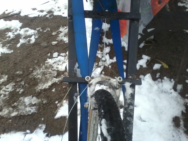

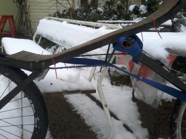

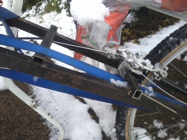

Pari kuvaa jarrusta ja yhes liina ja kumiköysi.
2014-11-07 14.53.41.jpg (208.5 KiB) Katsottu 3677 kertaa
2014-11-07 14.54.16.jpg (199.38 KiB) Katsottu 3677 kertaa
2014-11-07 14.54.31.jpg (206.33 KiB) Katsottu 3677 kertaa

Nuo jarrua varten hitsatut putket laitoin haarukan kylkeen ihan vaan sen takia ett ne oli nopeet laittaa noin ja oletan ett ne ei oo lopullisella paikallaan jos ja kun kiekko ja rengas vaihtuu, ehkä jarrukin sitten levyjarruksi.
Ei tuo jarru juuri mitään jarruta, enempi psykologinen - pitää vähän kiristää, ehkä sitten vähän enempi.
