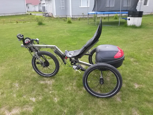

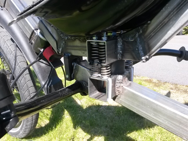

Evoluutioversio on nyt tässä mallissa. Kumijousessa on ikävä muisti ilmiö, materiaalin sisäisen kitkan vuoksi, joten nopea suunnanvaihto ei meinaa onnistua. Metallijouset eivät jää miettimään, vaan toimivat herkästi, eivätkä kuitenkaan estä kallistelua. Nyt pystyy ajamaan jo pidempiä matkoja ilman käsiä. Original kumielementti on (ainakin vielä) paikoillaan, mutta todennäköisesti hallinta olisi helpompaa pelkillä rautajousilla?

Vai johtuuko 'muisti' vaan siitä että nojaus menee kumin ylitse, ja vaatii voimaa tulla sieltä ylös? Nythän jousilla nivelen yläpuolinen massa ei koskaa mene "jousien ylitse". Samantyyppinen tilanne kun ajoit kaksilla kumeilla.

Kaksilla kumeilla häiritsi vielä pahemmin tuo muisti-ilmiö.

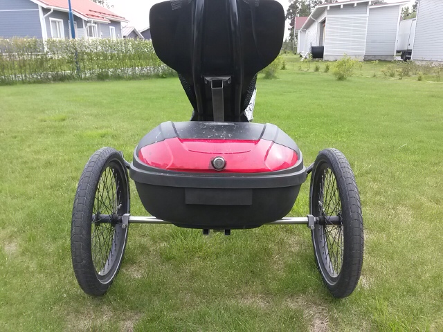

Köyhän miehen takaboksi.

Kävin kolmen kilometrin testilenkin. Aivan uskomattoman paljon ajo helpottui, vaikka jouset on aika läysät, sormin sai painettua läjään. Käsiä ei tarvinut kuin vaihteen vaihtoon, jarrutukseen ja 90 asteen käännöksissä jossa vaihti laski alle 10km/h. Olikohan jousilla blasebovaikutus?

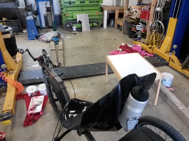

Lukkopolkimet uskalsin jo laittaa. Juomapullolle löytyi paikka niskan takaa. Pitää vaan hommata letkullinen pullo, niin ei tarvis haroa pulloa ajon aikana.
