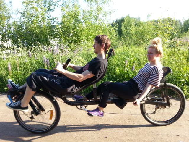

Lyhyet koeajot kakspäällä tehtynä, ekalla kerralla takaa kuului kovaa huutoa (Anni kyydiissä) jarruja kyseltiin :wink: Toinen keikka pojan kanssa tuntu jo aika hyvältä - renkaisiin olin laittanu lisää ilmaa ja kuormakin oli v'ähän kevyempi. Viron reissu tai lowride ajelut tuntuu viel hurjalta, näiden muutaman sadan metrin jälkeen :mrgreen:
Viestit: 17896
Re: MBB tandem 2WR
Taiteilijapariskunta kokeilee myös, miniä kokelas ei koskaan ajanu nojapyörää mutt sano ett nojapyöräily on hienoo :mrgreen:
Saattaahan se olla ettei tuo tandemi vanhuksille jääkään :wink:
Taitaa tämän illan yöttömän yön iltalenkki tällä jäädä kuitenkin tekemättä, ainakin kahestaan :roll:
Vaihteissa säätämistä ja jarru on lähinnä vauhdin hidastaja - parempia palojako seuraavaksi ja se toinen jarru tietyst myös.
Painoo tekeleellä n. 30kg - mitähän kaupalliset nojatandemit painaa?
