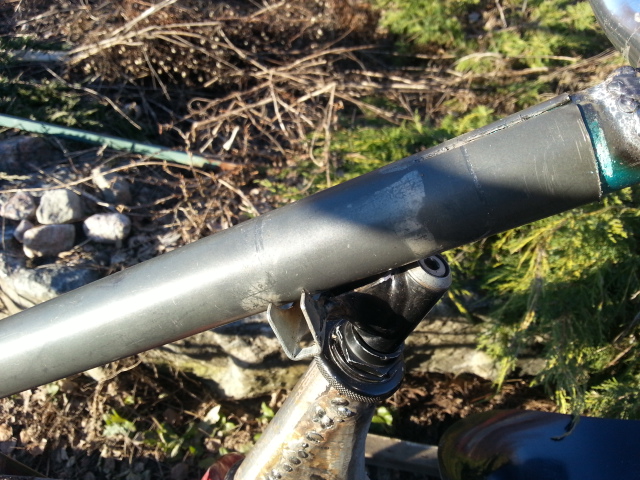

Turhan paljon tuohon tarttee voimaa :?
Mihin se voima on kadonnut Kuva
Ei kai tuo haittaa, sillä ei sitä kovin usein tarvi aukoa ja teräs ei edes ota itseensä jollei väännä niin paljoa että muuttaa pysyvästi muotoaan. Rakenne ei ehkä ole parhaimmillaan normaalia järeämmillä ketjuputkilla, kuten tässä :?

Vasta honasin ettei stemmii oo kiristetty ja honasin myös ett se on vaikee kiristää ku kuusiokoloavain ei mahu.
Olis pitänt laittaa stemmin kylkeen yhdysputki :(
Muok pitäs reikä porata kuusiokoloavaimelle yhdysputken läpi.
Vaiha normaalikannalla oleva pultti. Tuon kuusiokolopultille tarkoitetun päätytulpan voi korvata isolla prikalla.
Tai tuota stemmiputkea voi lyhentää niin saat keskipultin kannan päälle lisää tilaa.
Löysää U-pultti ja käännä yhdysputki sivuun, niin pääset kiristämään. Samalla selviää, miten työläs se on sivuun työntää. :)
Ei sitä pysty kiristämään noin, stemmi ja siis yhdysputken kiristin tulee väärään asentoon. Mutta löysin senverran lyhyen/lyhennetyn kuusiokoloavaimen ett yhdysputkea nostamalla, sain kiristettyä pultin.
Normaalipulttikin olis hyvä ratkasu jatkoon.

Mitenkäs paljon se vaati voimaa kohottaa ylemmäs?
