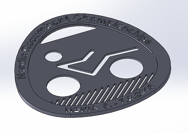

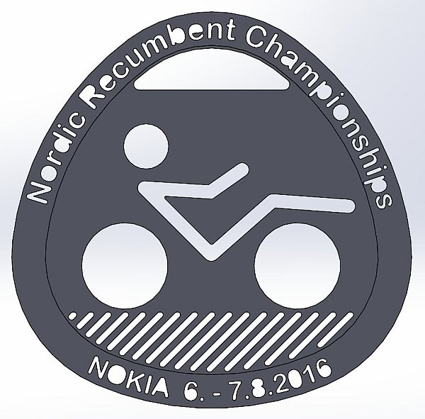

Tuommoisen mitaliehdotelman luonnostelin:
HUOM: tekstien fontti on väärä, en vielä saanut Pastorilta oikeaa.
3D-tulostamalla noiden tekstien ei tarvitse mennä läpi kappaleen, jos niin ei halua.
Muutenkin voisi kolmatta ulottuvuutta hyödyntää enemmän, esim. reunukset noille aukoille.
Jos taasen jättää tuon mitalia kiertävän reunavahvennoksenkin pois, niin voisi (teoriassa) tehdä vaikka RST-levystä vesi- tai laserleikkauksella.
Pikainen 3D-tulostusaika-arvio oli muutama tunti, kun kappaleen isoin dimensio oli n. 95 mm. (Cura-ohjelman arvio, tulostin Ultimaker 2 normaaliasetuksin, Tampereella ko. tulostinta vuokraa Homeprotolabs: https://www.facebook.com/homeprotolabs/)
Ensi viikolla tarvii laittaa tämä mitali/palkintohomma todenteolla työn alle, siihen asti otetaan mielihyvin kommentteja vastaan.
Semmoinen lisäys vielä, että yksittäisiä kappaleita voi harkita tekevänsä tulostamalla, mutta isompaa määrää ei.
Esim. viime vuoden SM-kisassa mitalitarve olisi ollut 56 kpl, jos joka luokassa olisi jaettu mitali kolmelle parhaalle. Kaikissa luokissa ei niin montaa osallistujaa toki ollut, joten kultamitaleita olisi tarvittu 30 kpl, hopeisia 15 kpl ja pronssisia 11 kpl.
Tästä päästäänkin seuraavaan kysymykseen: jos päädytään "diy"-mitalien tekemiseen (=teettämiseen), niin materiaaleihin ei värieroa helposti saada, ellei sitten tilaa jostain varsinaisesta mitalifirmasta (joku "normimitali" + tuo nojapyörälogo keskelle). Joten pitäisi merkitä 1-, 2- ja 3-tila esim. numerolla tai sitten jättää kokonaan merkkaamatta ja jaella vaan samanlaisia killuttimia kaikille.
Tai sitten unohdetaan muovi/metallihommat kokonaan ja tulostellaan vaan paperisia A4-kunniakirjoja...

Killuttimet vaan luokkien voittajille, (eriväriset?) diplomit kolmelle parhaalle?
