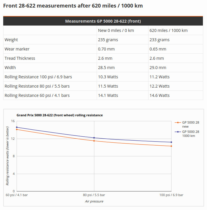

Lueskelin tässä vierintävastustestejä continentalin gp-5000sta. Testissä toistetaan kokeet joka tuhannen ajetun kilometrin jälkeen ja ainakin ensimmäisen ajetun tonnin jälkeen kyseisten renkaiden vastus oli kasvanut! Jotenkin maalaisjärjen vastaista että kulunut [ohuempi] rengas rullaisi muka huonommin.
Mielenkiinnolla seuraan testin etenemistä. Lisää tuloksia tulee kunhan kerkeävät taas tonnin veivaamaan..

Voisitko laittaa linkin tuohon lukemaasi testiin, vai onko raportti paperinen ja seitsemänsataasivuinen, jolloin sitä ei voi kopioida foorumille muidenkin luettavaksi.

Hieman menee jo ohi topicin mutta menköön. Voihan tän joku innokas siirtää sit vaikka "renkaat" - ketjuun niin pysyy asiat ruodussaan..
gp:n kestotesti löytyy siis osoitteesta:
https://www.bicyclerollingresistance.co ... rance-test
Re: STERN 7
Lähetetty: 21 Elo 2019, 21:50
Olisiko syynä renkaanvalumuottiin käytetyt voiteluaineet, jotka jossain vaiheessa 1000 km aikana ovat kuluneet pois ja rengas on pitävämpi ja mikroliukuma aiheuttaa siis enemmän vastusta.
Voisi kokeilla, josko silikoniöljy parantaisi vierintävastusta myös vanhassa renkaassa.
1000km vierintä.jpg (111.38 KiB) Katsottu 7305 kertaa

Nyt kun olen ajannut uusilla renkail noin 700km . Nää Kojakit ovat jotenkin oudon vierimättömät ja ihankuin kumi olisi jotenkin pehmeempää laatua.
Ovatkohan liian tuoreita . Joskus joku aikanaan sano että renkaat on parempi jälki kypsyttää . Siittä en tie pitääkö paikkansa.
Vaikka pumpaan 6.5bar niihin , niin ei isoo vaikutusta . Tuntuu niin pehmeiltä ajaa .
Entiset olivat paljon rullaavammat , eikä niissä ollut tällästä levottomuuden tunnetta.
Saapi nähdä kun pyörä ensi keväänä otetaan talviteloilta .
Ovatko vaikka vähän kovettuneet .
Että tällästä sadepäivän mietintää nyt . :roll:
Kyllähän se kumi jälkivulkanoituu, so. kovettuu, koko ikänsä. Kovettuu kokonaisuudessaan ja pinnalta UV ja otsoni murentaa. Onhan tuo selvä, että aivan tuore (pitävä) kumi vierii hieman heikommin kuin kovettunut ja ohueksi kulunut. Vulkanoitumisreaktio nopeutuu lämmössä, joten renkaiden säilyttäminen pannuhuoneessa ja niiden kanssa saunominen, ainakin teoriassa, pitäisi nopeuttaa kumin kovettumista. :?
