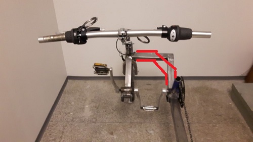

Tuommosta mutkaa vois mahdollisesti harkita runkoon kun sarjavalmistus alkaa:
Tai jotakin tuohon tapaan, kampihan mahtuu hyvin pyörimään vaikka runko menisi vähän lähempää.

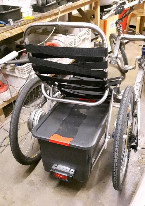

Löysinpä Etolasta sopivan 52 litran kannellisen kotelon, jonka pohjalle voi sijoittaa perävalollisen akun. Kannen voi varustaa lukolla.
SH31 2017.12.14.1.jpg (309.07 KiB) Katsottu 6394 kertaa

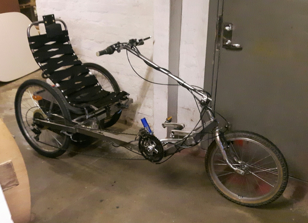

Ensimmäiset koeajot SH31:llä on ajettu. Moukkuisilla ja tappajasepeleisillä teillä ajo ei jousittamattomalla pelillä ole herkkua, eikä oikeaa tuntumaa saa.

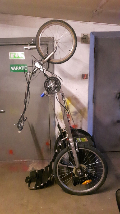

SH31: liikuttelu ahtaissa tiloissa onnistuu hyvin. Taluttaminen ohjaustangosta tai takaa onnistuu myös mukavasti, kun etukiekkoa voi käännellä istuimen selkänojasta. Myös varastointi vie vähän tilaa, kun nojiksen voi nostaa pystyyn.
SH31 2017.12.21. h.jpg (322.23 KiB) Katsottu 6182 kertaa

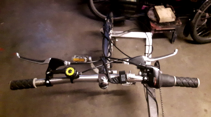

Etuvaihtajan toimimaan saaminen on usein hankalaa, kun vaihtajassa ei riitä aina toleranssia. Otin käyttöön takavaihtajassa käytetyn vipuvaihteen (kuvassa keltainen), ja jopa rupesi etuvaihtajakin toimimaan.
SH31 2017.12.20. ohjaustanko.jpg (264.9 KiB) Katsottu 6182 kertaa
