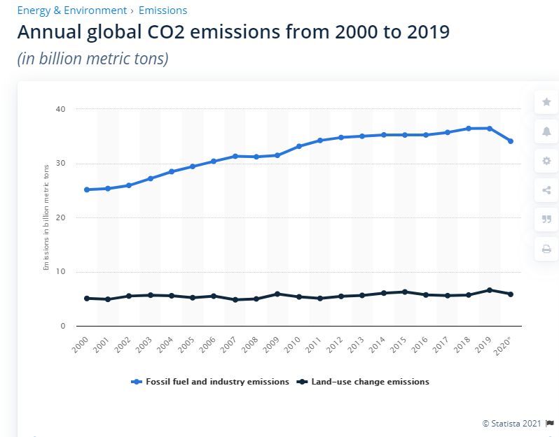

https://www.statista.com/statistics/276 ... emissions/
Tuommoinen käppyrä löytyi CO2 "tuotannosta", siis about 35 Gtonnia per vuosi. Jos lasketaan 7 Gihmisen perusteella, niin jotain 5 tonnia per nenä. Tuon verran siis laitetaan lisää hiilidioksidia vuosittain ilmakehään, mietin vaan että paljonko tuon pumppaaminen merestä tulee maksamaan, ja kannattaisiko vähentää, varsinkin kun siellä on jo ne 200 vuoden aikana tuotetut hiilidioksidit, jotka kai nekin pitää pumpata pois.

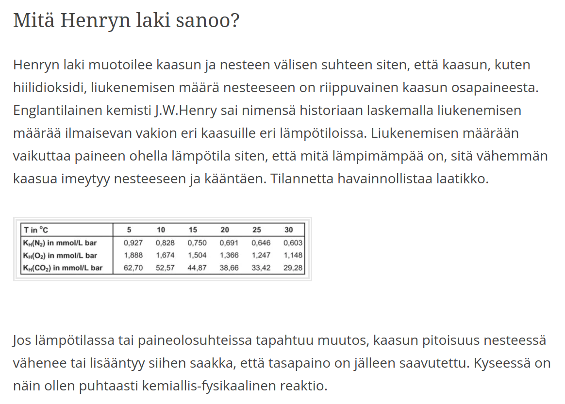

En nyt oikein ymmärrä, mitä yrität, mutta lappo on hyvä tapa tehdä veteen alipaine ja vieläpä vaihtaa vettä kaasunpoistokammiossa. Asenna se pönttösi noin 9 metrin korkeuteen ja ime vettä pöntöstä pois tavallisella vesipumpulla toisesta putkesta ja anna toisen letkun imeä vettä ylös pönttöön. Pöntön kannattaa olla melko laaja niin, että kaasun erottumiselle on paljon pinta-alaa ja sen verran korkea, ettei veden lämpötilanmuutosten takia tarvitse muuttaa pöntön korkeutta. Erottuva kaasu täytyy sitten pumpata pois tuosta pöntöstä varsin tehokkaalla alipainepumpulla, jollaiseksi suosittelen mäntäpumppua.
Alipainepumppu on hankala ja kallis laite. Jos ei ole välttämätöntä, että kaasu poistetaan kaikesta vedestä, voit ajaa pönttöerotintasi panostyyppisesti:
  1. Pumppaat pönttösi täyteen vettä alhaalta yhdestä letkusta ja päästä ilma pakenemaan pöntön yläpäähän sijoitetusta takaiskuventtiilistä.
  2. Kun pönttö on täynnä vettä, lopeta veden pumppaus ja anna veden painon tehdä pönttöön tyhjiö. Kaasu erottuu pöntössä olevasta vedestä pöntön yläosaan.
  3. Kun kaasua lakkaa erottumasta, käynnistä vesipumppu uudelleen ja ohjaa erottunut kaasu pöntön yläosasta haluamaasi paikkaan.
  4. Kun pöntöstä alkaa tulla vettä, ohjaa se kaasuerotetun veden säiliöön. Tai jos et tarvitse kaasuerotettua vettä, pumppaa se takaisin vesilähteeseesi.
  5. Kun 4. vaiheessa pöntöllinen vettä on tullut pois, lopeta pumppaaminen ja palaa kohtaan 2.
Ymmärräthän, että vedestä erottuu Henryn lain mukaisesti veteen liuenneita kaasuja. Eniten saat siitä typpeä ja happea ja erittäin vähän hiilidioksidia siitäkin huolimatta, että liukenemiskerroin on hiilidioksidilla monikymmenkertainen happeen ja typpeen verrattuna, sillä paineet tuossa Henryn laissa ovat kyseisen kaasun osapaineita vesipintaa vastaavassa kaasuseoksessa. Typen osapaine on siis 0,7 bar ja hapen 0,2 bar ja hiilidioksidin 0,04 bar.
Tutustu Henryn lakiin kaasujen liukoisuudesta nesteisiin eri olosuhteissa. Huomaat, että parhaan hiilidioksidiosuuden saat, kun teet erottamisen mahdollisimman kylmällä vedellä.

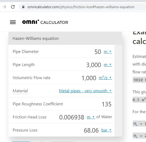

Tuommoinen laskuri laskee häviöitä jos pumpataan vettä 3 km syvyyteen about 1000 m3/s, mikä vastaa ilmakehään lisätyn hiilidioksidin määrää. Pitäisi tosin olla hiilidioksidina... Kuitenkin aika järkyttävän iso, 50m läpimittainen putki tarvittaisiin että 68 barin paineella saataisiin pumpattua tuo määrä vettä. Ehkä pitäisi olla joku hissi-tyyppinen ratkaisu? Riittävän painava co2-astia, joka avataan pohjalla?
Tai hetkinen, kuulemma co2 painuu alas sen 3 km kohdalla, joten painovoima vetää putken alaosasta co2:ta alaspäin, joten ei ole niin selvää miten tuo kitka vaikuttaa?

Jätät huomiotta, että kolapullossa kaikki kaasu on hiilidioksidia, eli hiilidioksidin osapaine on sama kuin tuo kokonaispaine 3 bar. Ilmakehässä hiilidioksidia on 0,04%, eli sen osapaine on 0,04 bar. Aika paljon vähemmän kuin 3 bar. Typen osapine ilmakehässä on samaan aikaan 0,78 bar.
Ei tuo ole minun väite, vaan Henryn. Henryn laissa todetaan, että: "Vakiolämpötilassa nesteeseen liuotetun kaasun määrä on suoraan verrannollinen kyseisen kaasun osapaineeseen nesteen pinnalla"
Edellisestä seuraa, että kaasun kokonaispaine on sen kaasujen osapaineiden summa=kaasuseoksen kaasujen osapaineet jakautuvat kaasujen määräosuuksien suhteessa. Ilmassa on 78% typpeä, 21% happea, ja esim. 0,04% hiilidioksiisia. Typen osapaine on siis 0,78 bar, hapen 0,21 bar ja hiilidioksidin 0,04 bar. Henryn mukaan kaasut liukenevat nesteeseen näiden paineiden ja kullekin kaasulle ominaisen Henryn vakion suhteessa. (paine kertaa Henryn vakio)
Edellinen koskee siis vain liuennutta kaasua. Kemiallisesti sitoutunut kaasu on sitten toinen asia ja vähintään yhtä monimutkainen. Varsinkin merivedessä, jossa hiilidioksidi reagoi kalsiumin kanssa tuottaen kalsiumkarbonaattia, joka saostuu meren pohjalle kalkkikiveksi.
Selvitä itsellesi miten tuo Henryn laki toimii. Siinä on valmiiksi selitettynä arvot noille kaasuille osapaineidensa suhteissa.
Tässä vähän laajempi selvitys kuin wikipediassa. https://fi.abcdef.wiki/wiki/Henry%27s_law
Tässä toinen havainnollinen. https://fi.thpanorama.com/articles/qumi ... iones.html
Tässä käytännön sovellus patteriverkoston kaasunpoistoon. https://ti.fi/fi-fi/hapeton-taytto/teoriaa/20

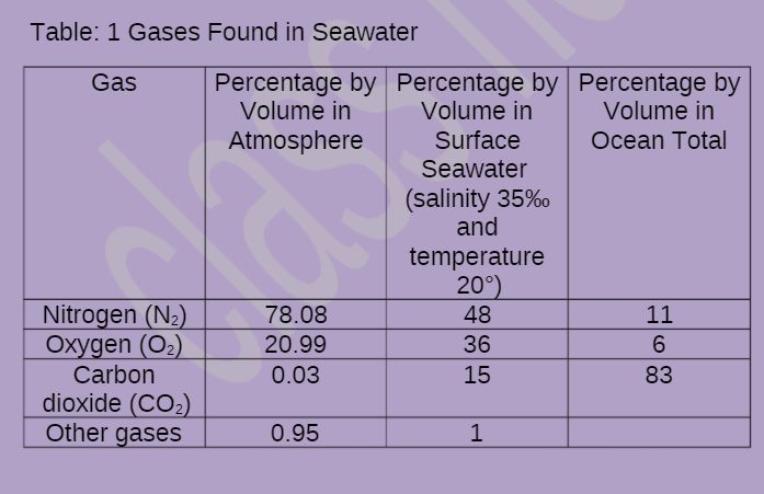

Kävin lunttaamassa googlesta: https://www.researchgate.net/publicatio ... _sea_water
Tuolla sanotaan että pinta-merivessä olevassa kaasussa on 15% hiilidioksidia. Sen takia voi olla järkevää kaapata merivedestä saadusta kaasusta hiilidioksidia, verrattuna ilmaan, jossa on jotain 500 kertaa pienempi määrä hiilidioksidia.
Toisaalta meri kokonaisuudessaan wikipedian mukaan pystyy vuositasolla kaappaamaan vain about 25% nykyisistä vuotuisista CO2 päästöistä. Sen takia meri ei ole ainakaan kokonaisratkaisu, jos halutaan välttää CO2 pitoisuuden kasvu ilmakehässä. Vaikka periaatteessa meren kapasiteetti CO2 kaappaamiseen pitemmällä aikavälillä onkin melko suuri. Tai siis tuntuisi vähiten vaikealta pienentää CO2 päästöjä vähintään 75%, ja silloinkin meren happamuus kasvaisi.
