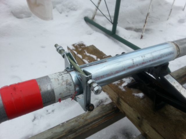

Katkasin sitten hyvän pyörän - 300mm* 54mm putki hitsattu eturunkoon ja hahlo aukastu toiseen päähän. Kestäsköhän runkoliitos, pelkillä pakoputkiklemmareilla? Klemmareihin sais penkin takatuen myös kiinni, kaksi kärpästä samalla läimäsyllä.
Siis noin ja vaikka toinen siihen viereen kaveriksi. Kokeilemallahan tuo selvinnee.

Ei siitä niin huono tuu, etteikö tuota holkkia vois tehdä uudelleen, jos ei kestä.

Niin jos ei klemmari pidä, sitten voi hitsata korvakkeet. Ehkä joku pyörähtämisen estävä pultti olis hyvä laittaa kun on pyöreä runko.

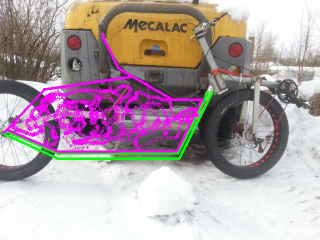

Jukan tavarapyörä idean kehittelyä.JPG (75.24 KiB) Katsottu 2526 kertaa
Välikevennyksenä, piirtelin tuota Jukan ideoimaa tavarapyörän runkoa. Vaaleenpunanen olis vanerilaatikon kylki. Penkin levyinen laatikko täyttäs kokonaan renkaiden välin. Tavaraa ois helppo heittää kyytiin, pois noukkiminen sitten toinen juttu :mrgreen: Kylkeen vois varmaan tehdä luukun tai pari. Lapsen istuimen vois kiinnittää laatikon takaseinään. Kanneksi riittäs kevyt pressu, retkipatjasta muotoiltu tai vanerikansi.
Joku fiksu retkeilijä vois kehitellä tuosta majoitteen kuskille jos vaikka osa sivuseinästä kaatus alas, makuualustaksi ja kankaan vois virittää katoksi.
Jonku pikkufirman tarpeisiin sopis myös, kuljettaa tai kaupata jotain - mainoksellekin on hyvin tilaa :mrgreen:
Saa käyttää mut ei oo pakko :mrgreen:
Laittaa toisen jollei yksi riitä. Keskiö pysyy justiinsa kahdella m6 pultilla ja tuossa on m8 eli tämän saa tiukempaan. Yksi klemmari voi kyllä olla hieman alimitoitettu, mutta ajamallahan se selviää.

Onkos nuo noin tarkkaan sisäkkäin sopivat. :shock:
Jos tuo tiukka sopivuus ei ole näköharha, niin varmasti kestää yhdelläkin klemmarilla noin pitkällä holkilla. Jos on välystä, kannattaa laittaa joku muovilisu väliin, niin ei tarvitse niin paljon kiristää. Toinen lisu renkaana ohuemman putken päähän ja toinen hahlon kohdalle, niin ei nitku välyksessä ja löysty omia aikojaan.

Juu, sattu löytymään hyvinkin sopiva putki -.ei juuri välystä tunnu. Lyhyenpätkän ajoin yhdellä klemmarilla, enkä huomannu mitään liikehdintää takapäässä.
