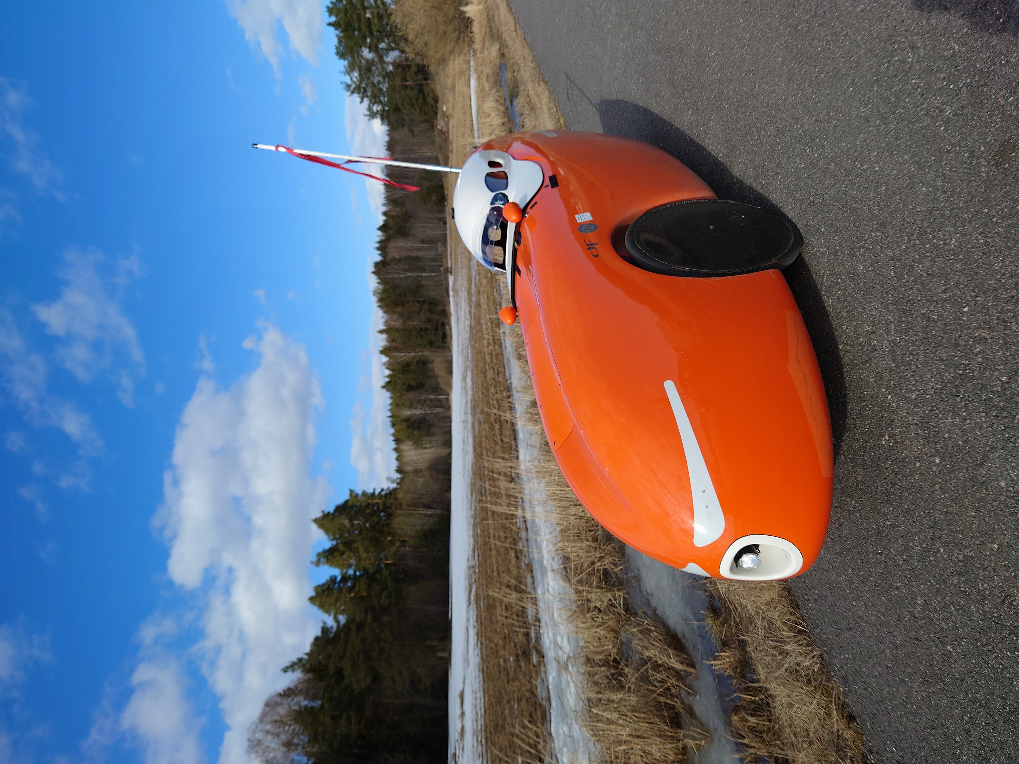

DFXL pääsi ekan kerran tänä keväänä ulkoilemaan. Ilmaa renkaisiin, sähköjen tarkistus (kaikki toimii), kuupan visiirin putsaus ja menoksi. Kaikkia reittejä ei ole vielä siivottu sepelistä, ja uusia routavaurioita on viljalti väisteltäväksi, mutta kyllä oli hymy herkässä :)
Kinnerijalat on vielä hukassa, tarvitaan muutama vähän hillitympi lenkki ennen kuin voi aloittaa työmatka-ajot Porvoo-Hki.
Porvoolaiset ei ole vieläkään tottuneet, pääsin ainakin 4 kännykkävideolle ja pari nuorta pysähtyi kyselemään kun pidin fotopaussin.
