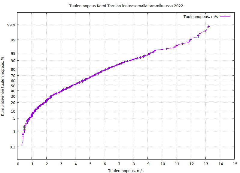

Nappasin Ilmatieteen laitokselta tammikuun 2022 lämpötilat ja tuulet Kemi-Tornion lentoasemalta.
Hip! Väkersin niistä tuulen nopeuksista vielä graafin todennäköisyyspaperille... Siitä näkee kivasti, kuinka pitkän aikaa kukin nopeus esiintyy havaintojoukossa. Se auttaa tuulivoimalan mitoittamisessa...
Tuulennopeus Kemi-Tornion lentoasemalla tammikuussa 2022.png (32.6 KiB) Katsottu 4088 kertaa
Toki tuo tarvittaisiin oikeastaan napakorkeudelta mitattuna. Mutta tuulivoimayhtiöillä se data on, koska varmasti jokaisen myllyn navassa on tuulimittari...

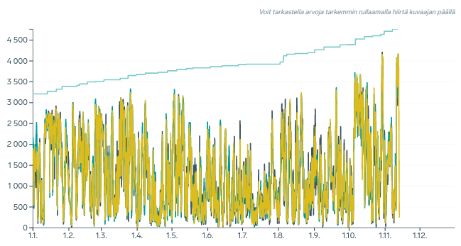

Tänä vuonna tuulivoimakapasiteettia on tullut Suomeen lisää 1500 MW. Se auttaa hyvin tuulisina aikoina, jolloin tuotanto kasvaa n. 500 MW.

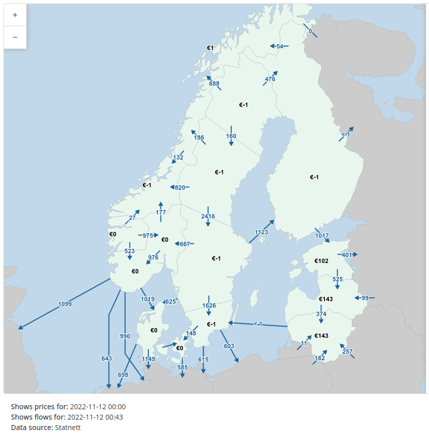

Ja sitten kun tuulee niinkuin nyt, niin sähkön hinnat tippuvat ihan naurettaviksi: Suomessa ja Ruotsissa se on -1 EUR/MWh, kun taas esimerkiksi Pohjois-Norjassa se on 200 % kalliimpi eli 1 EUR/MWh ;-) Norjasta ja Ruotsista ja Suomesta viedään sähköä suuret määrät Englantiin, Alankomaihin, Saksaan, Puolaan ja Viroon...
Kuvakaappaus - 2022-11-12 01-44-19.png (153.1 KiB) Katsottu 3633 kertaa
Hmm, tälläiseksi tämä sähkökauppa nyt on mennyt...
