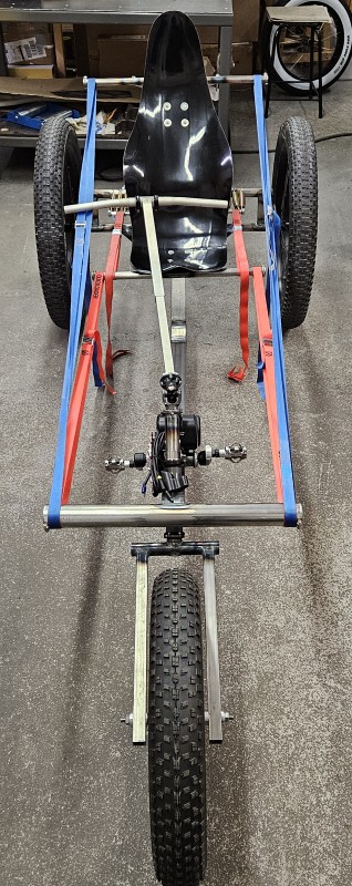

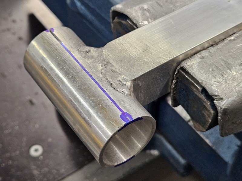

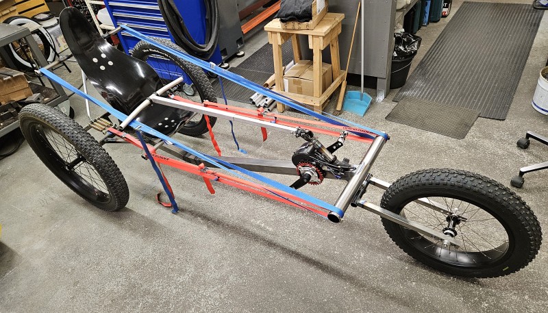

Ei mennyt viikonloppu ihan nappiin tämän projektin osalta: 3d-tulostin alkoi renttuilemaan, jäi ohjauksen liukuosat tulostamatta.
No ohjausakselin yläosa/ohjainkannatin-yhdistelmä tuli kuitenkin valmiiksi. Hieman alumiinin hitsailuakin vaihteeksi.
Teleskooppi-ohjausakselin todellinen liikevara on vielä hämärän peitossa: jarruletkujen pituus tullee olemaan se ensimmäinen rajoittava tekijä.
Nyt kun saisi vielä ohjausakselin ulkoputken päähän tulevat liukuosat tehtyä, niin ohjaus olisi valmis.
Tämän jälkeen vuorossa jarrusatuloiden korvakkeet taka-akselille.
Sitten voimansiirron kimppuun, ensimmäisen koeajon siintäessä jo horisontissa tuon jälkeen.

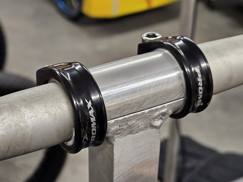

Tulipa siisti. Mistä löysit halkaisijaltaan ja seinämältään noin sopivat putket ja vielä noin nätit klemmarit.
Viestit: 7870
Re: 4Fat - pullearenkainen nelipyöräinen... eiku 3Fat-delta
Tuo tangon kiinnitys on kyllä hieno. Pitää muistaa tämä tulevissa projekteissa.
Viestit: 4167
Klemmarit on satulaputken pantoja. Niitä saa kolmea vakiohalkaisijaa
Viestit: 5315
Klemmarit tosiaan satulatolpan/putken pantoja, kuten Wacky sanoi. Putken joutui sorvaamaan pyörötangosta, ei ollut valmiina.

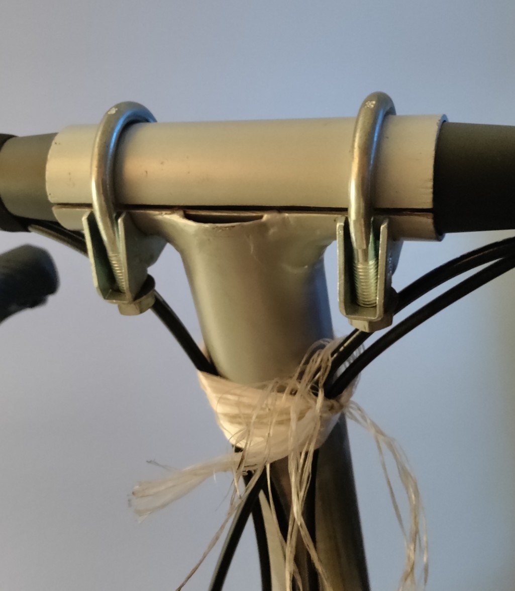

Hyvä ratkaisu. Minulla on MBB:ssä samanlainen mutta rautakauppaversio:
halkaistu putki oli muistaakseni sisämitaltaan millin liian pientä, ja venytin sitä vasaralla. Ei tarvittu sorvia :)
Viestit: 17996
Juu, ei millin takia kannata sorvii hommata 8)
Narusta lisä pisteet :mrgreen:

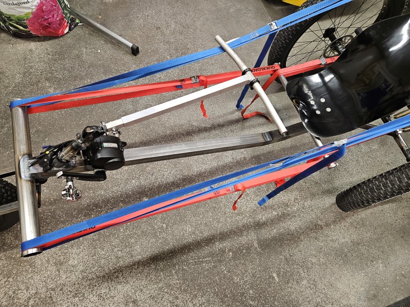

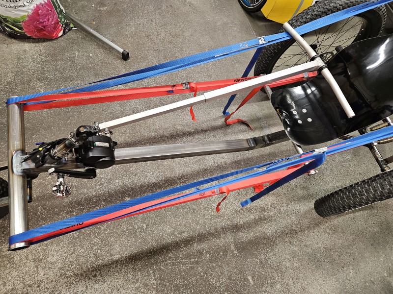

Loppui kärsivällisyys ja tein quick-and-dirty -ratkaisun: laitoin ohjausakselin ulkoputken ala/etupäähän pätkän 30x30x2 mm neliöputkea. Kiinteän päähän putkien väliin jämptit pelliliuskat ja vasaralla naputellen putkenpätkä paikalleen. Pysyy.
Liukupäähän leikkasin muovilevystä palaset liukupinnoiksi. Klappia jäi jonkun verran: jos häiritsee liikaa, niin pitää tunkea väliin vielä vähän täytettä, esim. suikaleita oluttölkistä.
