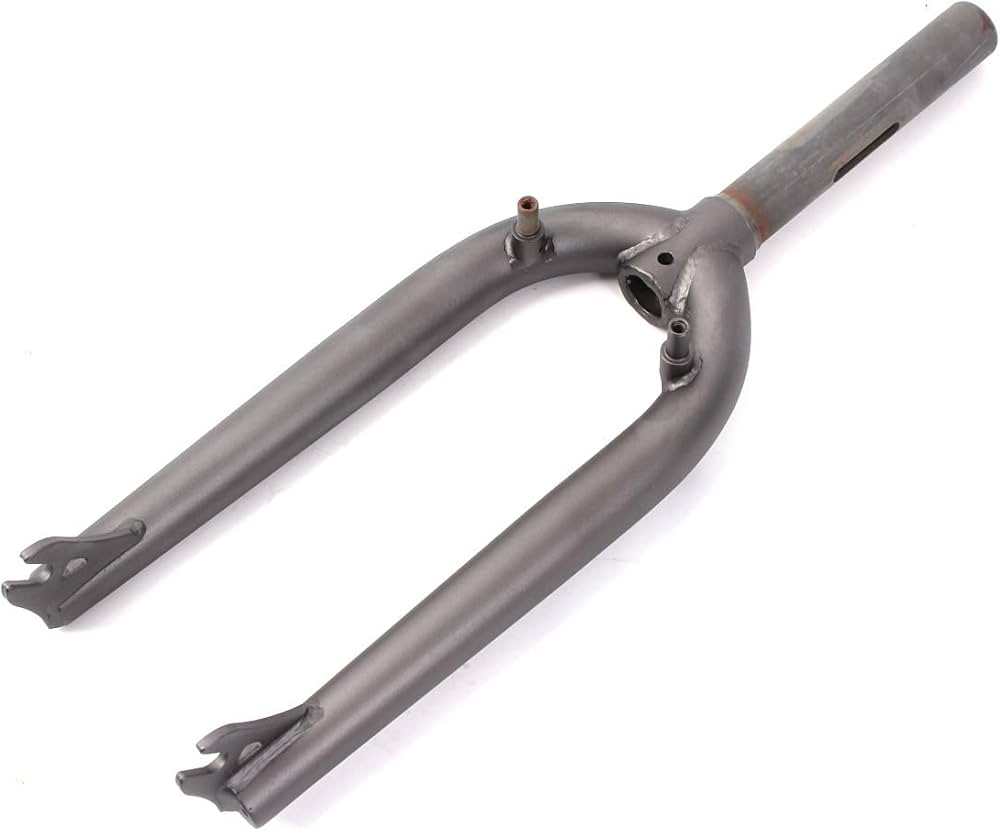

Tarvitsisin jäykän etuhaarukan, johon mahtuu 29x3-tuumainen rengas. Sellaisia on hyvin heikosti saatavilla, ja jos onkin niin hinta on aika korkea, esim
https://www.bike24.com/p2132743.html
Jos nyt haluaisin rakentaa haarukan itse perusteräksestä, niin kuinka isoja ulkomittoja/kuinka paksuja seinämiä pitäisi käyttää? Kaupalliset teräshaarukat ovat esim. 4130-kromolia, joka on ehkä tuplasti vahvempaa kuin heikoin rautakauppatavara.
Riittäisikö 40x20x2mm putki haarukan piikeiksi ja ylös poikittaiseksi osaksi?

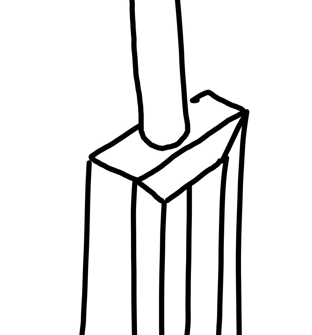

Tällainen rakenne:
Entä ohjainputken liittäminen haarukkaan? Haarukkaan pitäisi varmaan hitsata sorvattu holkki kiinni, johon lämpökutistusliitoksella ja alhaalta hitsaamalla liittäisi ohjainputken. Joka tapauksessa niin ettei yläreunaan tulisi hitsiä.

Jos päädyt tekemään itse tuon haarukan niin laita kruunun ja haarukkaputkien välisten saumojen päälle vahvistus/varmistus pellinpalaset, jotka on katkaistu viistosti päistään. Ikään kuin puominostureissa vahvikelevyt niveliä ja sylintereitä varten. Näin jatkosauma vahvistuu eikä kuormitukselle tule niin selkeää huippukohtaa sauman reunaan.
Yhdestä diy etuvetoisesta mulla tahtoi ohuet haarukkaputket irtoilla. Ongelma loppui kun kasvatin kiilmaisesti putkien leveyttä kruunun alueelta.

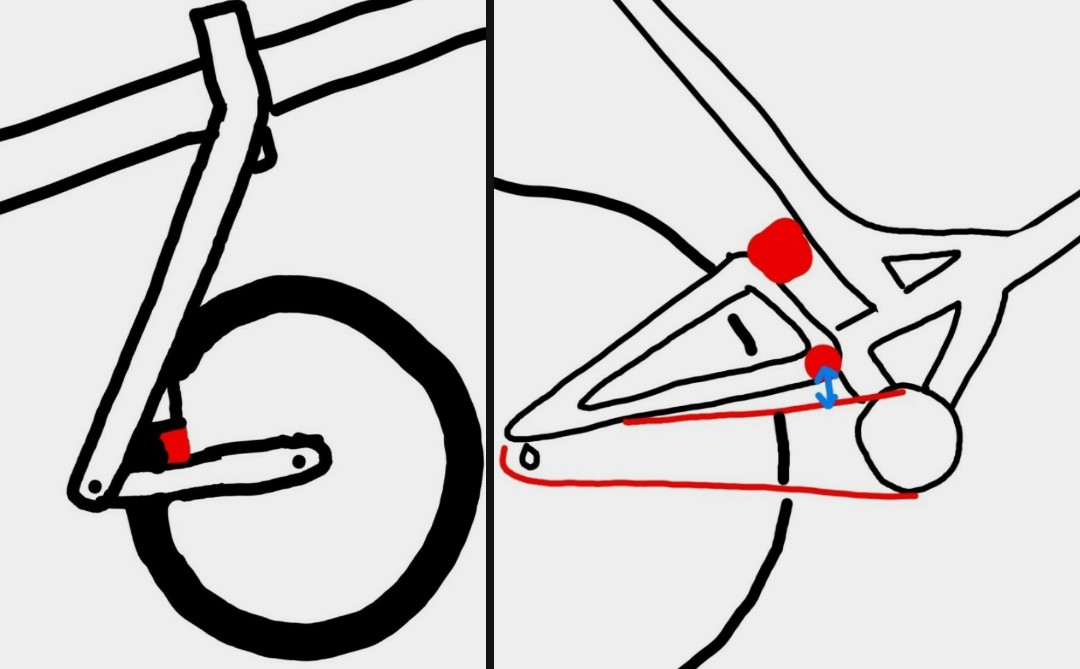

Aikani tuolla läskipyörälläkin ajeltua alan tulla siihen johtopäätökseen, että kyllä pyörässä saisi olla ihan oikea jousitus. Pelkän renkaan, edes läskin, jousto ei riitä minun käytössäni.
Haluaisin täysin huoltovapaan jousituksen, eli kumijousitusta mietin. Taakse perinteinen yksinivelinen, samoin eteen omatekoisella haarukalla toteutettu jousitus. Haarukka voisi olla "dual crown" -tyyppinen kestävyyden maksimoimiseksi. Emäputken rinnalla ylös kulkevat pätkät joutuvat vain olemaan riittävän leveällä, etteivät ne liikaa rajoita ohjauskulmaa.

Ajattelenko nyt oikein, että takana ketjun pitää mennä hieman nivelpisteen alapuolelta, että ketjuvoima ja kiihdytyksen aiheuttama perän kyykkääminen pyrkivät kumoamaan toisensa?

Aikanaan TM oikein laskeskeli tuota ketjulinjan suhdetta takahaarukan niveleen. Hänen fatbiken tapauksessa optimi oli 15...20mm nivelen yläpuolella, mikäli kalkuloinnit meni oikein :D
https://www.nojapyorafoorumi.fi/viewtop ... &start=105
Ei nyt irtoa ihan selkeää selostusta perusteista miten se lasketaan(tai hän laski), mutta taitaa pääasialliset voimat olla ketjuvoima ja renkaan työtövoima maakosketuspisteestä. Sehän tekee vastamomentin ketjun yläpuolella olevallle puristukselle.
Tuota etuhaarukkaa ajatellessa tulee mieleen sijoittaa heilurin nivel renkaan etupuolelle, sillä renkaaseen tulevat iskut tulevat etuviistosta. Tällöin renkaan luonnollinen väistöliike oli taakse yläviistoon. Toki ulkonäöllisekin asiat vaikuttaa aina suunnitteluun, sanoinpahan vain. Muistelen joskus jossain nojqkissa sellaisen jousituksen nähneenikin, missä eturenkaqn jousitus on takaviistoon. Taisi olla joku flevon kehitysversio tms.
Niin tai näin, niin todella tärkeää tuollaisen haarukan toiminnalle olisi saada siihen vääntöjäykkyyttä riittävän ohjaustuntuman saavuttamiseksi.

Tuo eteenpäin suunnattu etukeinuhaarukka on siitä hyvä, ettei nyökkää jarrutuksessa. Jarruvoima nostaa keulaa. Samanlainen on myös pappatunturissa. Tuo papan haarukka saattas olla sähköläskiin valmis peli :wink: Taitaa vaan olla vaikea enää löytää…

Tämä jarrunyökköys ei muuten tullut itselle mieleen ja voikin olla syy miksi heilurin niveliä ei liiemmin näy renkaan etupuolella!

En vieläkään ihan ymmärrä, pitääkö ketjun mennä nivelpisteen yli vai ali. Jos mietin kovaa kiihdytystä, jolloin voi keulia, perä kyykkää, koska kaikki paino menee sinne. Sitä vastustamaan pitäisi ketjun vetää jousitusta hieman toiseen suuntaan, eli ketju nivelpisteen alapuolelta.
