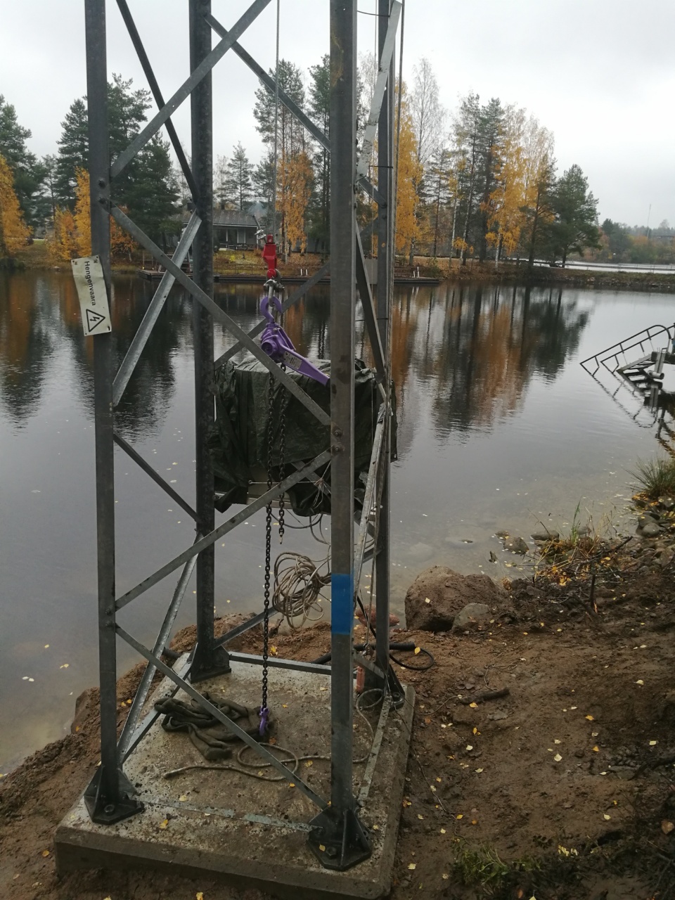

Tämä on sitten Suomen toinen missä on erillinen kannatusvaijeri vetokelkalle.
Tuo kannatusvaijeri kuulemma lisää sivuttaisjäykkyyttä huomattavasti, näin siis isoilta pojilta kuulin testin jälkeen.
Täällä on vastapainoina 10 kpl 2,7 tonnia painavia graniittikuutioita kummallakin tolpalla. Kannatusvaijeria kun kiristettiin niin painojen kelkka siirtyi muutaman sentin.

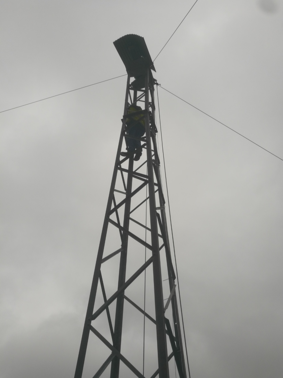

Kiristysvaijeri (10mm) saatiin tänään paikoilleen, sitä voi säädellä tuolla ketjutaljalla. Pari harusta molemmissa päissä. Ehkä huomenna vetovaijerin (8mm) asennus.

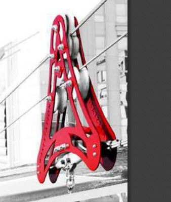

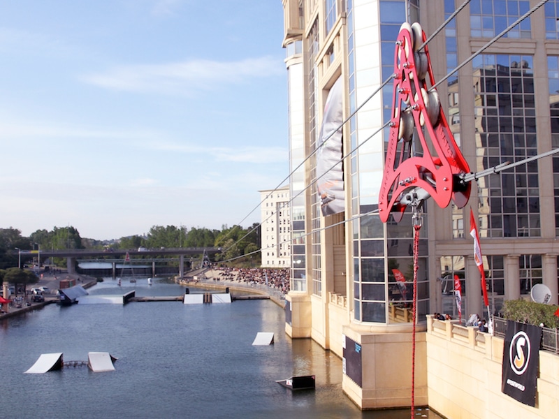

Täällä on Wake stationin laitteisto.
Tuossa kuva kelkasta heidän sivuiltaan. Muistaakseni kannatinvaijeri on 11 millinen.
Kelkan kylkipellit on ohuempaa tavaraa.
Re: Muut harrastukset.
Vähän parempilaatuinen kuva.

Vähän takapakkia, piti löysätä vaijerit kun toinen tolppa oli vähän kallistunut - harusten painot oli liikkuneet :? Mutu pohjaltahan noita on värkätty, suurin virhe oli, ett suoraan taakse suuntautuva harus vielä puuttui, sehän olis pitäny laittaa ekana :oops: Haruspainoja pitää varmaan suurentaa, ennen kiristystä.

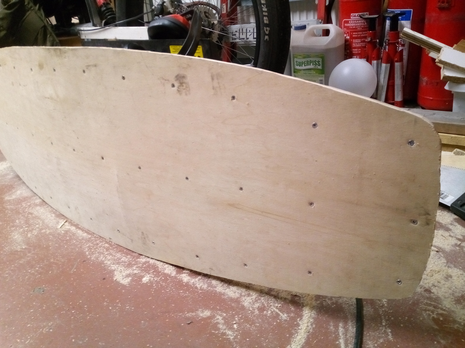

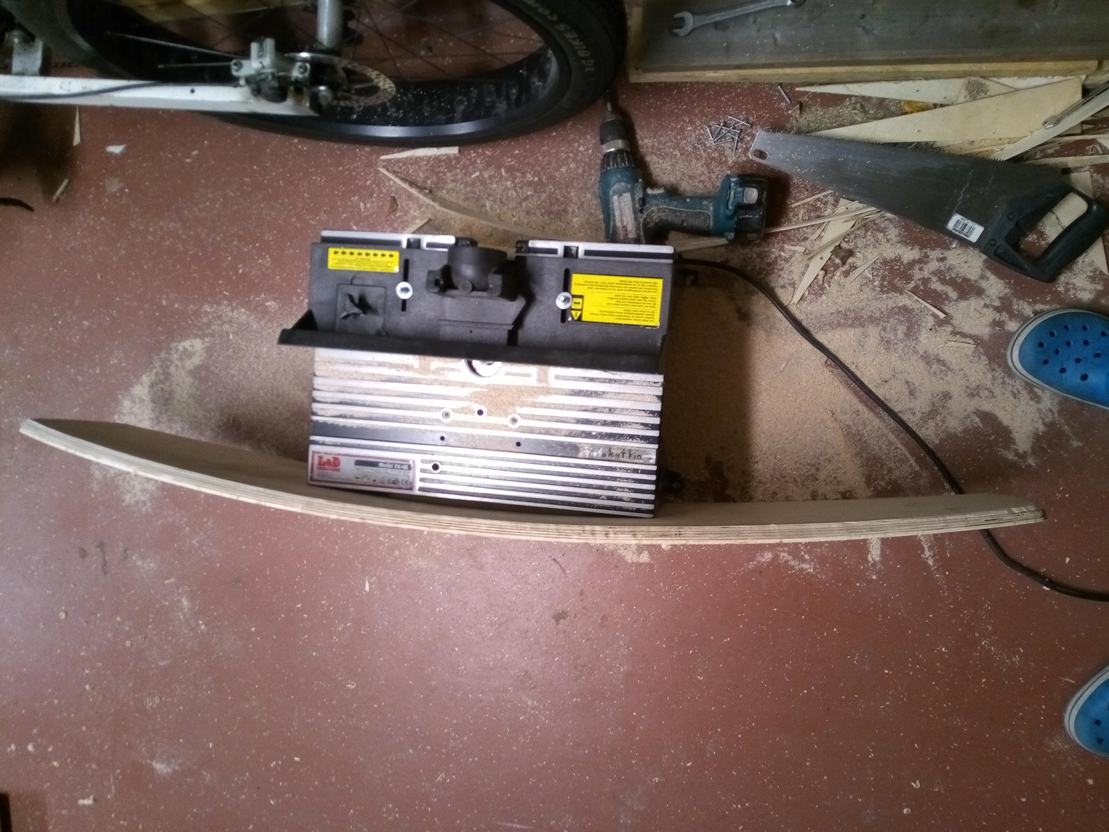

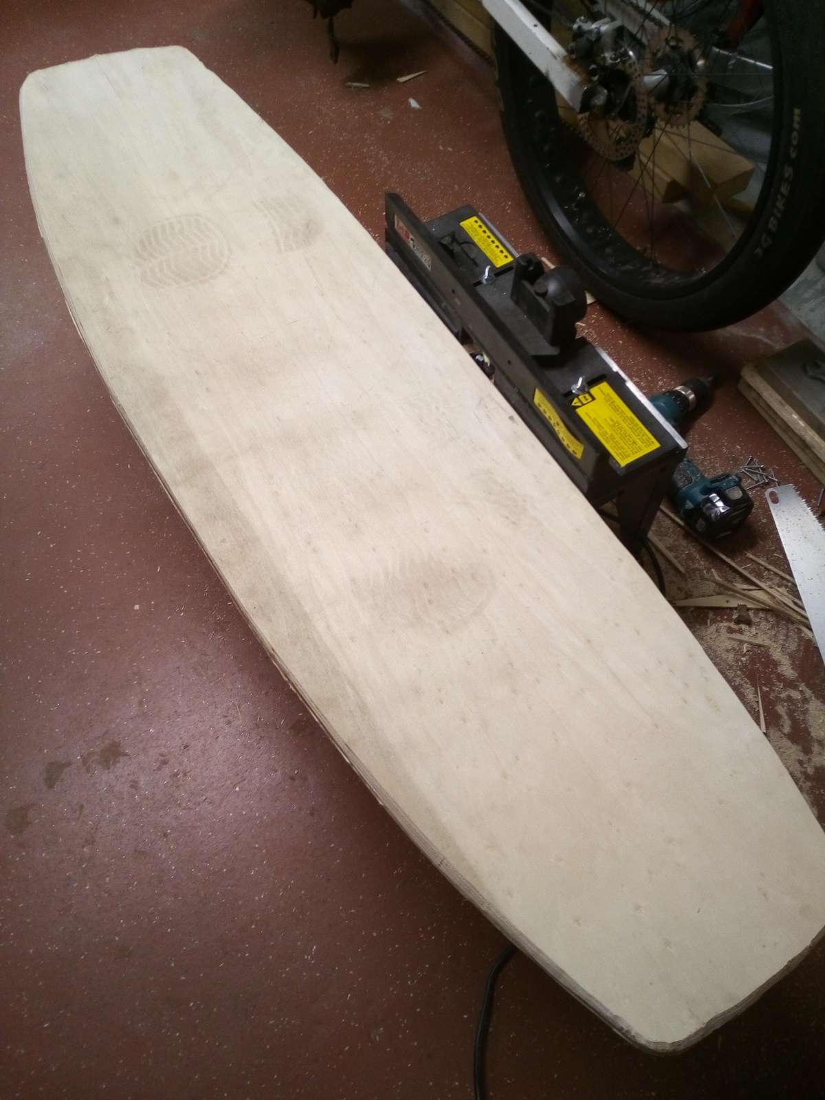

Lankku etenee. Jigin jäljiltä kaarevuus aika tasainen ja päät 7cm lattiasta. Jyrsimellä reunojen viistoamista.
En taida luottaa pelkkään liimaan, laitan ruuveja pitämään kerroksia yhdessä ettei vauhdissa räpsähdä.

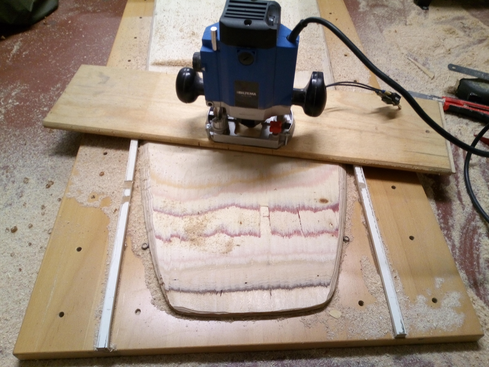

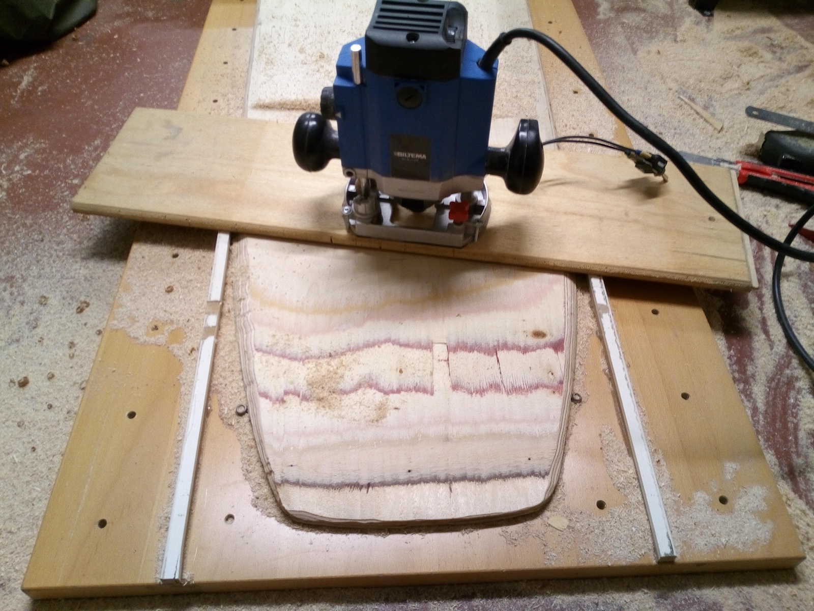

Vielä pitää pähkiä mahdollista kärkien ohentamista, kuinka sen tekisi siististi ja symmetrisesti. DIY-suksien tekovideoita kattelin, oli laittanut ohjurit aihion kahtapuolta, joita pitkin veteli jyrsintä. Kunka saada ohjurien kaarevuus passeliksi laudan kaarevuuden kanssa?
Viestit: 1563

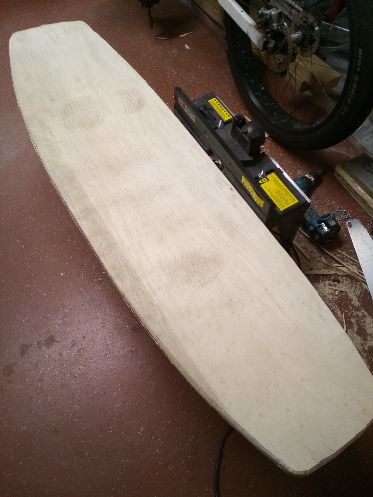

Tässä lauta ohenee kannen puolelta 18mm -> 9mm.
601203cm pöytälevyssä on 8mm reikiä 10cm välein.
Lauta on kiilattu ruuveilla levyyn. Valkoiset listat toimii madaltuvina ohjureina. Jyrsin on ruuvattu parketin palaan ja terä tulee 1mm verran alta näkyviin. Tällä vedellään pitkin laudan pintaa.
