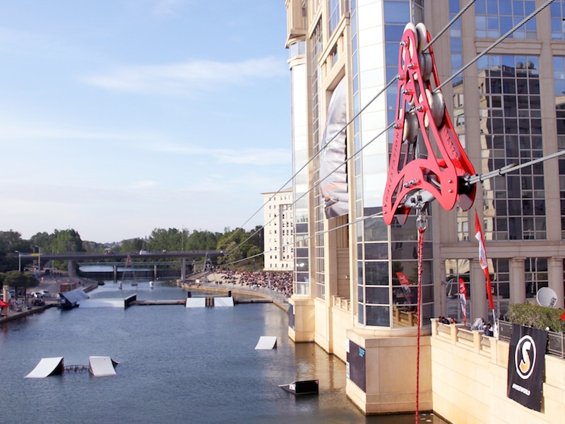

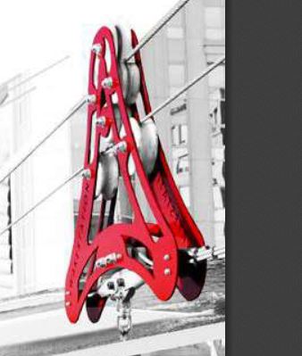

Onkos siitä Tohloppijärven vetokelkasta kuvaa? Täällä päin on muuten valmis mut vetokelkka tekemättä, kai sillä voi nyt jo ajaa.
Olivat suunnitelleet semmosen W-mallisen kelkan joka roikkuu ylemmissä vaijereissa rissojen varassa. Ite mietin, voisko sen ripustuksen tehdä vaijerilla tai köydellä, olis kevyempi? Vai tartteeko sen olla jäykempi, paksusta pellistä tehty paketti?

Täällä on Wake stationin laitteisto.
Tuossa kuva kelkasta heidän sivuiltaan. Muistaakseni kannatinvaijeri on 11 millinen.
Kelkan kylkipellit on ohuempaa tavaraa.
Re: Muut harrastukset.
Lähetetty: 21 Loka 2019, 13:32
Vähän parempilaatuinen kuva.

Nuo ovatkin pykälää surempia ja massiivisempia laitteistoja, kuin olen tähän asti luullut.
Vetoköyden taittopyörän halkaisija onkin 300 mm pintaan ja jänneväli jopa 300 m. Tuon kokoisella taittopyörillä pyöritysnopeus on nollasta kymmeneen kierrosta sekunnissa, mikä on tavalliselle oikosulkumoottorille liian vähän ja vaatii summittain 1:4 alennusvaihteen, jotta mitoitus olisi kohdillaan ja lähtökiihdytys räväkkä.
Tämä tarkoittaa, että pitää olla vaihdemoottori ja ettei riitä aivan pieni, vaan tehoa täytyy olla noin isossa systeemissä ainakin parikymmentä kilowattia netto.
Kyllä noita napamoottoreita saattaisi löytyä tuollekin teholle, muttei taida olla painon takia kannattavaa laittaa suoravetoista ainakaan noihin suurimpiin jänneväleihin, joissa pelkkä kiihdytysköysilenkki painaa yli 200 kg. Lisäksi ukko lautoineen päälle, niin voi arvata, ettei kiihdy ihan mopon moottorilla.
JOs vetolenkiksi vaihtaisi vaijerin tilalle Koneen uusimmissa korkeissa hisseissään käyttämän UltraRope hihnan, voisi vetopyörä olla pienempi, vaikka teho olisikin sama. Moottori voisi olla suoravetoinen, eli paljon halvempi ja kevyempi. :?
