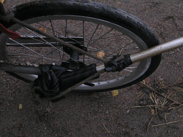

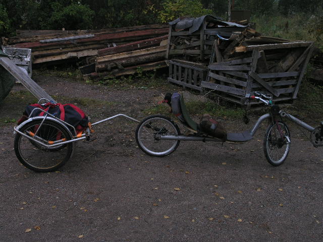

Äidiltä oon periny Helkama kontti merkkisen peräkärryn. Pystypyörällä sitä jonkun kerran vetelin, kiinnitys tulee silloin satulatolppaan kumisella taipuisalla kiinnikkeellä. Nojailuun siirryttyäni oon aina välillä funtsaillu miten sen sais tuohon nojakin perään mutt askartelu on jääny.
Yks päivä sitt tuli tarve peräkärrylle joten laitoin sen pyörään kiinni. Tietysti sisuskumilla ja narulla :D oikeelle kääntyessä saattaa ottaa aisa renkaaseen mutt ajossa ei huomaa, taluttaessa kyllä.
Eka keikka oli 20kg nurmen siementä työmaalle.

Re: pw1
Eikö sen olisi saanut selkänojaan tai niskatukeen kiinni, niin pääsisi kääntyilemään miten haluaa. Pyöreä kapula vain satulaputken paikalle sokaksi kärryn vetosilmukkaan ja silmukka selkänojan reiän kohdalle ja kapula kumilla kiinni niskatuen reiän läpi selkänojaan. Pysyy hyvin kaikkiin suuntiin ja helppo irroittaa ja kiinnittää. Pehmuste sinulla kuitenkin siinä niskatuen reiän kohdalla on. Hyvin kestäisi myös ihan tätä tarkoitusta varten uuden reiän siihen lapaluiden korkeudelle selkänojaankin.
