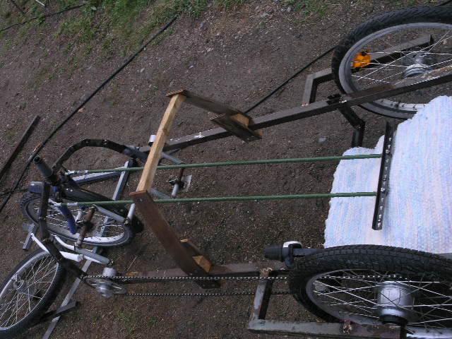

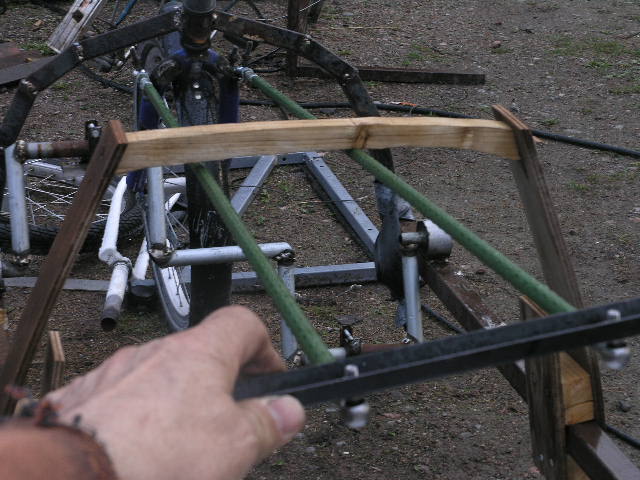

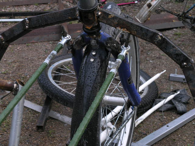

Värkkäsin tähän tuon Jorin mainostaman "virtuaaliohjauksen" (mistä tuo nimi tulee en oikeen ymmärrä :? )
Etuhaarukan olkapäihin hitsasin 8mm pultit noin pystyyn. Kaksi kukkakeppiä ( muovipäällysteinen metalli putki ) haarukan päähän liimasin tuommosen silmukka nivelen (mikälie virallinen nimi ? ) ja kädensija puoleen samantapasen mutta kulma version.
Lyhyt koeajo ja hyvin pystyy ainakin kahella kädellä ajamaan, Tanko on aivan liian pitkä - pitää lyhentää ja koittaa uudelleen. Pyöräkääntyy tosi pienessä tilassa.
Saa nähdä miten onnistuuko yhellä kädellä ohjaus.

Ensin katsoin, että suksisauvoista, mutta sitten muistin, että taitavat olla niitä puutarhatukia mitälie. :)
En minäkään tiedä, mistä tuo virtuaaliohjaus-nimi on tullut. On minulla oikeakin virtuaalisella ohjaunivelellä toteutettu tekele, mutta se ei ole tuo Remmiajokin ohjausvälitys. Yhdellä kädellä pystyt ohjaamaan ranteella kääntäen sauvojen välistä -tai sivultakin eteen-taakse työntelemällä tietysti. Ohjausvälitystä voi hiukan pienentää siirtämällä varsia lähemmäs toisiaan ohjaustangossa. Ei tuo vapaana yhden käden ohjaukseksi mikään hyvä ole. Toisaalta sen saa muuttumaan sellaiseksi ripustamalla nuo varret tuohon katekaareen väljästi vaikka nippusiteellä, niin ei putoa tanko syliin yhdellä kädellä ohjatessa.

No nyt on yli 20km kokemusta uudesta ohjauksesta. Ripustin sen tuohon kaareen mutt ongelma on ett tangot taipuu ja käsille ei ole tukea - "heinämies heiluu" ilmiö ja etukiekko heijaa puolelta toiselle polkemisen tahtiin. Tangot meni myös vähän liian lyhkäsiks, reidet ottaa rystysiin ja sekin tietysti heiluttaa tankoja. Eikä tangot yletä syliin. Lisäksi pyörään asettuminen on vaikeampaa.
Jos tuon kädensijan vois keskeltä ripustaa ajonajaksi tappiin jonkavarassa se kääntyisi saattas toimia paremmin.
Eikös se näin vois toimia vaikka yhellä tangolla ? Pyörästä noustessa tanko pitäs voida nostaa sivuun jotta helpompi poistua/käydä sisään. Pitää suunnitella semmonen tuki/tappi jonka saa sivuun.
