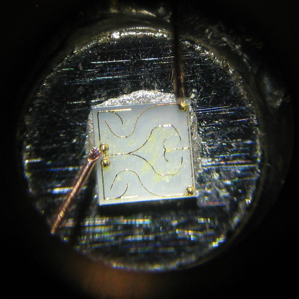

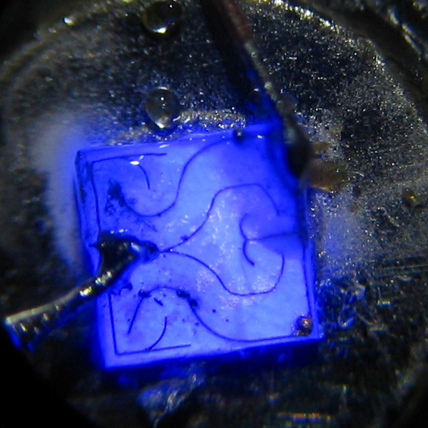

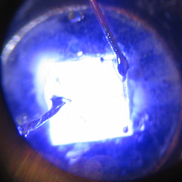

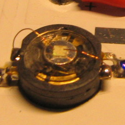

Viimeksi ihmettelin rikkinäisiä halpoja valkoisia 4W led lamppuja. Niissä on ledit hajonneet siten että sisäiset johdot on menneet poikki. Voi olla että johtuu valmistusvirheestäkin. Revin ledeistä linssin ja fosforin pois ja ajattelin koittaa saanko korjattua ledin ja kyllähän se onnistui:
valaisimessa 3 tuollaista lediä joista 2 rikki
mikroskoopin läpi tarkasteltuna kaunis tuo led siru
Toimii
Toimii
:o 8)
lopputulos: muuten hyvä mutta linssi ja fosfori ei enää mahdu tuohon päälle

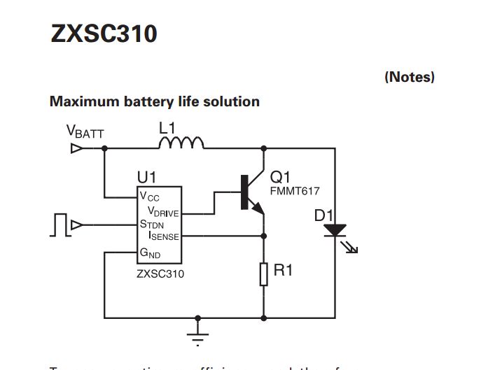

Jos haluaa nostaa jännitettä, tuommoinen boost kytkentä on mahdollinen. Siis jopa 1.5V akusta tai 2.7V superkonkasta saa sen jotain 3.7V mitä teholedi tarvii.
Napadynamon teho varmaankin hitaassa nopeudessa putoaa joka tapauksessa, siis mitään ihmeitä tuolla jännitteen nostolla ei voi tehdä.

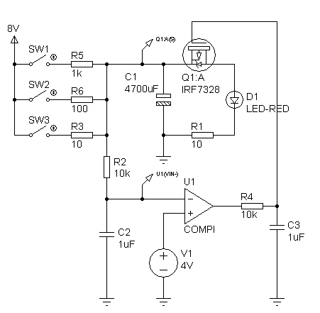

Tuo pulssitus voisi toimia niin, että ledin virta rajoittuu vaikka kaksinkertaiseksi speksattuun maksimivirtaan nähden. Noista hakkuripiireistä vois tuohon vilkutteluun hyödyntää standby- tai alijännitteentunnistusominaisuutta tai jotain vastaavaa toimintoa. Tuo alijännitteentunnistus voisi toimia kun mittaa ensiöpuolen kondensaattorista? Mulla ainakin käyny välillä niin että kytkennästä tuleekin oskillaattori vaikka ei ollut tarkoitus :o :oops:
Pitää kehitellä jotain kytkentää. Ensin komparaattorilla yksinkertainen kytkentä ja jos se toimii niin sitä voi soveltaa johonkin hakkuripiin. Yritin simuloida kytkentää eilen, mutta se vilkutus jäi päälle eikä siirtynyt normaaliin moodiin. Voi olla että johtuu ohjelmastakin. Ärsyttää kun simulaatio kaatuu usein eikä tiedä olisiko kytkentä toiminut juuri silloin :x Labcenter Proteus ohjelmaa oon käyttänyt. Pitää kokeilla kytkentää käytännössä vielä.
Tuo näyttäis toimivan, kun resistanssi on 10Ω. Vilkkumistaajuus vaan hidastuu 30Ω resistanssilla 1Hz kanttiaalloksi. Jotain hystereesiä varmaan vaatii?
