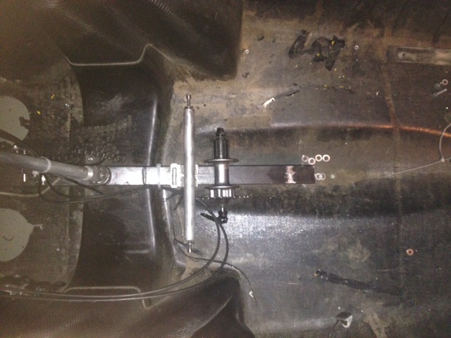

Vähän enemmän mittauksia ja sovittelua. Ei mahdu ketju menemään sivussa, joten täytyy muuttaa alkuperäistä suunnitelmaa. Katkasin takaosan rungosta pois. Rohloffi voisi mahtua väliakseliksi tuohon kuvan mukaiseen paikkaan tai sitten vähän edemmäksi.
Saiskos tuota takapäätä jostain valmiina? Joutuu laakeripesät jokatapauksessa tilaamaan jostain. Mitä mieltä olisko "tasauspyörästö" kuitenkin tarpeellinen?
-Janne-

Re: Mango+ Kinneri
Väliakselirakenteisena tarvitset joka tapauksessa vapaarattaat molempiin takapyöriin. Kun takapyörät ovat vain noin puoli metriä toisistaan, en näe tarvetta kaarrekiihtyvyyden lisäämiseksi investoida kalliiseen ja painavaan tasauspyörästöön. Vapaaratasrakenteisena vain sisempi rengas vetää, mutta jos se sutii, alkaa myös ulompi vetää. Minä ainakin kokeilisin ensin ilman tasauspyörästöä.
Saisikohan sen taka-akselin laakeroitua istuinputken päihin (uusi, pidempi ja vahvempi putki tietenkin tuon alumiinisen tilalle). Siinä tulisi laakerointiväliksi niin pitkä matka, ettei välttämättä tarvitsisi kummoistakaan laakeria, vaan pelkät puslat riittäisivät. Väliakseli täytyy tietysti laakeroida takahaarukan varsiin päistään pitämän taakse meneviä ketjuvoimia. Väliakseli ei välttämättä kestä ilman keskilaakeriakaan, joten sekin täytynee tukea laakerilla välipalkkiin.
