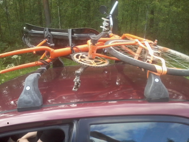

Re: Helsinkinojakki
Pyörä lepää katolla ja kuski takapenkil. Noukittiin Uukuniemen risteyksest, tänäänkin yli 100km. Viikon aikana yli 600 vaik pari lepopäivääkin.

Re: Helsinkinojakki
Pyörä näyttää kestäneen nuoremmankin Wikströmin puksutusta.:D Ei näy kuvasta, onko se kampikeskiön liitos vielä varmistamatta.

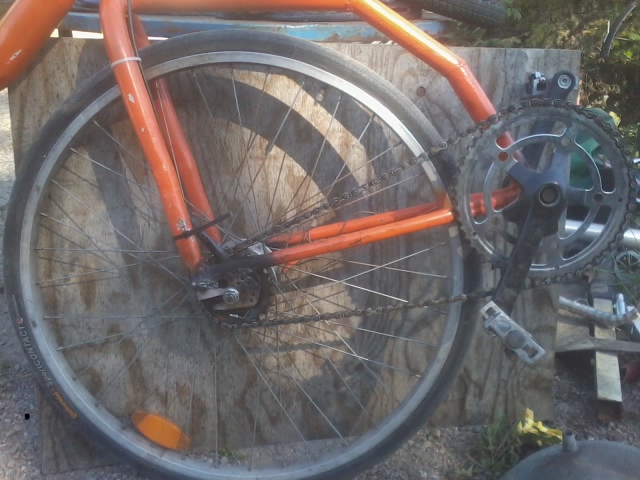

Dropparien vaihto ollu pitkään mielessä, jotta ketjut sais kiristettyä, ilman jousi- tai kumikiristimiä. Kun käteen sattui sopivan näköset pystärin vanhat takadropparit, aattelin ett nuistahan tuo onnistuis. Katkasin vanhat poikki ja sovittelemaan uusia paikoilleen - rälläköintiä ja taas sovitusta. Näyttää kohtuu hyvältä - kiekko suurinpiirtein keskellä, haarukkaa, ohjausakseli osottaa keskelle renkaan maakosketuspintaa ym. Mutta sitten erehdyin kattomaan ketjulinjaa ja se on kovin vinossa :? Eturatas siis vinossa takarattaaseen nähden - nyt jos haluis hyvän, ni toinen ketjuputki pitäs irrottaa ja yläputki myös. Tulikin isompi remontti :?

Re: Helsinkinojakki
Eikös sen saa oikaistua taivuttelemalla haarukka vai on keskiö vinossa emäputkeen nähden? Vääntelee haarukan silleen että renkaan saa keskiöön nähden suoraan ja laittaa dropparit siihen. Voi olla että jää epäsymmetrisen näköiseksi, mutta se on vain ulkonäkö :roll:

Re: Helsinkinojakki
Tiedä kannattaako tuohon puuttuu ku eturatas on kiero kumminkin. rattaiden yläpuoli on aikalailla samassa kohdin ja kun ketjun saa kireemmälle ku ennen, luulis ett kestää ketju paikoillaan :roll:

Re: Helsinkinojakki
2015-08-22 12.02.23.jpg (217 KiB) Katsottu 6132 kertaa
Uuvet dropparit, muta en nyt viittiny säätää. Ketju pysy ainakin tuon lyhkäsen matkan, tosin onhan ne miun käytös yleensä pysyny muutenkin. Hiljeni metelikin huomattavasti viel ku liotin ketjuja öljyssä :mrgreen:
