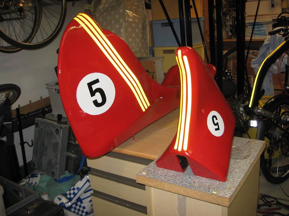

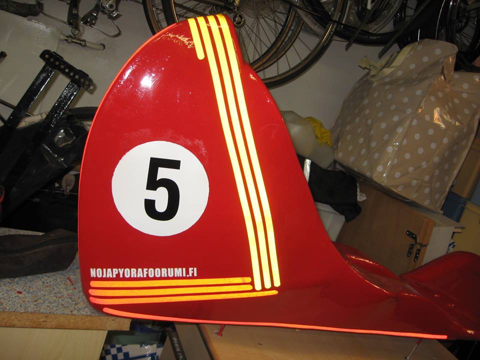

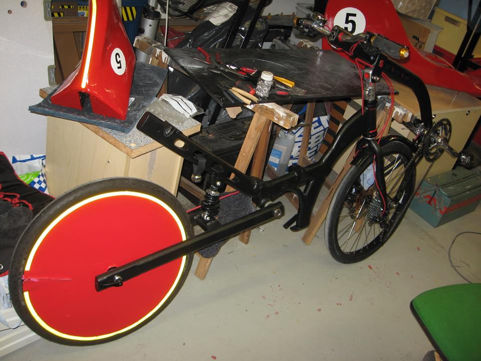

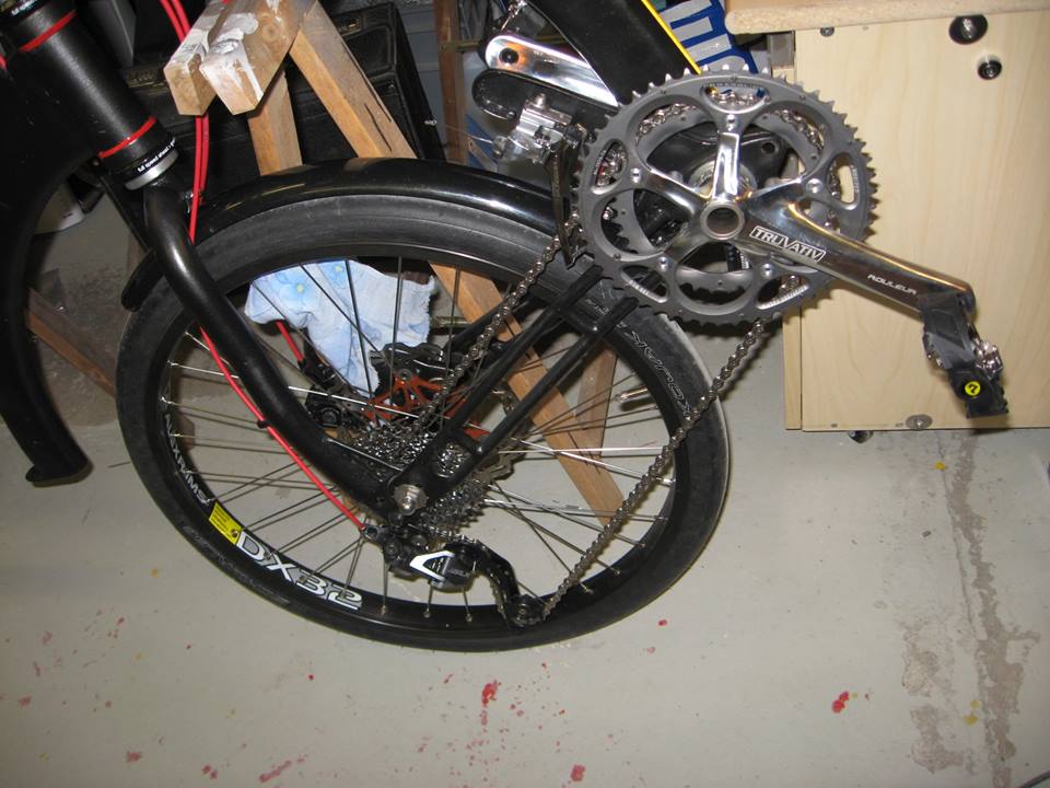

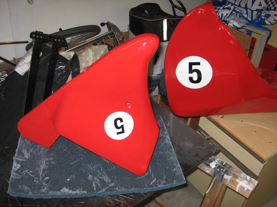

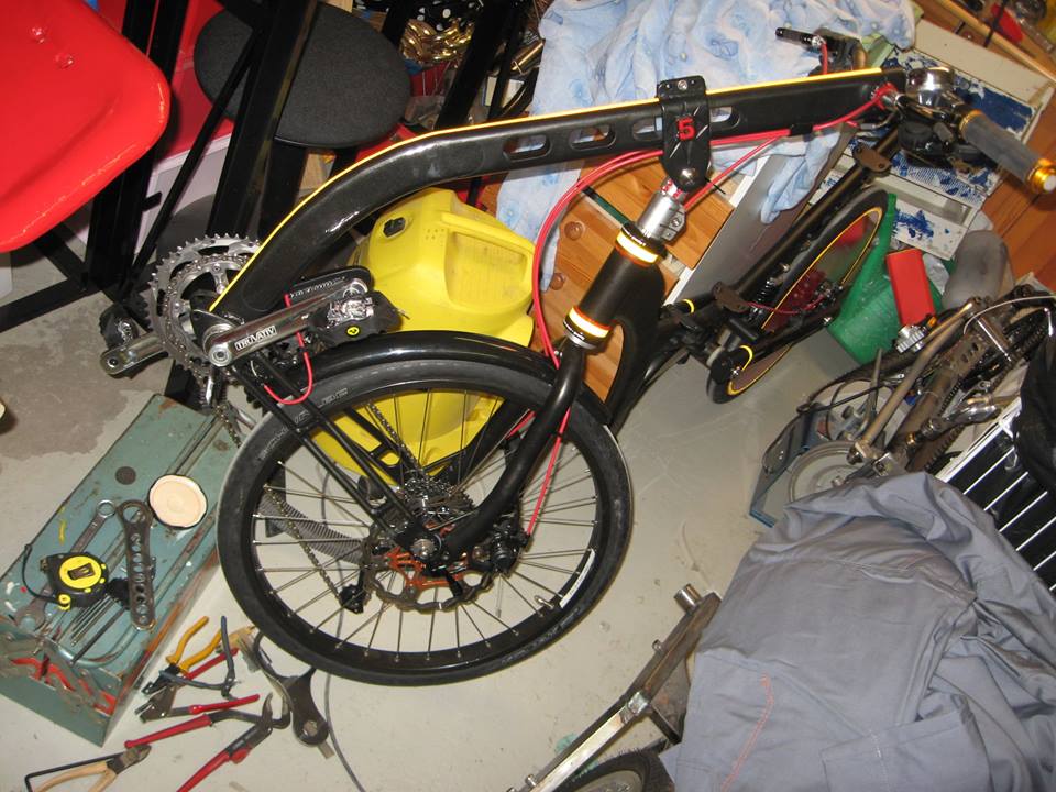

Minäpä laitan tähän kuparisen aloittamalla tyylillä facebookista nappaamani kuvat yhteen viestiin.
Viestit: 4930
Re: STERN 5

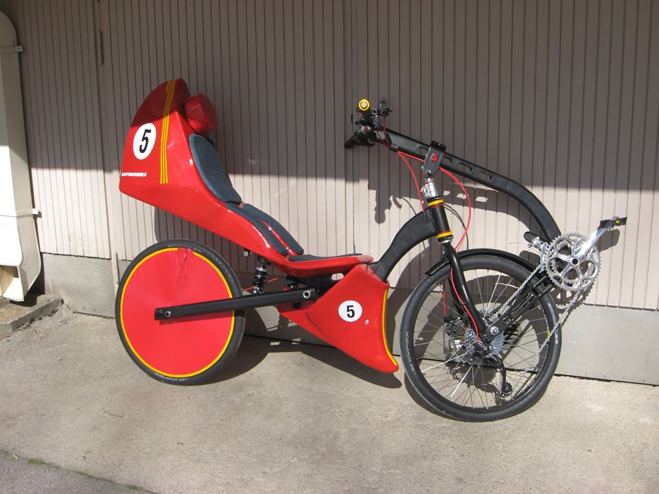

https://www.facebook.com/groups/7413196 ... =bookmarks Muutama ruuvi kiini ja muutama muu härpäke . Niin on pyörä valmis tältä osalta.
