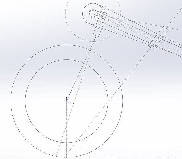

Onkos tuon ohjausakselin asento ja sijainti tahallaan valittu niin, että jättö on sama sekä etu-, että takaemäputkeen asetetulla haarukalla samalla etupyörän sijainnilla. :D
Viestit: 5230
Re: Fatbike-nojakki
Silkkaa sattumaa, jos noin on päässyt käymään... :D .
Viestit: 5230
Re: Fatbike-nojakki
Piti käydä ihan katsomassa tuolla cadin puolella, lähelläkö nuo teoriassa olisi toisiaan (jos toteutuma olisi haavekuvan mukainen :wink: ):

Re: Fatbike-nojakki
Tuohan on tosiaan aivan täydellisesti oikein. Vinoilla ohjauskulmilla jättö pienenee ja 45 asteen piemmällä puolella voi olla jo negatiivinenkin.

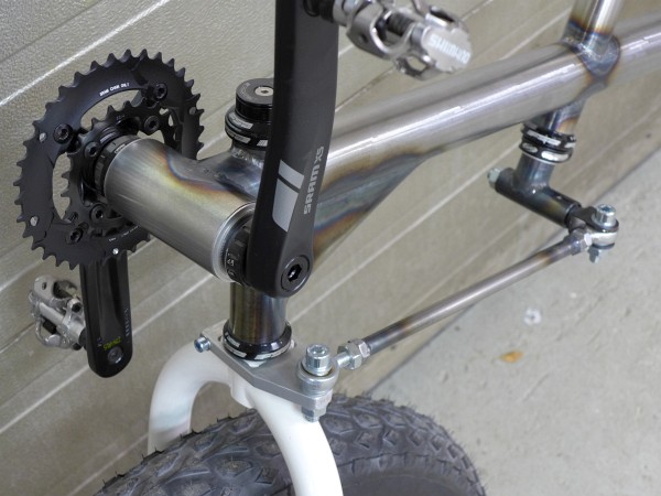

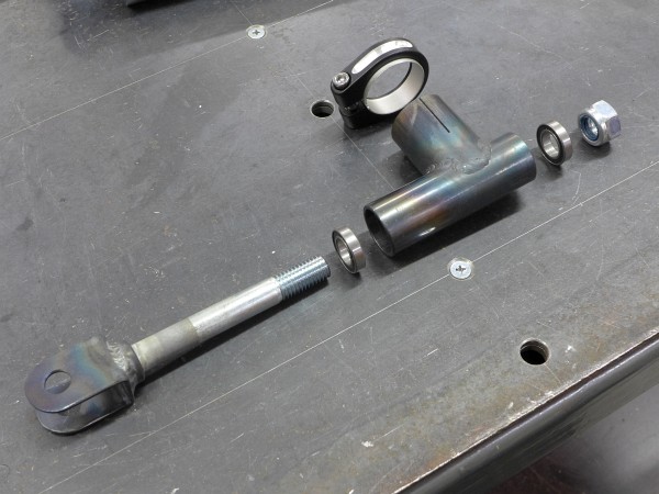

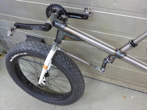

Viikonlopun teemana oli ohjauksen osien rakentelu, ja melkein valmista tuli. Vain ohjaustangon kiinnitys jäi odottamaan arki-iltaa ja kiinnitysklemmarien hankintaa paikallisesta fillarikaupasta (toivottavasti löytyy hyllystä...).
Koska ohjainputket (etuhaarukka ja ohjainkannatin) ovat "riittävästi" eri kulmassa, niin pelkkä nivelvarsien (kuulanivelien) liikevara ei riitä, piti rakentaa kuva1:ssä näkyvä pyörivä ohjainvipu/varsi. Nojailijan rompetorilta hankitut pienet urakuulalaakerit (6801) pääsivät heti käyttöön :-).

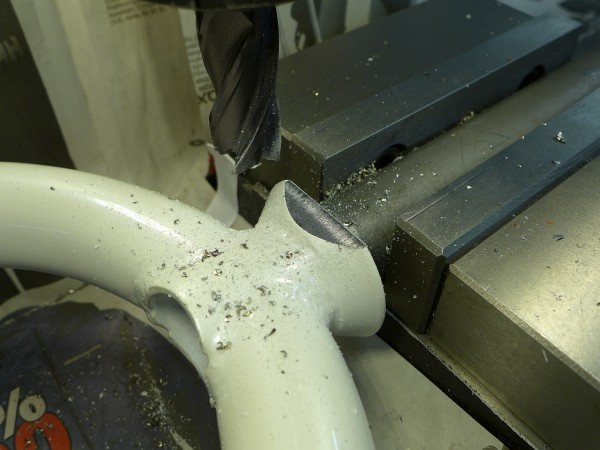

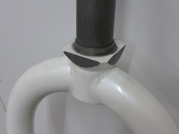

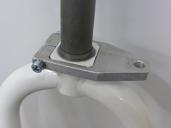

Etäohjauksen kiinnityksen etuhaarukkaan ratkaisin jyrsimällä turhaa alumiinia pois haarukasta (kuvat 2-3). Tähän nelikanttiin sai sitten tukevasti kiinni alumiinilevyn (kuva4).

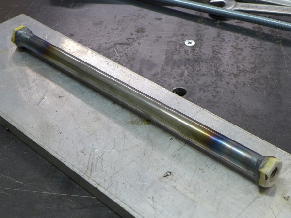

"Raidetangon" virkaa pääsi toimittamaan teräsputki (13x1,25 mm), jonka päihin hitsasin M10-mutterit (kuva5).
Nivelvarsien kooksi valitsin M10:n, joka toivottavasti kestää IKH-laatuisenakin paremmin klapittomana kuin esim. Nojailijan maasturin M8-koko.
Kunhan tuon ohjauksen saa kuntoon, niin sitten pitääkin jo kiireesti alkaa viritellä taittopyörälle kiinnityspaikkaa takahaarukan nivelpisteen tuntumaan.
Sen vaan sanon jo tässä vaiheessa, että rajusti rautaa tuntuu kertyvän tähän pyörään, joten mastodontti-nimi tuntuu entistä kuvaavammalta :-).

Re: Fatbike-nojakki
Ei kai tuo ohjaus nuin toimi? Ylimääräinen vaakalaakerointi yhdistettynä niveleen tuo ohjaukseen nivelen liikeradan verran epämääräisyyttä. Vai?
Viestit: 5230
Re: RE: Re: Fatbike-nojakki
Jos nivelen kuulan keskipiste on vaakalaakeroinnin pyörähdysakselilla, niin toimii.
