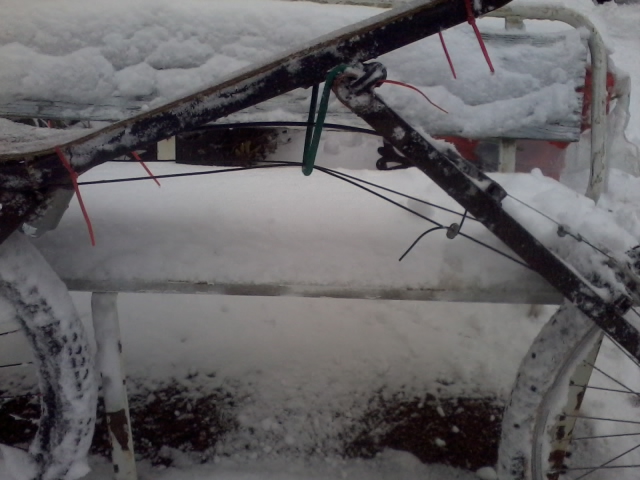

[attachment=0]2014-11-08 12.12.12.jpg[/attachment]
Laitoin vaijerin liinan tilalle Jorin ohjeen mukaan. Jotenkin luotin tuohon liinaan enenmmän, vaijerin lukitus nippeli epäilyttää - pitänee laittaa toinen varalle jotta uskaltaa ajaa.
Vaijerilukkoja tarvii tosiaan olla kaksi että saadaan lähes koko vaijerin lujuuskäyttöön. Pleissaus, holkki tai erillinen pääte olisi kyllä tyylikkäämpi ratkaisu.
Mitäs tuo vaijeri muuten auttaa kumijousen kanssa? Kumi luo jouston kuitenkin.
Vaihdoin liinan vaijeriin koska liina oli liian pitkä narua en löytäny vaijeria oli jemmassa :wink: kumiköysi antaa joustoa niinku ennenkin :roll:
