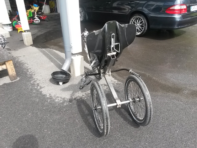

Nyt kun uskalsi laskea mäkiä kovempaa vauhtia, kun jalkojen putoaminen polkimilta ei pelota, niin taka-akseli taipui ihan reilusti mutkalle montuissa. Menipä ajo kohtuu mielenkiintoiseksi, takarenkaat hakevat urissa huomattavan paljon ja jätön kasvaessa alle 20 vauhdit ovat tuskaisia.
Viestit: 7616
Re: TÄH! (TÄysjousitettu Hipsu) josta tuli Flevo trike
Taka-akseli on rakennusohjeissa speksattua 25x1,5 putkea, mutta 20cm leveämpi kuin ohjeessa. 25x3 putkea löytys iteltä hyllystä, se varmaan kestäs vai tekiskö alumiinitangosta?
50x1,5 olisi yhtä raskasta kuin 25x3, mutta monta kertaa jämäkämpää ja kestävempää.

50x1,5 on 10% painavampaa kuin 25x3 :wink:
En kehtaa tehdä akselin kiinnitysosaa uusiksi, muuten voisinkin tehdä akselin vaikka tuosta 50x1,5 putkesta.

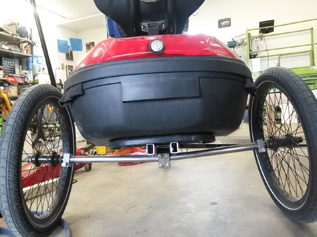

Vaihdoin mutkalle taipuneen akselin tilalle puolet kapeamman. :mrgreen:
Viestit: 17917
Näyttää ihan eri pyörältä, mites ajo-ominaisuudet muuttu?
Seuraava askel onkin sitten yksi leveä rengas :D
Viestit: 7616
Ja tuntuu kans eri pyörältä.S-mutkat taipuvat ihan eri tavalla. Ilmeisesti leveästä akselista tulee hitausmomenttia, joka hidastaa suunnan vaihtoa puolelta toiselle. Hiljaa ajo-ominaisuudet tuntuivat kans helpottuneen, kuten myös liikkeelle lähtö ja pysähtyminen. Jättö ilmeisesti korjaantui suoralla akselilla? TAI, sitten ratkaisevat 300km tuli täyteen ja pääsin jo Flevonautin pronssitasolle :mrgreen:
Kolmipyörälle ihan uus tilanne, kun kyynärpäät ovat leveimmällä. Mahtui kaupungissa tosi pienistä väleistä puikkelehtimaan, saman kokoisista kuin kaksipyöräisetkin, eli pelkästään positiivisia muutoksia tuli akselin kavennuksesta.
Onkos se nyt kapein ohjeenmukainen eli 40cm?
Viestit: 7616
Raideleveys on nyt 405mm, eli vielä voi 5mm kaventaa :D Tuo akseli löytyi tallin metalliromulaatikosta valmiina, ei varmaan ois muuten tullu kokeiltua nuin kapeaa, ku olin tekemässä 800mm akselia 25x3 putkesta.

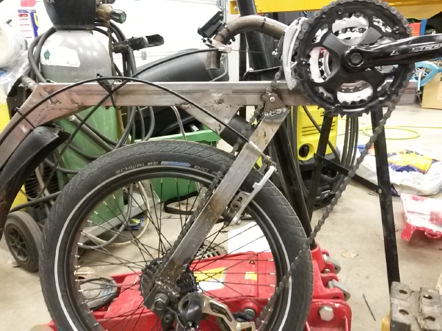

Polkimet ovat pari senttiä liian lähellä. Ketju on suurimmalla vaihteella puolenmillin päässä haarukasta. Miten ratkaisen ongelman? Pidemmät kammet? :shock: Taittopyörä? Jatkan etupuomia taitoskohdasta, jolloin jättö nollautuu? Isommat ketjupyörät poljinkeskiöön? Harmittavan vähästä on kiinni :evil:
Tämä kai se helpoin(ei halvin) ratkaisu on. Vähän isompi ratas niin ei pakasta välttämättä pienintä tarvi ollenkaan.
Entä jos jousitus kumi olisi vähän matalampi?
Paitsi jos siirtää droppareita taaemmas haarukassa :wink:
Takarunkoa jatkamalla jättö säilyy, mutta nivel siirtyy kuskiin nähden. Keskiön nostaminen mahdollistaisi myös sen kauempana olemisen. Vaihtoehdot sen kuin lisääntyy :lol:

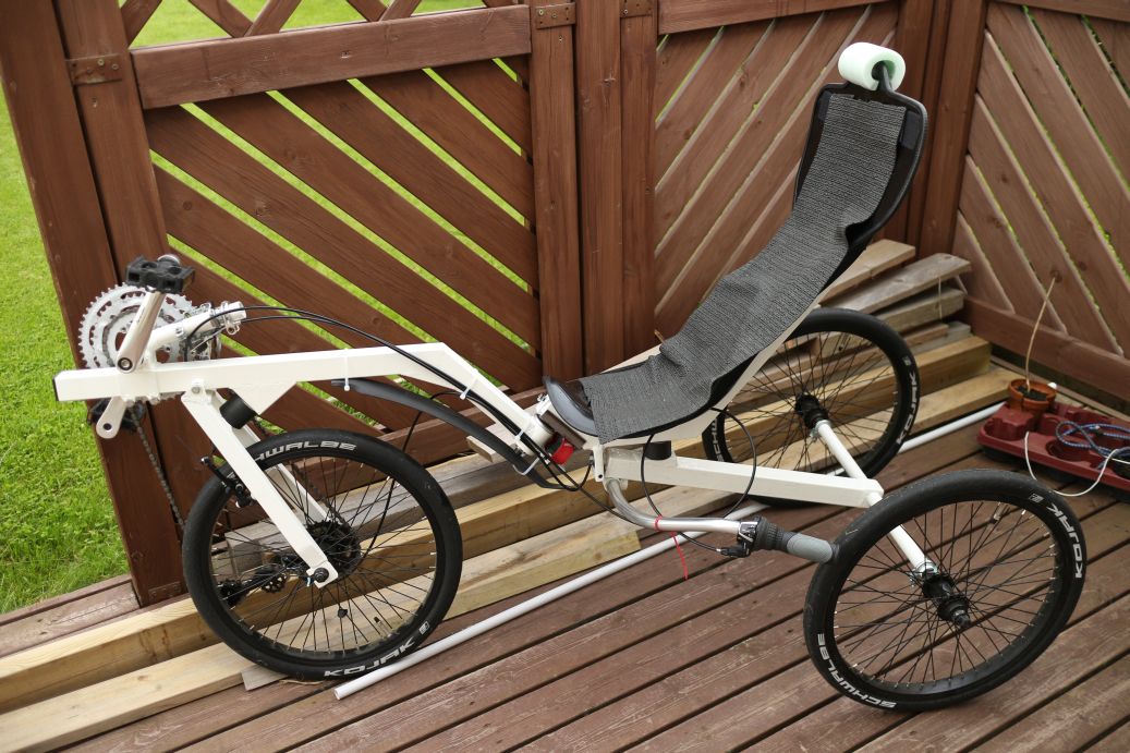

Sain kasattua ja koeajettua pyörää, näyttää kaukaa ihan siedettävältä. Huomenna on 35 kilsan testiajo eessä.
-Imi
Täh1 maalattuna.
