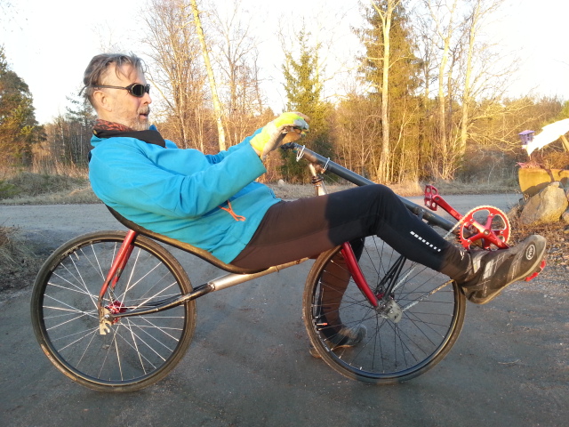

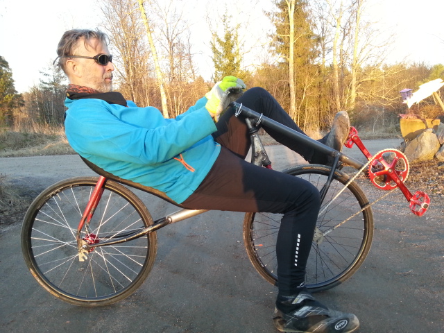

Tuohan se vasta menevän näköinen peli on. Varmaan tarvitaan niskatuki, mutta kaikenkaikkiaan simppeli ja liukkaan näköinen peli –kuin nojapyörien fixipyörä. :mrgreen:
Kädet on tuollaisenaan suoralla tangolla ihan hyvin, mutta jos haluaa aerodynamiikkaa parantaa, voi laittaa nousukahvat. Varmaan ohjaustankoa voisi vähän lyhentää, kun on muutenkin fixin estetiikkaa. :mrgreen:
Olikos nuo täyspitkät kammet, vai jotkut hitusen lyhennetyt, 160 tai jotain?

Kammet on 170mm, ohjaustanko on eka mikä käteen sattu - kapeempi vois olla, omassa automaatissa on tuntunu aika hyvältä kippurasarvi, josta pätkitty kippurat pois ;) "lehmänsarvitanko". Tuossa makaavimmassa asennossa niskatukea tosiaan alkaa kaivata, pystyssä asennossa ei.

Hyvin onnistuneelta kokonaisuudelta vaikuttaa.
Re: Muattava putkikamelj
Oikein hieno. Hyvää duunia.

Hieno on kyllä. En osaa hahmottaa mikä tuossa näyttää niin hyvältä, mutta tätä pyörää on erittäin helppo katsoa :D

Uujaa! Se on hieno! MBB FWD -koneissa on sekin hieno piirre, että niissä on tuo seisontatuki jo valmiina. :D

Kammet ovat 170mm, takaratas on 18 ja eturatas 46 hampainen. Kiekot ovat perinteiset usalaiset maastopyöräkokoiset 559mm 32mm leveillä renkailla (ovat kuin kuminauhat ja lyhentää välitystä hieman 50mm renkaaseen verrattuna). Takana Sturmey Archer eturatanapa ja edessä Sturmey Archer S1C -napa jalkajarrulla ja alumiinikuorella.
Minulla on jo kotona odottamassa huippukevyt fixitanko (kapea). Tuolla on kiva kurvata yöpyöräilyyn ja ehkäpä KHP:n kevätkulkueeseen.

Onpas tasapainoisen näköinen pyörä kuskin kanssa :)
