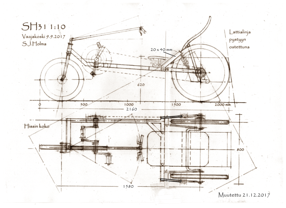

Jos laittaisi takajousituksen tähän tapaan. Takahaarukat nivellöitäisiin ja jousituksena tavalliset iskarit, jotka tukeutuisivat runkoon hitsattuihin 20 x40 x1,5 mm:n teräsputkiin.

Re: SH31
Niin, takahaarukoista jäivät piirtämättä nivelien vieristä haarukan varsia yhdistävät 40 x40 x1,5 mm:n putket.
Viestit: 4142
Re: SH31
Vetävä ketju kannattaa rajoittaa ohjurilla kulkemaan korkeintaan 20 mm nivelpisteen yläpuolelta.
Re: SH31
Ohjuria ei ehkä tarvitse laittaa, jos käännän nivelen kohdalta haarukoita alemmaksi. Joudun sijoittamaan iskurit sisäpuolelle, ettei oikeanpuoleinen iskuri ota kiinni ketjuun.

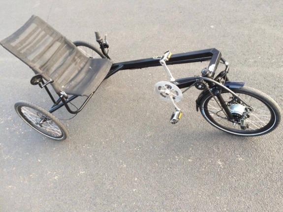

No eikös tässä esikuvassa ole alaohjaus.
Re: SH31
Tota kuvaa hain yöllä . :roll: Kiitos. :D :D

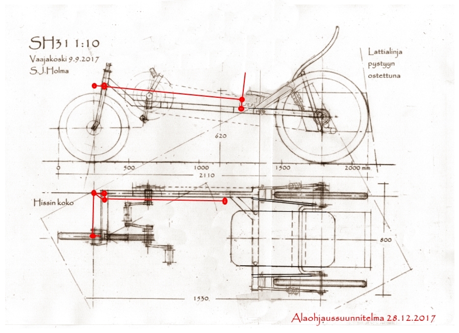

Re: SH31
Tässä olisi yksi vaihtoehto alaohjauksen järjestämiseksi ilman taivutettuja tankoja.
SH31 2017.12.28.1.jpg (384.16 KiB) Katsottu 6099 kertaa
Edit: Kuva korjattu
Re: SH31
Ohjaus menee väärin päin noin. Oikean puoleista vipua eteen työntämällä pyörä kääntyy oikealle. Loogisesti pitäisi olla toisin päin.
Nyt yksivartisesta ohjausvivusta kannattaa tehdä kaksivartinen, niin ohjauksen saa kääntymään vastakkaissuuntaiseksi.

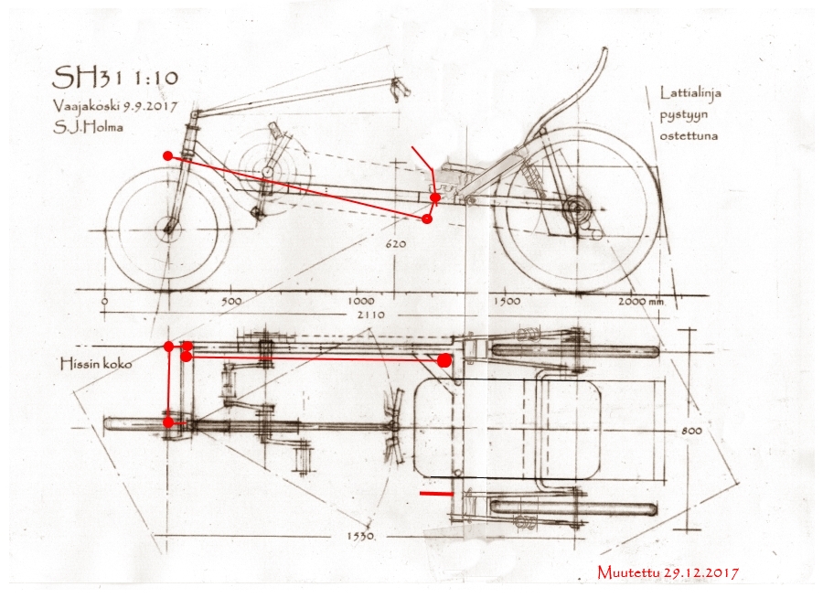

Re: SH31
Joo, voi sen tosiaan tehdä näinkin:
SH31 2017.12.21.w.jpg (388.94 KiB) Katsottu 6047 kertaa
