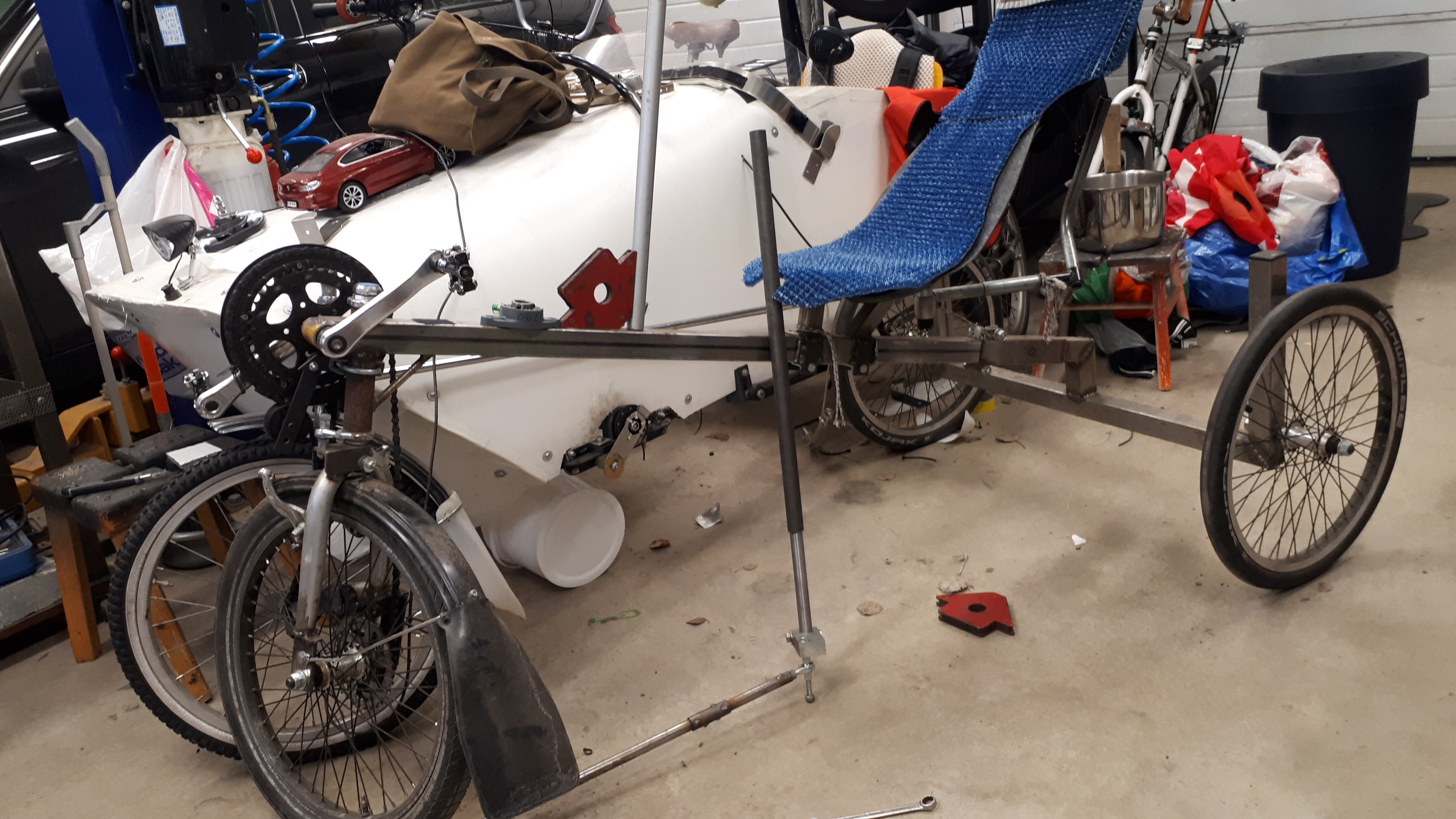

Hurjuuksissaan kävi mielessä, pitäisikö tästä tehdä kaksipyöräinen? Onnistuiskohan sillä ajaminen?
Tässähän on irrotettava perä ja etujarru, joten yksirenkaisen perän tekeminen kokeilua varten olisi todella helppoa. Tee vaan, niin saat kysymykseesi vastauksen :D

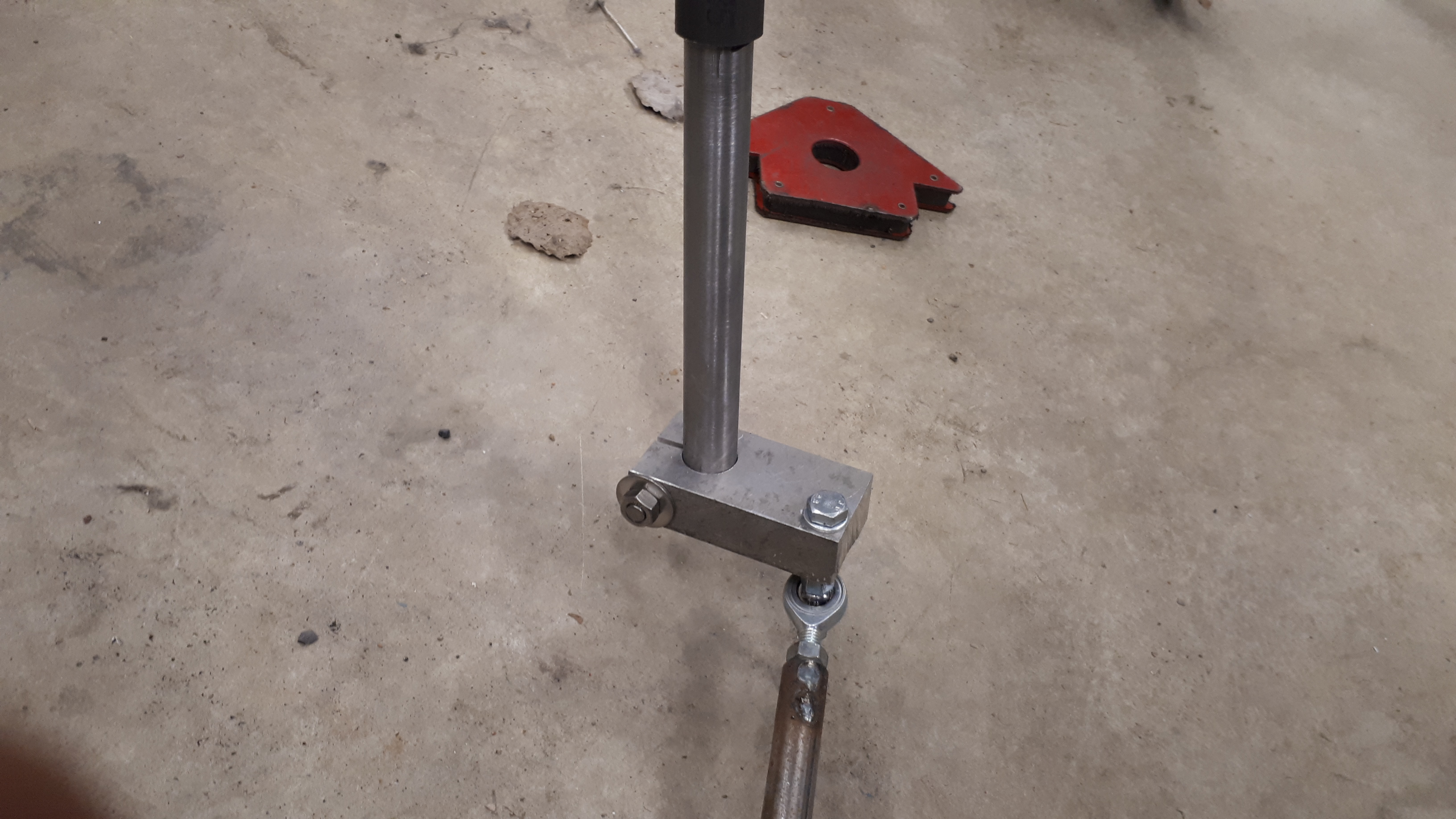

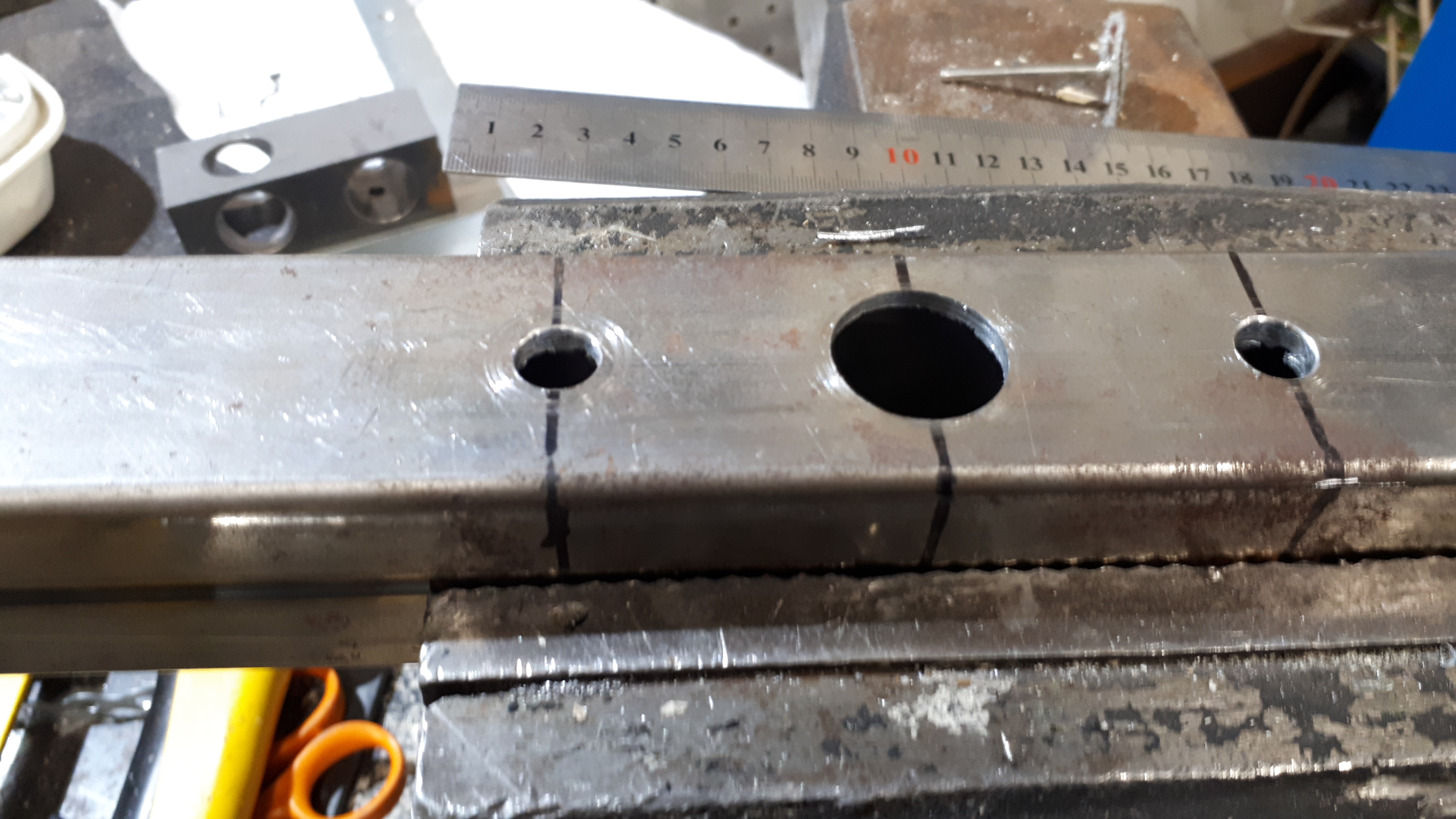

Vilijami kirjoitti: 11 Tammi 2021, 21:13
Tämmösiä puimakoneen laakereita ois 2kpl hyllyssä. Jos nuilla laakerois etäohjauksen. Runkoon reikä ja laakerit molemmin puolin.
Menee runko heikoksi noin. Pelkkää reikää jää jäljelle, jos noille laakereille tekee kiinnitys- ja akselinreiän. Jos laittaa holkin, tulee lrtolaakereilla helpommin. Laippalaakeri tarvitsee ohutsenäisessä putkessa holkit myös kiinnitysreikiin.
Viestit: 7580
Re: (Eurolava) Twisteri

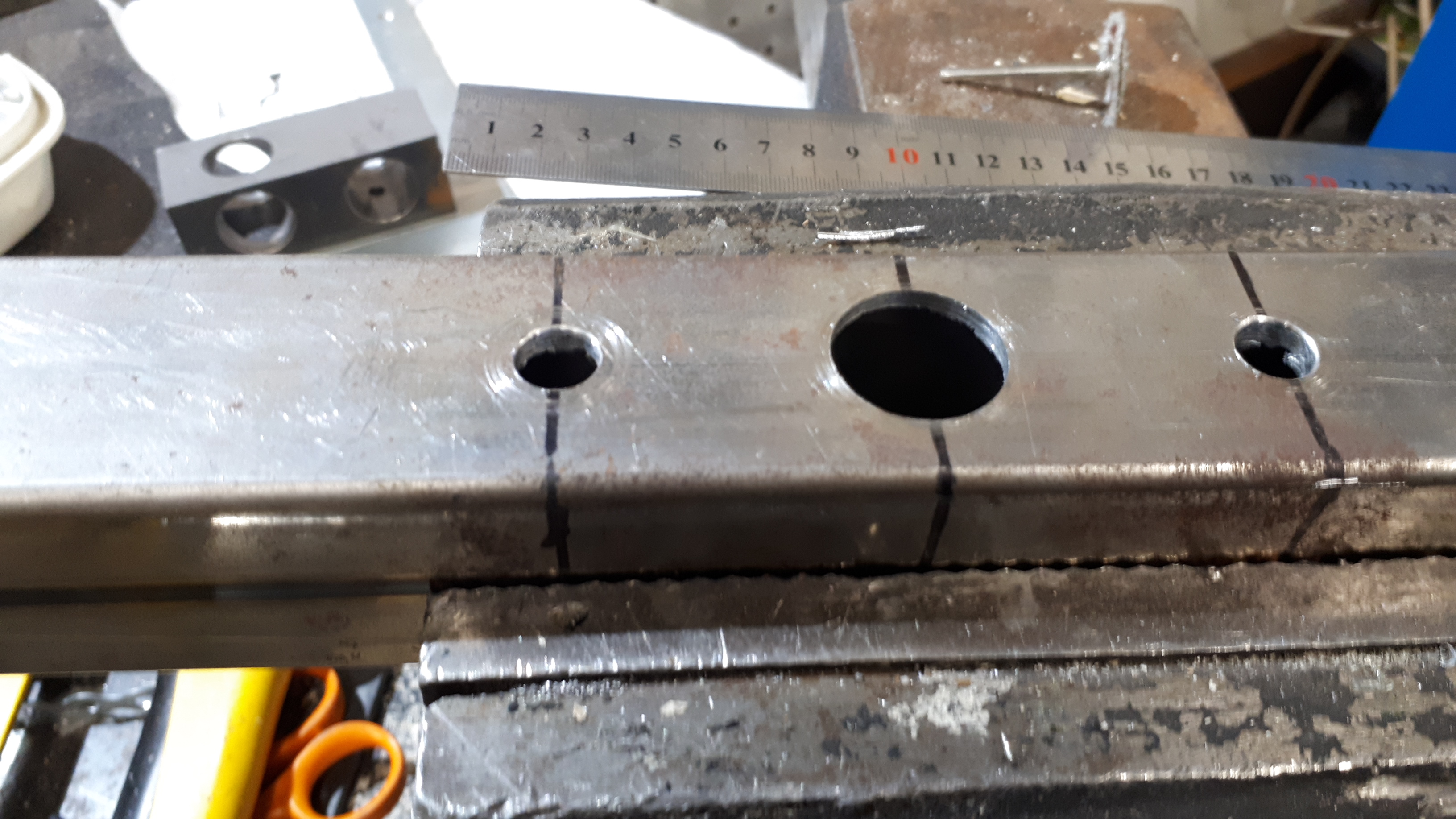

jori kirjoitti: 12 Tammi 2021, 01:07
Meneekö, jos 20mm reijän tekee akselille ja 10mm rejät kiinnitykselle? Toki holkit pitää laittaa kiinnityspulteille, niin ne puristuvat yhdeksi raudaksi ja näin ei heikennä runkoa yhtään. Puimakoneen laakeripesät tukee runkoa 20mm reijän kohdalla.
Emäputkiholkilla reikä pitää olla 38mm.
Ja ei siitä niin huono tuu, etteikö vois tehdä uudestaan, jos osoittautuu huonoksi :D
Viestit: 1873
Re: Twisteri
Se reiän vaikutus "vähän" riippuu perusputken mitoista.
20mm halkasiainen putki heikkenee mekosesti enemmön kuin esim 60.
Viestit: 2065
Re: Twisteri
Hitsaa latanpätkät pesien ja runkoputken väliin. Jos on vielä hitsatut holkit läpi niin luulisi kestävän. Mie laittaisin kyllä ennemmin rungon poikki ja emäputken väliin.
Viestit: 7580
Re: Twisteri
Ei tätä nyt ohjeiden mukaan tehdä :D
Stemmi tuli 25x2,5mm putkesta. 20x3mm putki menee laakereiden läpi. Prässillä painoin putket päällekäin, oli aika tiukka sovite. Pysyis varmasti noinkin, mutta kai siihen pitää joku varmistus laittaa.

Re: Twisteri

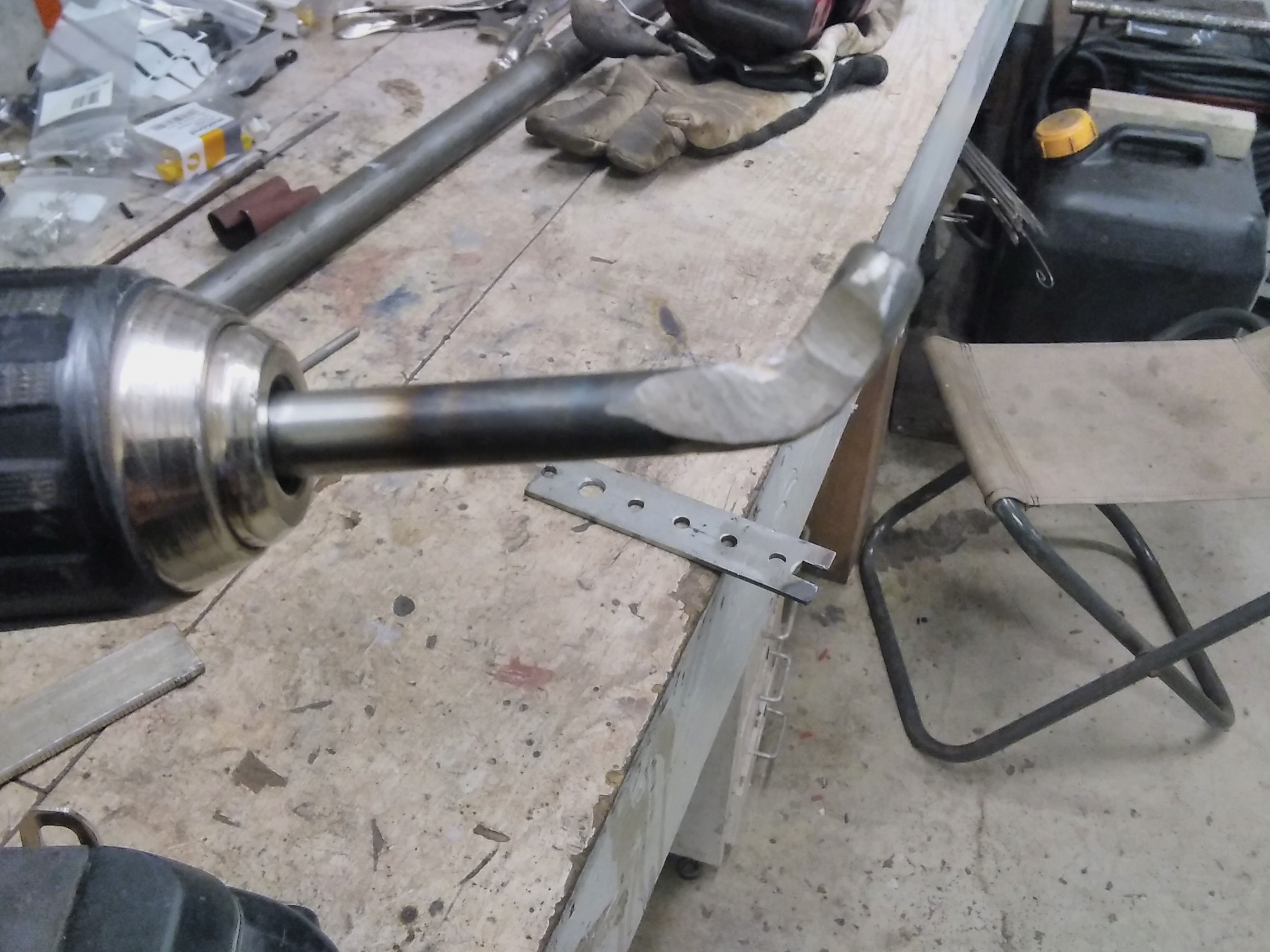

No nyt kaipaan vinkkiä. Millä saa pultin reijistä porapurseet veks?
Re: Twisteri
Siihen on tommonen työkalu
https://www.biltema.fi/tyokalut/porante ... 2000016852
Enimmät saa ku kallistelee porakonetta sen pyöriessä, mutta reikä suurenee samalla.
Viestit: 7580
Re: Twisteri
Mulla on tuo "juutalainen". Kaksi terää katkesi operaation aikana. 10mm reikä on hankalan pieni.

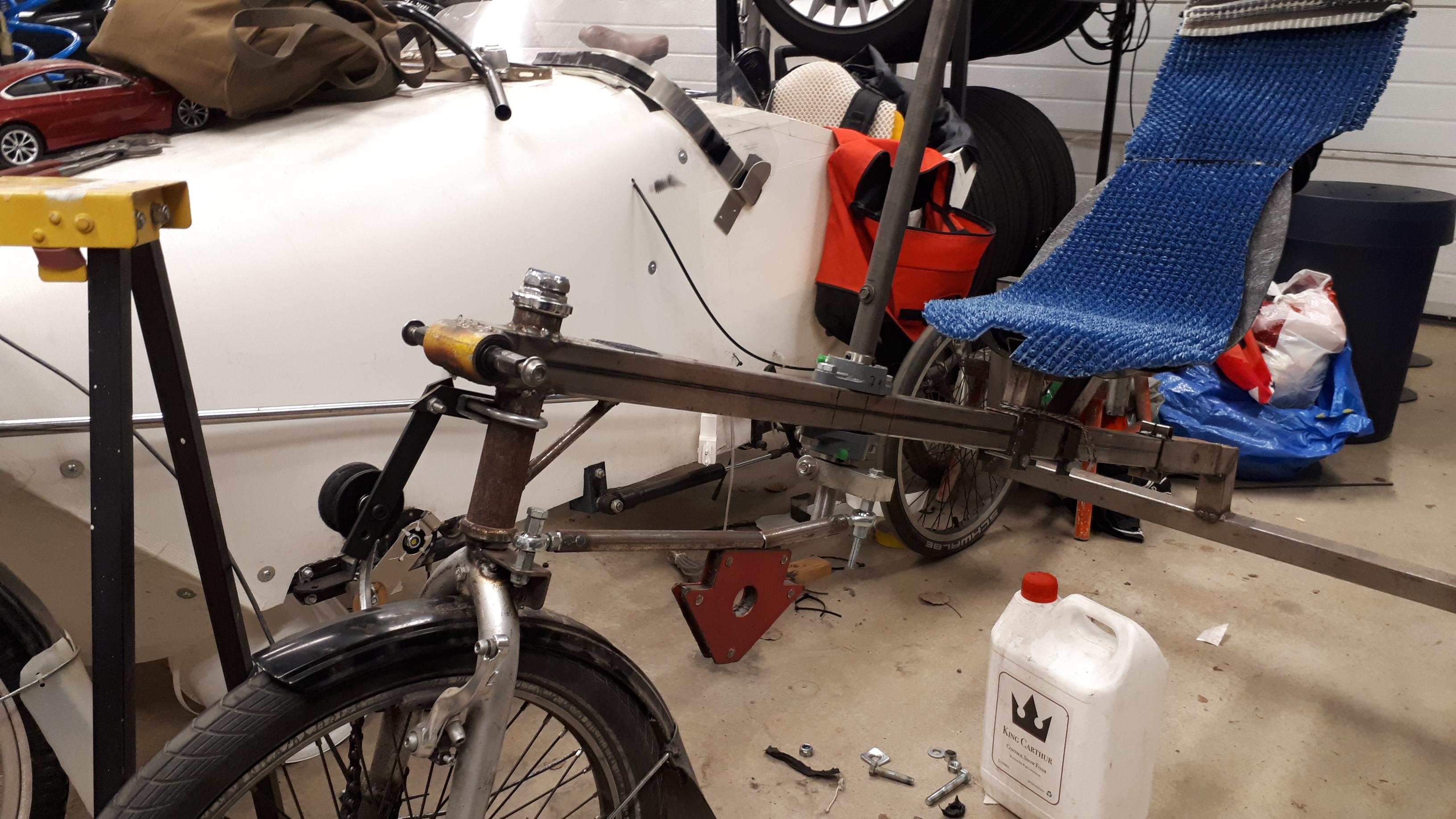

Re: Twisteri
Raidetangosta puuttuu hitsisauma ja tangon kiinnike, ni pääsis kokeileen.

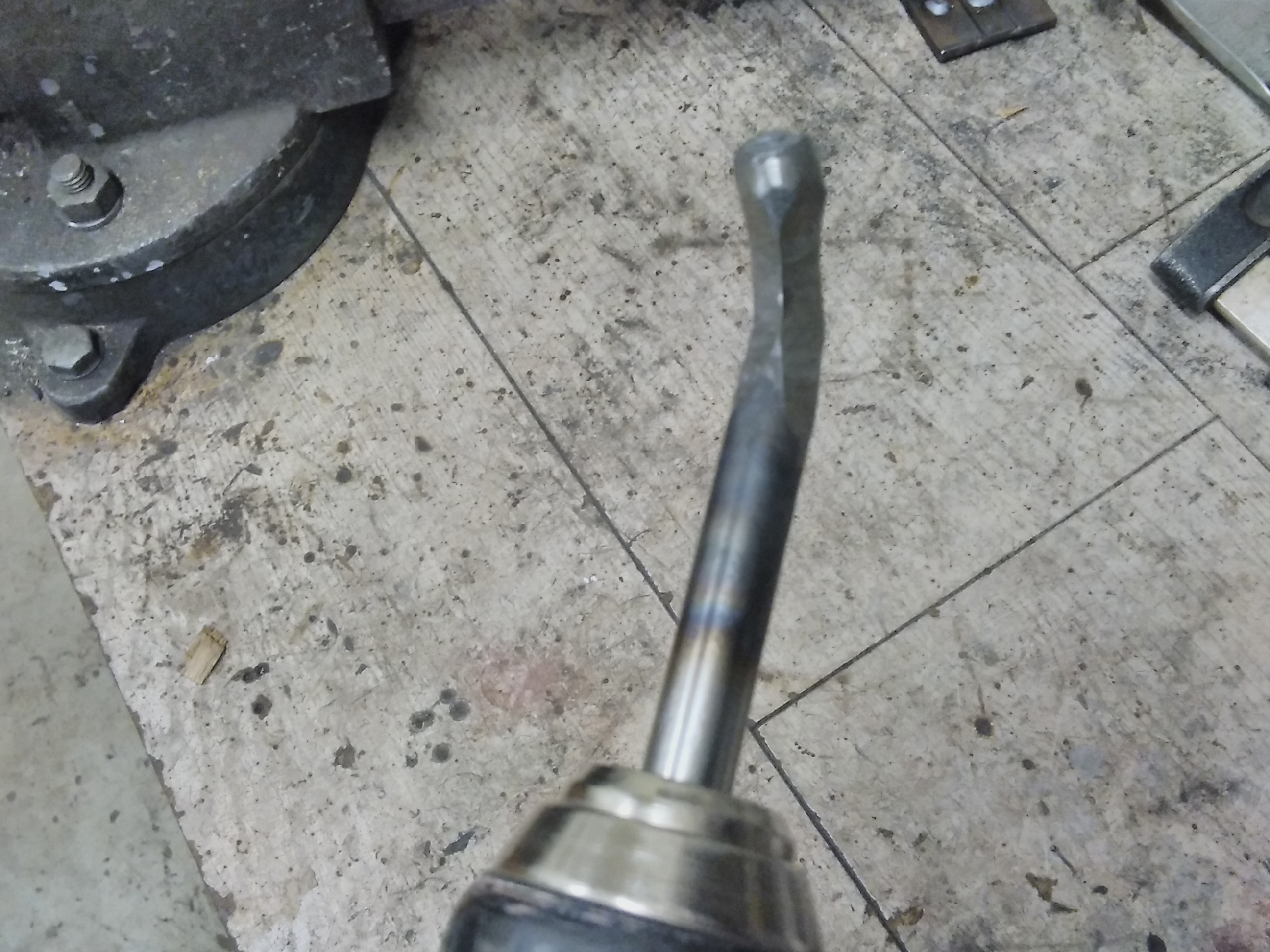

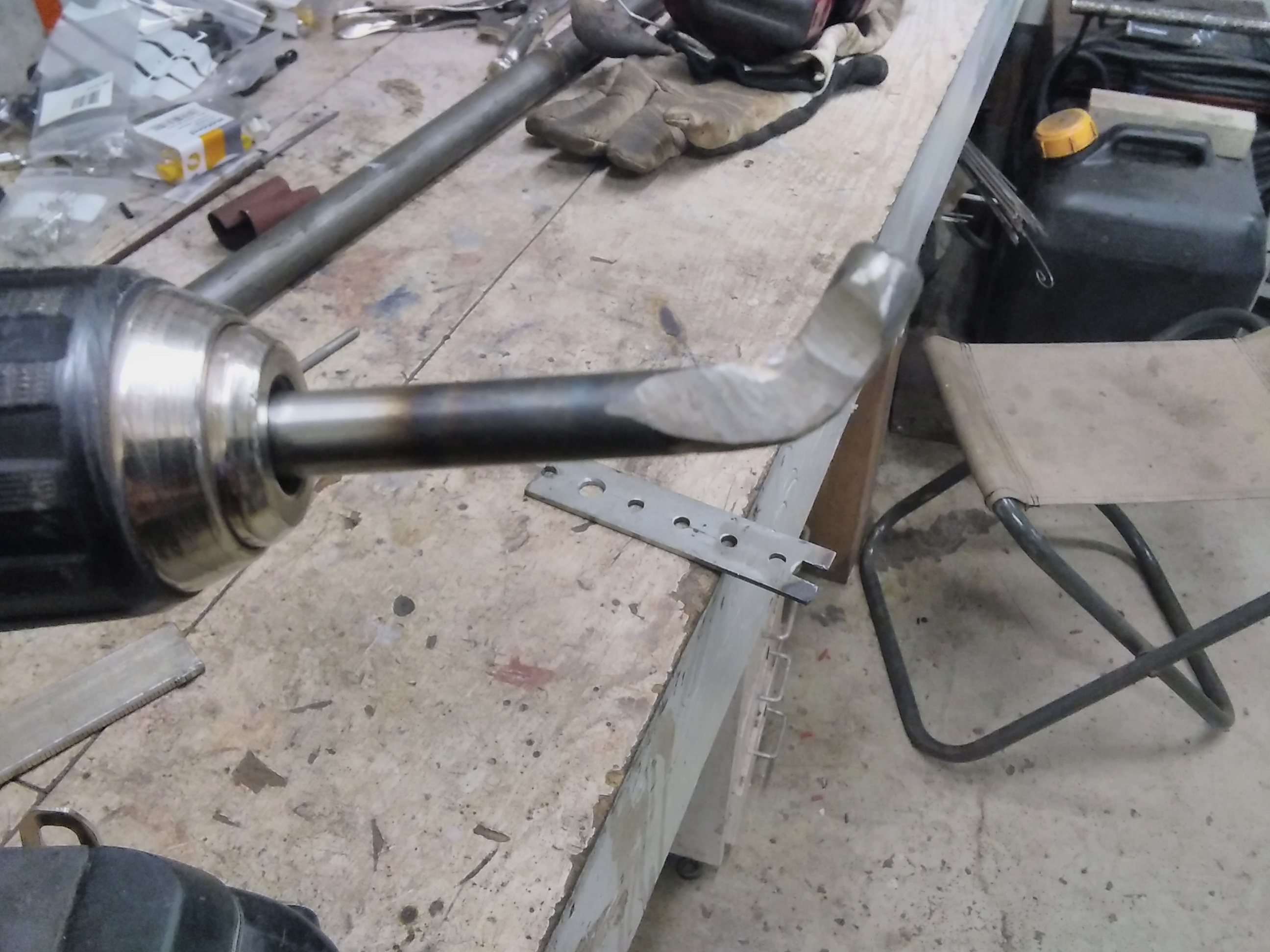

Re: Twisteri
Sorvari teki työkalun putken sisäpuolisen jäysteen poistoon.
