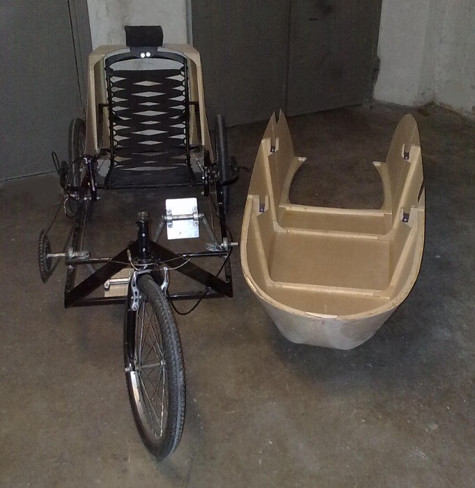

Olen mielenkiinnolla hattu kourassa seuraillut Teppoën 1CV:n rakentamisen edistymistä. Kori on jotenkin sympaattisen, ajattoman ja hyväntuulisen näköinen.
Minulla on jäänyt huomaamatta miten kori avautuu sisällepääsyä varten.
Eikö tuossa korimateriaaliksi sopisi hyvin 2 mm:n ohutviilu- eli lentokonevaneri. Taitekulmissa voisi käyttää sisäpuolella liimattavaa nauhaa tai teippiä niin kuin olen SH18:ssa käyttänyt.

Oli suunnittelun alkuvaiheessa mielessä tuo makuupaikkamahdollisuus, mutta luovuin siitä tämän vekottimen kanssa. Olisi vaatinut vähän lisää leveyttä (ainakin itselleni), jotta olisi mukavan kokoinen "sänky". Eli ainakin takaosa kannattaisi tehdä leveämmäksi, nyt tuo on yhtä leveä edessä ja takana.

Kiitos kommenteista Sakari!
Korin avautumisesta ei tosiaan ole vielä kuvia, korin reunan yli astutaan. Varsinaiseen koriin tarvii tehdä pieni luukku kylkeen tuohon tuulilasin sivulasin kohdalle (näkyy joissain sivukuvissa tussilla piirrettynä). Tuulilasin kääntyy pois tieltä eteen "konepellin" päälle. Demoan tämän jossain vaiheessa, viimeistään sitten valmiin korin kanssa...
Vaneri oli yhtenä vaihtoehtona, ja siitä saisi kyllä hienon korin... Puusta valmistetuista esineistä välittyy lämmin ja luonnollinen henki, toisin kuin muovisista tai metallisista. Mutta mielsin sen vaihtoehtona painavaksi (?), ja paljon tukirakenteita vaativaksi. Lisäksi sisämelun määrä epäilytti, liekö kuitenkaan paljon meluisampi kuin muovikennolevystä (vikupropista) tehty?
2 millimetriä ohutta vaneria en tosin ole koskaan edes hypistellyt. Se voisi taipuakin riittävän helposti muotoon, eikä välttämättä vaatisi kauheasti tukirakenteita?
Millaista tuo käyttämäsi sisäpuolelle liimattava nauha/teippi on SH18:ssa? Kuinka hyvin teippi pysyy vanerissa kiinni?
Entä oletko punninnut, paljonko SH18:n kori painaa?
Kuinka kallista tuollainen ohutviiluvaneri on, entä saatavuus?

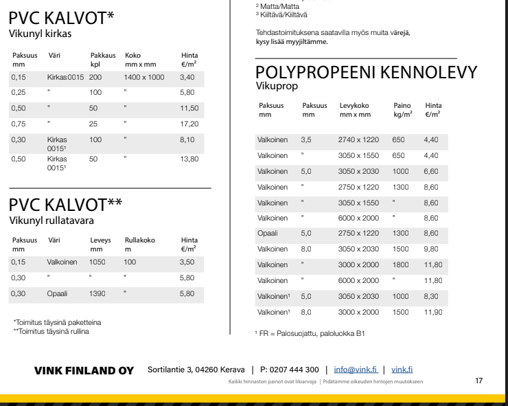

Jokos tämä käsiteltiin. Minusta kohtuuhintainen, eikä painavakaan. On kuitenkin jäykempi kuin 2 mm vaneri, mikä auttaa tukien määrän kannalta. Puinen olisi tietenkin upea, mutta kun se kuitenkin maalataan, jää sen hyöty aika vähäiseksi.
Sitäkään ei pidä väheksyä, että propeenikennolevyn pinta on lievästi aaltoileva, kuten alkuperäisissä 2CV autoissa.

Jokos tämä käsiteltiin. Minusta kohtuuhintainen, eikä painavakaan. On kuitenkin jäykempi kuin 2 mm vaneri, mikä auttaa tukien määrän kannalta...
Kyllä kennolevy (Vikuprop) on mainittu jo aiemmin. Mahdollisten materiaalien listalla vieläkin.
Onko tää sama kun Coroplast? Siitä on tehty paljon kinnereitä.
