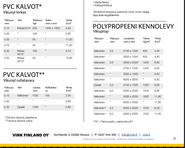

Jos haluaa köyhäillä, 2 mm kovalevy maksaa alle kympin ja levykoko on lähes 3 neliötä. Massa n. 800 - 1000 kg kuutio, eli n. kilon painavampi koppa kuin ohutvanerilla.

Jokos tämä käsiteltiin. Minusta kohtuuhintainen, eikä painavakaan. On kuitenkin jäykempi kuin 2 mm vaneri, mikä auttaa tukien määrän kannalta. Puinen olisi tietenkin upea, mutta kun se kuitenkin maalataan, jää sen hyöty aika vähäiseksi.
Sitäkään ei pidä väheksyä, että propeenikennolevyn pinta on lievästi aaltoileva, kuten alkuperäisissä 2CV autoissa.

Tällaistakin ehdotettiin katemateriaaliksi:
https://www.stark-suomi.fi/fi/iki-levyk ... 50x1300-mm
"Formica Collection Colors, yksivärinen levykalvo kalusteteollisuuteen.
Hygieeninen, luja ja kulutusta kestävä korkeapainelaminaatti vaaka- ja pystypintoihin. Levyn mitat 0,7 x 3050 x 1300 mm. Väri F1040 MAT (Alpino, mattapintainen). Huom! Tuote ei sovellu käyttöön sellaisenaan, vaan sillä pinnoitetaan levyjä esim. kalusteteollisuudessa. Ohuempia levyjä yksipuolisesti pinnoitettaessa käytetään levyn takapuolella yhtä paksua vastalevyä estämässä levyn käpristyminen.
Paino : 5.16 kg/kpl"
Näytepalaa käsissä väännellessä vaikutti mahdolliselta tämäkin, mutta kun taivutti lisää, niin muovi murtui yhtäkkiä poikki räsähtäen.
Ei lupaa hyvää kestoa kinnerin korimateriaalina, pakkasella varmaan vielä hauraampaa...
Laskin että 4,5 neliömetrin korilevyt tästä materiaalista painaisivat 5,9 kg.
Vertailun vuoksi ohutviiluvaneri:
  • 1,5 mm paksuisena 4,7 kg
  • 2,0 mm paksuisena 6,3 kg

Jokos tämä käsiteltiin. Minusta kohtuuhintainen, eikä painavakaan. On kuitenkin jäykempi kuin 2 mm vaneri, mikä auttaa tukien määrän kannalta...
Kyllä kennolevy (Vikuprop) on mainittu jo aiemmin. Mahdollisten materiaalien listalla vieläkin.
Onko tää sama kun Coroplast? Siitä on tehty paljon kinnereitä.
