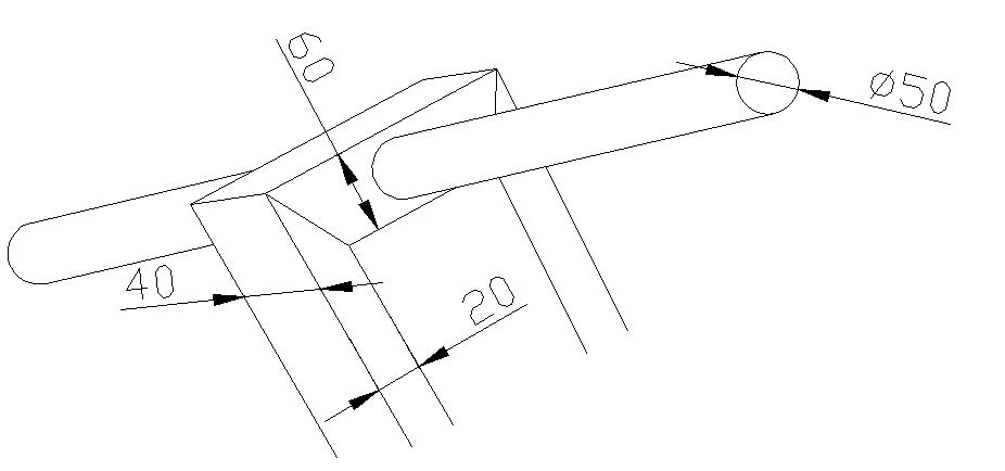

Sitä jo mieli askartelee ja pähkäilee, jotta miten sitä helposti sais tehtyä tämän tyylisen pyörän osat - pienen sarjan tarpeet. Lähinnä nuo liitokset on se ongelma ja varsinkin pyöreellä putkella, niin ku jo keskusteltiin aiemmin. Yksinkertasilla työkaluilla mutt vähemmällä hinkkamisella ja tyyliin kerralla oikeaan kulmaan :?
Viljami jo kerto vinkin keskiökelkan ja -putken asemointiin 50mm neliöputkeen reikäsahatuilla reijillä. Noitahan vois tehdä, metrin putkenpätkästä saa jo aika monta kun poraa sen täyteen ja pätkii kun tarttee.
Takaharukan olkaputken ja rungon suorakulma liitos, pystyykö sen reikäsahalla tekemään, pyöreään putkeen?
Etuhaarukan olkaputki vois olla helpoin tehdä neljästä latanpätkästä, kahteen porattu runkoputkelle reijät, esim 50mm.
Vinot liitokset, emäputkeen ja rungon mutka on sitten oma ongelmansa :?
Ohjausakselin kouran lattaan voi käyttää tuota 50mm reikäsahaa.
Eli kokonaisuutta helpottas huomattavasti pylväsporakone ja reikäsaha :)
Haarukkaputkien liitos onnistuis kivasti näin. Eturunko 50mm pyöreä, haarukkaputket 40x20 ja yhdysputki 40x60. Kaikki peruskamaa. Pylväspora ja katkaisu(jiiri)saha helpottaisivat, mutta meneehän tuo käsiporalla ja rälläkälläkin, kun mittailee tarkasti. Rungon mutkan vois saada valmiina b-kaupan pakoputkilaarista?
Tee siitä 54 millin putkesta liitoksen mukainen malline. Tämän avulla on helppo piirrottaa liitos, jonka jälkeen työstö on nopeaa. Ritspiikki ja rälläkkä riittää työkaluiksi tai voi sen piirroittamattakin työstää, mutta silloin voi vahingossa muuttaa mallinetta.
Isoissa sarjoissa sahaukset puoltavat paikkaansa, mutta jos tekee puolenkymmentä ja välineet puuttuu...

Ja jos haluaa oikein hifistellä, niin piirtää tuolla https://www.blocklayer.com/pipe-notching.aspx

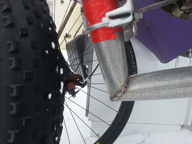

Vähän takaiskua - runko lommahti liitoksen kohdalta :?
Miksihän tuo hajos kun muut.vastaavat on kestäny? Tukipalikka pitää tuohon laittaa joka tapauksessa - miten hänet ny sitten korjaakaan :?
Hyvää tässä on, ett hajos miun alla, eikä Terpan :roll:

Kulma lommahti

Re: MBB-tavaratandem
Tuo on juuri se vika, jota aiemmin taklattiin sinne jiiriin piilotetulla suoralla levyllä, joka hitsautui kiinni samalla kun putken päät.
Tuon korjaamiseen löytyy hyvät ohjeet vuoden 2017 Ecotripin Pärnun kohdalta ja Pastorin kostoketjusta. :)
Ideanahan tuossa tukilevyssä on, että se hitsataan putken kylkiviivan lähelle. Ei ylä-, tai alapinnalle. Tee teräksestä pahvimalli jonka taivutat kulman sisäkaarteeseen kouruksi niin, että hitsit tulevat ainakin pääosin runkoputken sivuille.
KuvaTukikourun päitä ei siis hitsata putkiin kiinni, vaan ne enintään nojaavat putkeen. TÄmä siksi, että hitsi haittaa aina putken väsymiskestävyyttä. :?
Koston korjaukseen ei löytynyt suunnitelman mukaisen levyistä levyä ja piti tyytyä kapeampaan, joka kuitenkin hitsattiin kiinni runkoputkiin vain runkoputkien kylkilinjan lähistöltä. Tässä kuva kovin kaukaa. Liekö Pastorilla parempi.
Viestit: 17970

Pastorin pyörä tais revetä hitsaussaumasta - tästä lommahti putken seinämä :? Monessa muussa pyörässä samankaltainen rakenne, miksi tää nyt petti?

Ja koska seinämät on lommahtanut, riittääkö tuommonen taivutettu pellinpala? Vai pitäskö tehdä kulma uusiks tai ettiä valmis pakoputkimutka tilalle?
Pellinpala riittänee. Tukee rakenteen todella hyvin.
Jorin mallinmukaisesti tehden siitä pellistä ja runkoputkesta tulee kotelorakenne. Halutessasi voit vielä käyttää isompaa peltiä, jollet muuten uskalla. Turha sitä on uusiksi tehdä :wink:
