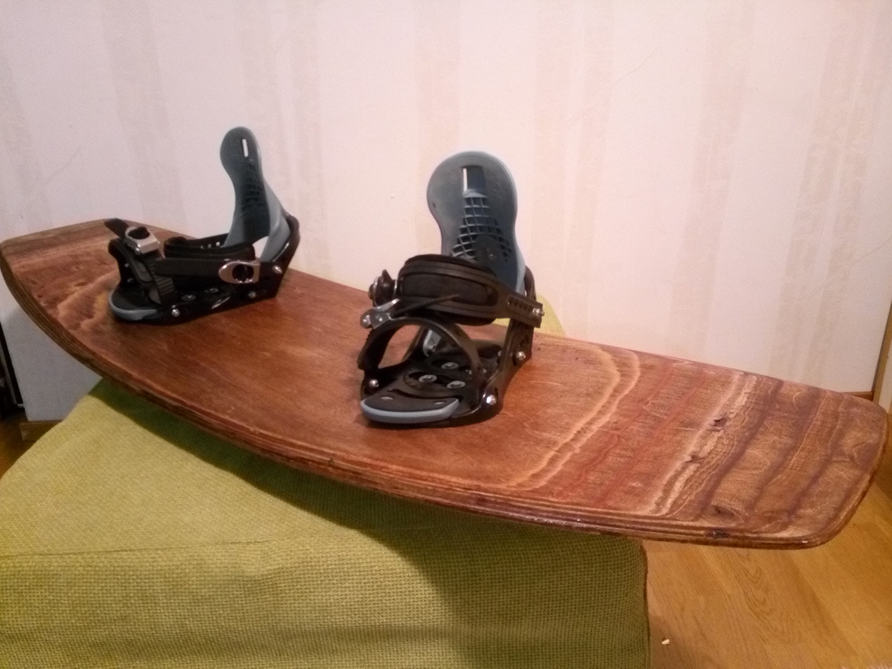

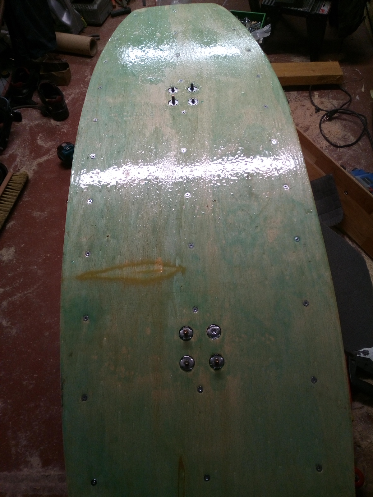

Nyt on siteitä varten 6mm lyöntimutterit upotettu pohjaan. Kannessa mahonki-petsilakka ja pohjassa hartsipinta. Eka satsi hartsia jämähti purkkiin, oli liikaa kovetetta :D
Tokan setinkin kanssa tuli kiire, ei tasoittunut itekseen ainakaan joka kohdasta. Menee hiontahommiksi ja ehkä uuden kerroksen laitto.
