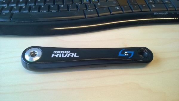

Joo, tilasin Optiman 54mm puomin ja se onkin jo kiinni. Koko projektin tarkoitus oli valmistella pyörää 700C eturengasta varten. Pääasiallinen syy puomin vaihtamiseen on vaihtajan tolppa.
Kampisarjan valitsin siten että siihen löytyy yhteensopiva tehonmittauskampi - SRAM Rival (GXP).

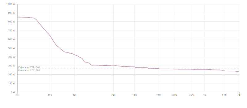

Pari lenkkiä on vasta tehonmittauksen kera takana. Tälläinen tehoprofiili syntyi eilen (karvan verran yli 2h lenkki):
Vielä on paljon opiskeltavaa ja sisäistettävää. Logeista pitäisi esimerkiksi pystyä tunnistamaan sekä vahvat että heikot kohdat.... Tuo maksimiteho syntyi yhtä mäkeä kiivetessä kun halusin nähdä kuinka ylös tehot nousee kun yrittää.
Re: Raptobike
Meleko tehoja :shock: Täsmääkö tähän laskuriin: http://www.kreuzotter.de/english/espeed.htm suunnilleenkaan?
