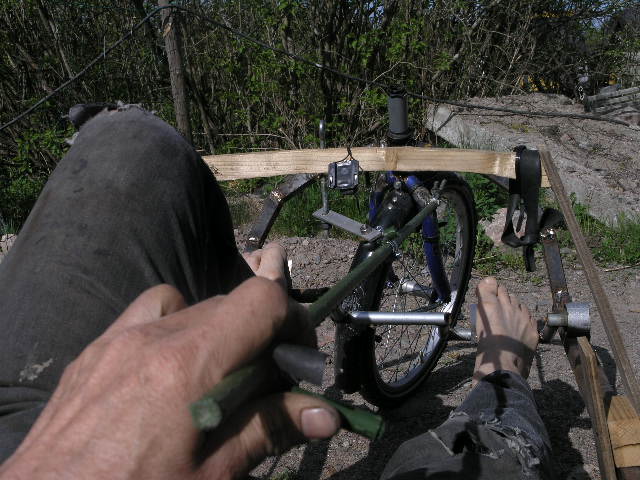

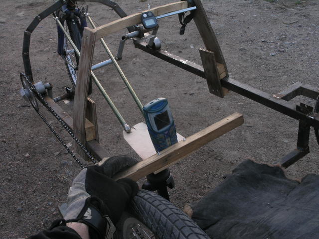

Piti laitta kolmipyörä taas ajokuntoon kun ope (Jori) tulee huomenna kattomaan (tarkastamaan ) :wink: . Välissä yritin viritellä yhentangon virt.ohjausta mutt palasin takas kahen tangon ohjaukseen. Jatkoin liian lyhyitä tankoja lisäämällä jatkoksi vanerin palan jonka nurkkiin pulttasin tankojen kulmanivelet. Vanerin toiseen päähän ruuvasin vanhan kännykän ohjaus sauvaksi 8) nyt miulla on kännykällä ohjattava ajokki :wink: saas nähdä mitä ope sanoo.
Ohjaus tuntuma alkaa olla " virtuaalinen" aina ei oo varma mihin menee mutt ainakin hiljemmissa vauhdeissa pystyy ohjaamaan hyvin erilaisissa käden asennoissa tuntuma on " mobiili"

Vuoksen lenkin reilu 6km kokeilin uutta ohjausta, toimii ! Säätämistä ja kehittelyä riittää jatkossakin mutt tosi hienolta tuntuu.
Ohjussauvat tulee jalkovälistä ja kädensijat makaa vatsan päällä, riittää kun vaikka molemmin puolin yhellä sormella ohjaa hyvin pienillä liikkeillä. Ohjauksen herkkyyttä voi säätää esimerkiksi sauvojen kiinnityskohtia siirtämällä kauemmas tai lähemmäs toisiaan. Ohjaus onnistuu myös hyvin yhellä kädellä.
Sauvat kääntyy myös sivuille joten pääsen hyvin astumaan "alukseen"

Ohjaustangot siis irtoili liimauksistaan ja oli aiheuttaa ongelmia joten piti tehdä uusiksi. Tein nyt yhen sauvan ohjauksen ja laitoin tuohon kaarenkohtaan poikittaisvarren tukipisteeksi.
Sisään astuminen vaikeutui edelliseen versioon mutt helpompi ku kakspitkää sauvaa ja poikittainen kädensija. Kannattas varmaan katkasta tuo pitkätanko kaarenkohdalta niin sen sais taitettua syrjään pois noustessa. Mutta testailen nyt tätä mallia ensteks.
Re: Kolmipyörä
Lähetetty: 24 Touko 2012, 10:12
Kirjoittaja PW
Ei tarvint kauaa testailla, aika huono :? Yhellä sauvalla voi ohjata mutt se on työläämpää ja vaikeempaa ku kahella joka tuntu lähes "langattomalta" . Lisäksi etkiekko alkaa väpättää vähänkään kovemmassa vauhissa "kahvikuppineuroosi" tyyliin. Kaks sauvasessa samaa ilmiöö jos oli lappia jossain. Ehkä tuon vapinan saa pois niveliä parantamalla mutt ei tästä taida hyvää tulla näin.
