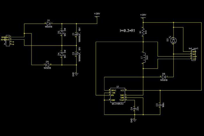

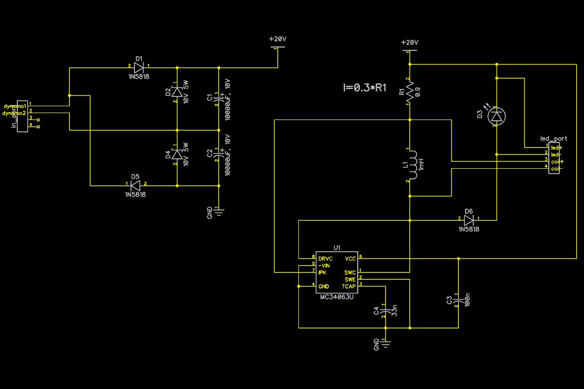

ukram2
Viestit: 505
Re: Pyörän valoista
Viesti Kirjoittaja ukram2 »
Tuossa olisi kohtuu yksinkertainen hakkurikytkentä. Toimiiko? Siinä on step-up tyyppinen hakkurointi, joka toimii pienilläkin jännitteillä. Tosin piiri alkaa toimia vasta +3V jännitteellä. Piirin sisäinen transistori hukkaa ehkä noin 1V verran kelan virran nostovaiheessa, siis ei ole fet. Toisaalta piiri kestää 40V jännitteen.
Ledin virran maksimin voi asettaa R1 vastuksella, siis jos haluaa vaihdella kirkkautta niin siihen vaan joku kytkin joka vaihtaa vastuksen.
Kelan arvo ei liene kovin tarkka, ajattelin väsätä tuon ferriitti-toroidiin lankaa kiertämällä. Taajuus ei ole kovin korkea, joten ihan pienillä keloilla ei toimi.
Dynamon jännite on zenereillä rajoitettu +20V:iin, joka vastaa tuplauskytkennän takia 10 km/h ajon tyhjäkäyntijännitettä. Jos ajaa jotain 100 km/h, en ole ihan varma että zenerit kestävät, siis niiden yhteinen maksimiteho on 10W.
En ole vielä testannut tätä, siis vikoja voi olla. Voin teettää piirilevyjä kiinassa, jos kiinnostusta rakenteluun on.
Superkonkkia voisi periaatteessa käyttää, mutta niitä varten pitäisi oikeastaan olla prosessori vahtimassa ylijännitettä. Niissä on ongelmana pieni jännite, 2.7V. Kiinassa on näköjään halvalla myynnissä 500F superkonkkia, niiden oikosulkuvirta ehkä on jo vähän riskitekijä, siis 100A 13 sekunnin ajan. Seuraava projekti voisi olla pistehitsauskone?
Diodien eristyksestä en ole ihan varma, tuossahan on periaatteessa mahdollisuus että toinen konkka oikosulkeutuu dynamon ja diodin piuhojen kautta. Eihän diodivalojen runko ole maadoitettu, eihän?

ukram2
Viestit: 505
Re: Pyörän valoista
Tuo 100 ohmin rinnakkaisvastus on varmaan hyvä idea. Virran pienentäminen menee niin että valitaan isompi sarjavastus.
Mulla on nyt protoversio MC34063 kytkennästä, ja ainakaan 33nF konkalla ei toimi oikein, hakkurin taajuus on jotain 2 kHz ja virtarajoitus toimii siten että virta nousee johonkin enemmin tai vähemmin yli asetetun rajan, transistori kytkeytyy pois ja sen jälkeen kestää tosi kauan ennen kuin seuraava sykli alkaa. Joku 1 nF ja 100 kHz ehkä toimii paremmin, pitää kokeilla. Tavoite kai olisi että virta on lähes vakio, tai siis virtarippeli on pieni, nyt siis 100%.
Keloja kokeilin muutamia mitä sattui löytymään, tuntuu että noin 100 uH - 1 mH välillä toimii. Ferriitti ei ole välttämätön, jos voi elää vähän isomman kelan kanssa, esim. noin 12 metriä noin 1 mm kuparilankaa käämittynä noin 100 kierrosta noin 4 cm halkaisijaiselle kelalle pitäisi toimia. Jos lanka on kovin ohutta tai sitä on paljon, vastus voi nousta turhan isoksi, alle 1 ohmi lienee hyvä.

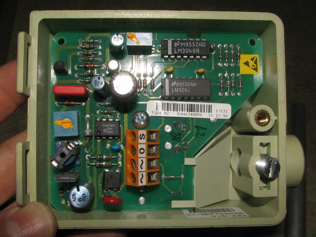

Jakosuotimista löytyy ainakin suuria ilmasydämisiä keloja. Niissä vaan on usein resistanssi yli 2 ohmia. Tuollainen löytyi tänään:
Propaani, butaani ja hiilimonoksidisensori. Jos ei toimi, niin tuosta saa 34063 piirin.
ukram2
Viestit: 505
Re: Pyörän valoista
MC34063 kytkentä on nyt toimiva, jokseenkin. Käytin 680 uH kelaa ja 330 pF ajoituskonkkaa, jolla saa noin 100 kHz hakkuritaajuuden. Laitoin zenerin jänniterajoituksen 30V:iin, ja 1W ledikuormalla kytkentään menevä virta on minimissään 37 mA, kun jännite on 29V. Käytin 1 ohmin virranrajoitusvastusta. Hakkuritaajuus putoaa jännitteen noustessa noin 20 kHz:iin. Noin 3V on minimijännite, jolla hakkuri vielä toimii.
En ole ihan varma miten virranrajoitin toimii. Periaatteessa kai haluttaisiin että virran keskiarvo on se mitä asetetaan, ja hakkurin virta pyörii keskiarvon ympärillä. Tekisi mieli väsätä prosessorikytkentä, joka säätää PWM suhdetta hitaasti siten että virran keskiarvo pidetään halutussa arvossa. Hakkuripiiri on tavallaan liian yksinkertainen, ja toimii vain jänniterajojen komparaattoriin perustuen.
