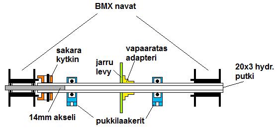

Tarjoan yleispätevää ratkaisua -biltsun bmx takakiekkoa- niin kuin joka paikkaan. :D
Eli akseli 20x3 hydrauliikkaputki, laakereiksi normaalit pukkilaakerit, oikeanpuolen kiekosta akseli pois, 20mm terällä läpi ja hitsillä kiinni. Napa on rautaa. Vasemman puolen 14mm akseli hitsataan tulppahitseillä akseliputkeen kiinni. Vasemman kiekon kierrenapaan sakaralevy, jolla akselin voi lukita jäykäksi yksinkertaista sakarakytkintä käyttäen. Yksi osa pitää sorvarilla teettää, vapaaratasadapteri. Näin päästään väliakselista eroon. Ja 9-lehtisiä vapaarattaitahan on nykyään saatavissa.
http://www.atomiczombie.com/DIY%20Parts.aspx adapterin mittakuva.

Ei se väliakseli Mangossa huvikseen ole. Se on, jotta saadaan tarpeeksi pitkät välitykset. Toki sen voi pois jättää, mutta sitten jää kinnerin parhaat ominaisuudet, eli kovat vauhdit polkematta.
Ei kinnerissä ole runkopalkkeja, johon laakereita voi noin vain kiinnitellä. Keskellä on istuimen taakse asti jotain, mutta siitä eteen päin on vain nivelöityä ja ohutta kuorta.

Kiitos kaikille kommenteista. Täytyy noihin perehtyä illemmalla. Varsinkin tuo alla oleva jorin ehdotus ei oikein mulle aukea :( . Sen verran nätti ilma, että nyt täyttyy lähteä pyöräilemään :D ...
Saisikohan sen taka-akselin laakeroitua istuinputken päihin (uusi, pidempi ja vahvempi putki tietenkin tuon alumiinisen tilalle). Siinä tulisi laakerointiväliksi niin pitkä matka, ettei välttämättä tarvitsisi kummoistakaan laakeria, vaan pelkät puslat riittäisivät. Väliakseli täytyy tietysti laakeroida takahaarukan varsiin päistään pitämän taakse meneviä ketjuvoimia. Väliakseli ei välttämättä kestä ilman keskilaakeriakaan, joten sekin täytynee tukea laakerilla välipalkkiin.

Jori varmaan tarkoitti tolla puslahommalla joustoliikkeen mahdollistamista taka-akselille. Siis tukivarsien puslia. Mut tästä tais olla tuos jäykkäperä(?). Ei puslat kyl pyörivässä akselissa pitkään vanhene, jos sitä tosiaan tarkoitti!
