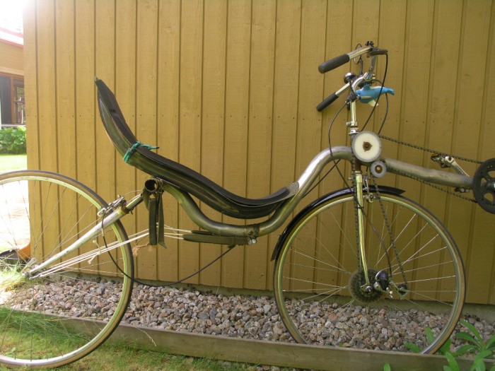

Kun nyt alan olla totaalisti vakuuttunut protopyöräni täysrempasta niin kiertyväketjuinen etuveto+takajousto kiinnostaa.
Lisäksi olen hautonut ajatusta koteloidusta öljykylpyisestä voimansiirrosta. Maantiesuolavesi on myrkkyä ketjuille ja olishan se komiaa kun ne olis koko ajan tip top öljyissä. Onkohan tää liioittelua jos liikennöi päivittäin, useemman tonnin vuodessa :?:
Etuvedosta olen koittanut lukea lapi tan foorumin. Paljon kuvia ja linkkeja on rikki :( Onko etuvedon tekeminen eri haastavaa? Alun perin tähän takavetoon yritin saada rissaa alivio takavaihtajasta, mutta ketju oli mahdotonta pitää rissalla vaikka mitä lippoja siihen askartelin. Ohjainputki on toiminut hiljaisesti jo muutama tuhat kilsaa. Eli taittopyörä vähän jänskättää.
Mitenkäs tollanen taittopyörä tehdään kätevimmin jos työkalurepertuaari päättyy pylväsporaan?
Etuhaarukan levennys pitää kai tehdä itte.. vai saako sellasia jostain kohtuuhinnalla?

Riippuu keleistä ja teistä missä ajelet. Maalis- huhtikuussa ketju pitäisi olla suojattu, suolavettä, hiekoitushiekkaa ja vettä roiskuu niin että ketju pitäisi voidella päivittäin että pysyisi hyvässä rasvassa.
Mutta kiertyväketjuinen kotelossa... Miten mahtaa onnistua ja vieläpä niin ettei ketju jatkuvasti rämähtele koteloon. Näissä mun ensimmäisissä nojapyöräkokeiluissa käytin kiinteää ketjusuojaa:
Vaikka tuossakin ketju on kireällä niin aina se sen verran montuissa heilahteli että osui suojaan.
mun mielestä helpompi "täsmäsuojata" ketju. Eli katsoa mihin sitä kuraa lentää ja viritellä siihen suojaa:
Tässä CLWB:ssä on ketjuputki ulotettu riittävän kauas ja paluuluolellekkin laitoin lyhyen putken ohjaamaan ja suojaamaan ketjua:
joonas kirjoitti:
Joo, ei ole takavaihtajan rattaat hyviä ohjainpyörinä. Nehän on matala piikkisiä ja suunniteltu niin että ketju siirtyy pienelläkin sivuvedolla jouhevasti rattaalta toisella.

Kiertyväketjuisen etuvedon kotelointi miustakin kuullostaa aika hankalalta ja tilaa vievältä ratkasulta, pelkät rissatkin meinaa hinkata isorenkaisessa etuvedossa reiteen. Mites cruzbike-tyyppinen jos välttämättä haluut ketjut koteloon ? Ei tatteis rissoja ja mahollista tehdä sopivan pystypyörän runkoon.
Ei kai etuvedon tekeminen sen vaikeempaa ole ku takavetosenkaan, tosin en oo koskaan takavetosta tehny 8) kun en oo keksiny miks ? :)
Etuhaarukan levennys on helppo tehdä itse joko vaan vääntämällä voimalla tai kierretanko dropoutteihin ja muttereilla levittää sitä oikeaan mittaan. Etuhaarukka pitäis olla melko suora, jotta ketjulinja menis pienimmältä rattaalta vetorissalle mahollisimman lähellä haarukkaa ja samassa linjassa.
Itte oon sorvannu POM:ista (polyasetaali) muovi rissat, yks laakeri keskelle. Ehkä sen vois pylväsporakoneessakin sorvata mutt ehkä vähän haastavaa ja voi olla hiukka vaarallistakin. Rahalla tietyst noitakin saa.
Tuossa kuva Jorin tekemästä etuveto ratkasusta takajoustolla. Kuvasta näyttäs ett ketju hinkkais pitkältä matkalta haarukkaan mutta taitaa olla vaan millinsadasosan tarkkaa insinöörityötä :wink:
