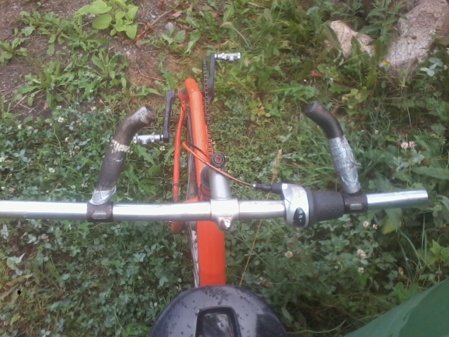

Reidet otti ohjaustankoon, vähänkään kovemmin polkiessa. Vaihdoin pidempi oksasen stemmin kun sattui löytymään. Nyt pitäs tietyst muuttaa ohjaustankoo :? Vasen käsi suurinpiirtein entisessä kädensijan paikassa. Ehkä laitan nousukahvat tuohon kokeilen ensin niillä. Välttämättä tuo muutos ei käykkään pojalle :? Semmonen säädettävä kulmanen stemmi vois olla kiva.

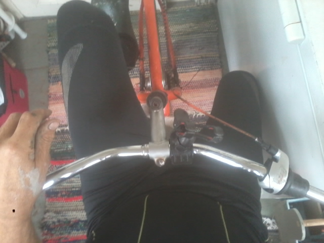

Nyt olis nousukahvat aika kivasti kohillaan - kuivaharjottelun perusteella, Ulkona vois märkäharjotella :wink: Kierrevaihtaja vaan ei mene kahvaan, eikä se oikeen olis hyvässä asennossakaan :? Tarviinko miekin nyt 7-vaihteisen tangonpäävaihtajan? Näillähän nyt on kysyntää :mrgreen:
2015-08-28 12.06.38.jpg (140.97 KiB) Katsottu 7314 kertaa
Viestit: 7866
Re: Helsinkinojakki
Mullaki puuttuu 7 tangonpäävaihtaja. Tästähän kunnon hittituote muodostuu :D

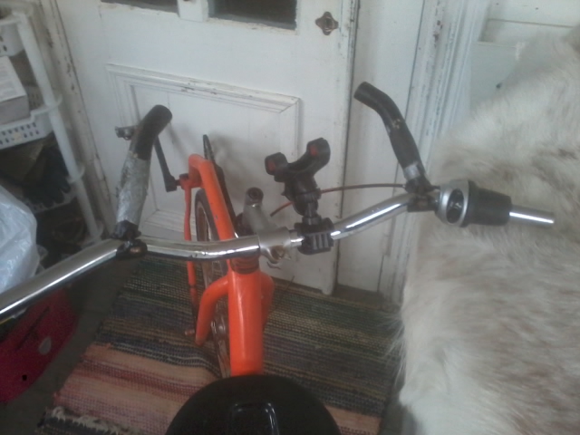

Vaihdoin vielä mummotangon suoraan ja siihen samat kahvat. Koeajossa toimi ainakin kohtuullisesti, eikä reidet enää ota tankoon. Ehkä joskus pitää tuunata se täydellinen tai sitten tämä alkaa tuntua täydelliseltä jokusen kilsan jälkeen.
2015-08-29 08.21.17.jpg (261.46 KiB) Katsottu 7247 kertaa
Viestit: 17986
Re: Helsinkinojakki
Sovittelin tähän tuota 2vaihteista automaatti kiekkoo mut ei mahdu 622 koko pyörimään noilla droppareilla. Olkoon sitt noin, pitää tehdä uus pyörä 622 kokoa - tai sehän on jo alotettu, täytys vaan ryhtyä.
