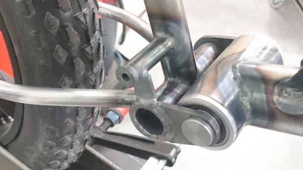

Jos nivelen kuulan keskipiste on vaakalaakeroinnin pyörähdysakselilla, niin toimii.
No niinpä näyttää olevan ku tarkemmin katsoo. Pitäiskö ne moniteholasit jo hommata :oops:

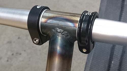

Ohjaustangon kiinnityksen sain valmiiksi. Luulisi olevan riittävän tukeva...

Hieno kuva, mutta kun ei tiedä, mitä siinä on, ei se selviä kuvastakaan. Täytyy siis kysyä.
Ensin tulee mieleen, että siinä on teräksestä hitsattu stemmi, jossa on halkaistu poikkiputki hitsattu kiinni pystyputkeen. Halkaistuun osaan sitten työnnetty alumiininen ohjaustanko sisään ja puristettu kahdella klemmarilla kiinni. :)
Sitten näkyykin klemmarien sisäpuolella pätkät kartiomaista ohjaustankoputkea. :? Onko ohjaustanko siis sittenkin poikkiputken päälle pujotetut kaksi pätkää, jotka on sitten päältä puristettu tuon poikkiputken päälle kiinni. :?
Kääk! Mitä minä näen, vai näenkö vain harhoja. :shock:
Kuva-arvoitus :wink:
Ensin mieleen tullut on oikein, tavallinen alumiininen ohjaustanko menee halkaistun poikkiputken läpi. Koska kiristysklemmarit eivät olleet suoraan 30x1,5 putken päälle istuvat, niin väliin piti laittaa täytteeksi alumiiniholkit (jotka siis kurkkivat hieman klemmarien alta).

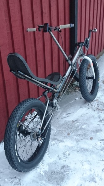

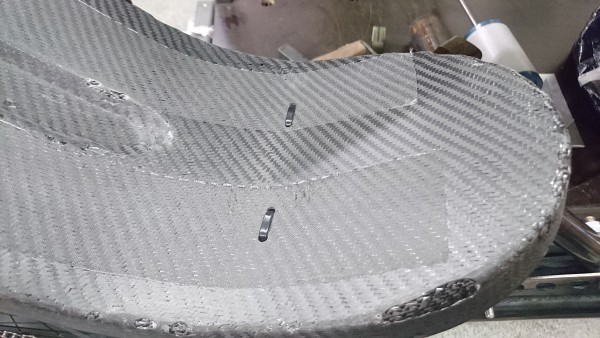

Vähän päivitystä:

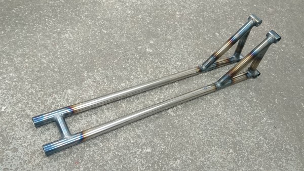

  • penkintukiputket nyt "yhtä puuta" -> poikkiputki yläpäähän

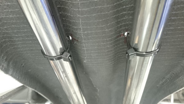

  • penkin kiinnitys nippusiteillä
  • taittopyörän kiinnike

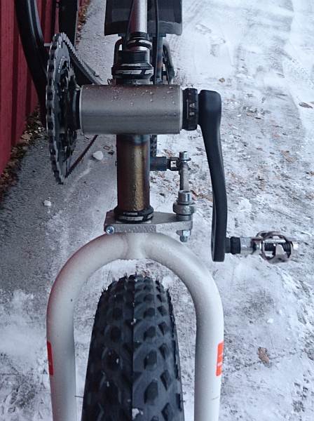

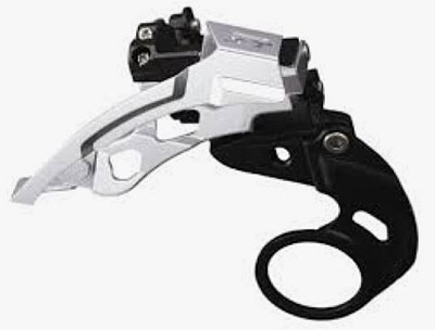

Hommasin taannoin tätä projektia varten tällaisen etuvaihtajan, joka tulee kiinni keskiöputken ja -patruunan väliin:
Shimano E-type etuvaihtaja_.jpg (23.8 KiB) Katsottu 4526 kertaa
Kun äsken aloin sovitella paikoilleen, niin eipähän tuo sitten mahdukaan tähän, emäputken yläpää tulee vahvasti tielle :evil:.
Ehkä tyydyn vaan elämään ilman etuvaihtajaa, ja harjoittelen vaihtamaan kengällä. Joku ketjuohjurin pitäisi kyllä siinäkin tapauksessa olla estämässä ketjun putoaminen eturattailta. Tai sitten rakentelen itse jonkinlaisen "ketjun suistimen". Tai hankin taakse rataspakaksi jonkun laajemman välitysalan kapistuksen, jolloin selviää yhdellä eturattaalla.
Eipä sillä, enhän ole tuolla vielä metriäkään ajanut, joten en tiedä pystyykö tuolla edes ajamaan hitaasti (pitkä akseliväli ja silleen...) -> tarvitaanko edes kaikkein hitaimpia välityksiä. Aika näyttää.

Kyllä 10 vaihteella pärjää aivan . Nykyään on saatavan vaikka minkä kokosia takapakkoja .
Re: Fatbike-nojakki
Mikä sen ketjun rattailta pudottaisi ilman ohjuria? No, saattaa se vaihtamista harjoitellessa pudota pari kertaa.
Viestit: 4086
Re: Fatbike-nojakki
Niin kauan kun sulla on moderni takavaihtaja jossa on "kytkin" niin ei pitäis olla ongelma, mutta ilman sitä niin ohjuri on tulee tarpeeseen. Jooseha ei ole tainu ajella kauheesti metsässä

Mikäs tämä "kytkin" on?

mhelander(evo-offari), nojailija(proto-offari), terppa(läski-Pioneer), eemeli (läskit 6 ja 9). Kaikki ilman ohjuria :roll:
Mähän viihdyin metsässä, kun maalla asuin :wink:

Mulla tipahteli ihan jo mbb-stä ketjut kunnon nimismiehen kiharoissa, ennen kuin laitoin etuvaihtajan. Tosin "taka" -vaihtajakin on sieltä halvimmasta- ja löysimmästä päästä.
Mettään ei sillä vehkeellä ole ainakaan mun taidoilla sit mitään asiaa et ei sieltä kokemusta.

mhelander käyttää narrow-wide eturatasta enkä ihmettelis että muutamalla muulla saattais olla kans jotain vastavaa ja loput kärsii ihan varmasti ketjujen tiputtelusta jota teppo haluaa välttää.
Metsässä viihtyminen ja siellä vakavasti ajaminen pyörällä on kaksi hyvinkin eri asiaa niin kuin maalla asuvan sun pitäis tietää.

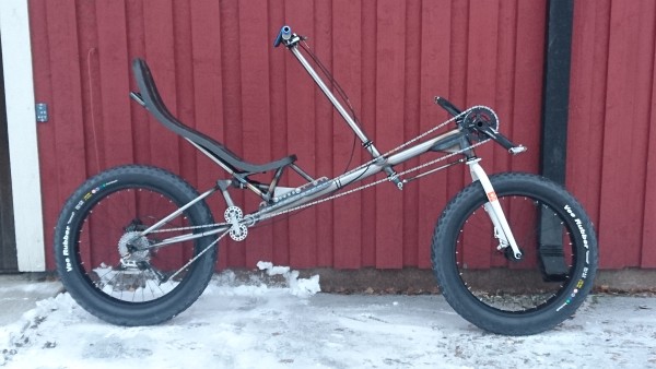

Fatbike-nojakki
Perinteisellä varustuksella ainakin aloitellaan, eli hyllystä löytyneillä 9-v takapakalla ja menneiden vuosien takavaihtajalla -> kyllä ketju tulee heilumaan :-).
”Vakava” maastoajo jäänee tällä härpäkkeellä vähemmälle, mutta eiköhän röykytystä aina välillä osu sen verran kohdalle, että ketjun eturattaalla pysymisen kanssa voi olla haastetta ilman etuvaihtajaa/ketjuohjuria tahi narrow-wide -ratasta.
Viestit: 5230
Re: Fatbike-nojakki

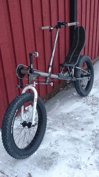

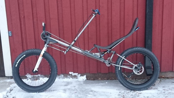

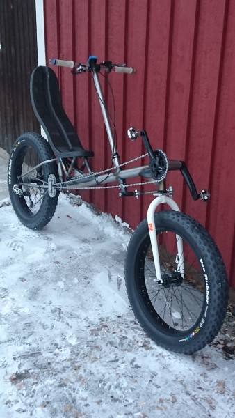

Joulun aatonaattoiltana sain harsittua Mastodontti-nojakin ajokuntoon, mutta testiajon jätin suosiolla päiväaikaan suoritettavaksi. Jouluaatto kului ihan muiden asioiden parissa, joten koeajon vuoro oli tänään.
Parin epävarman polkaisun jälkeen, eli suht nopeasti ajaminen alkoi sujua siedettävästi. Tosin mitään tiukkoja käännöksiä en pikaisella testilenkillä uskaltanut vielä kokeilla. Ihan ajokelpoiselta tuo nojakki tuntui, pitkästä akselivälistä huolimatta.
Läskipyörien yleinen ominaisuus esiintyi tässäkin, eli etupyörän taipumus "haukata" käännöksissä. Kun alkaa kallistaa pyörää ja kääntää ohjaustankoa, niin leveä eturengas yrittää kääntyä aiottua enemmän. Tuo yhdistettynä ohjauksessa olleeseen pieneen klappiin (laakeripesä väljä ohjausvarressa -> korjauslistalla...) aiheutti sen, ettei ohjaustuntuma ollut parasta A-luokkaa. Klappi pois ohjauksesta + lisää treeniä, niin kelvollinen tulee.
Ajoasento tuntui muuten hyvältä, mutta selkänoja oudokseltaan sen verran takakenolta, että jonkinlainen niskatuki tarvii rakentaa, ainakin totutteluvaiheen ajaksi.
Näkyvyys pyörän eteen on rajallinen, ohjaustanko tulee näkökenttään -> ihan pyörän eteen ei näe, muuten kuin kurkkimalla hieman sivusta. Pyörä ei siis liene parhaimmillaan teknisessä maastossa, vaan vähän isommilla ja helpommilla reiteillä.
Ajaessa kantapäät (kenkien sisäreunat) kopsivat helposti kiinni etuhaarukan putkien kylkiin, jos antaa kantapäiden kääntyä "rennosti" sisäänpäin sen, mitä lukkopolkimet antavat myöten. Tuskin mikään ylitsepääsemätön juttu, varmaan tuohonkin tottuu. Mutta ainakin tämän eturenkaan kanssa haarukka voisi olla vähän kapeampikin -> pitäisikö tehdä diy-etuhaarukka, johon sopisi normikokoinen (559-vanne) läskirengaskin pyörimään...?
Pätkä testilenkistä oli vähän kuoppaisempaa reittiä, jossa takajousitus tuntui toimivan mukavasti, iskut eivät tulleet pahasti selkänojaan asti. Jousittamattoman kevyen etupään kanssa ei (vielä) tuntunut olevan ongelmaa.
Kuski tarvitsee nojakkitreeniä, jalat olivat taas jokusen kuukauden tauon jälkeen kovasti ihmeissään ajoasennosta. Pitkät kammetkin (170 mm) varmaan vaikuttivat, mutta tällaisessa "vääntö"pyörässä en lyhkäisiin siirry, ainakaan vielä... :-).
Pyörän tuleva värikin "selvisi" -> koska pyörä valmistui näin jouluna, niin väri olkoon punainen :-). Kunhan kaupat taas aukeaa, niin käyn hakemassa purkin Miranolia ja sutaisen pintaan: https://www.kodinterra.fi/fi/terra/tikk ... l-punainen
Ennen maalausta pitää vielä hitsailla jonniinlainen kiinnityspaikka ajovalolle keskiön eteen/alle, sekä funtsia etuvaihtaja/ketjuohjurijuttua.
Etujarrukin puuttuu vielä.
