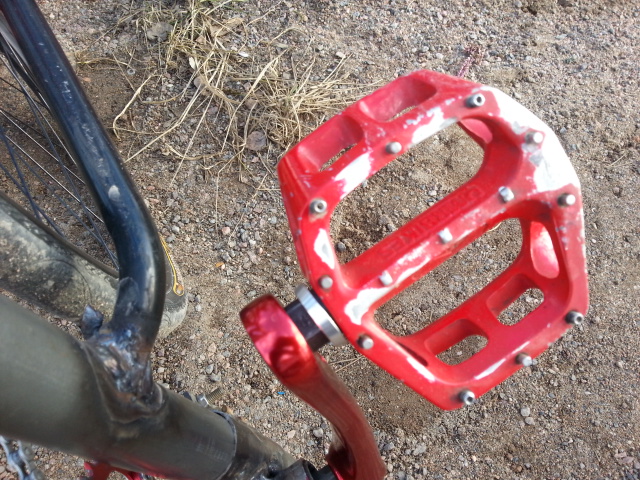

Nämä polkimet tuntu yhden päivän ajelun perusteella aika hyviksi jos ei haluu lukkopolkimia käyttää. Nuo pienet tapit polkimen pinnalla pitää kengän aika hyvin paikoillaan, eikä tartte kannatella jalkoja kauheesti. Riippuu varmaan myös kengän pohjasta.
Samaa mieltä. Mulla on talvipyörässä ja yksipyöräisessä(oli) hyvin paljon saman tyyppiset.
En tiedä mistä johtuu, mutta pito kengän pohjaa vasten tuntuu olevan suurempi kuin lukkopolkimien lukottomalla puolella.
Nuo PW:n polkimet taitaa tosin olla jotku kalliimmat kun näyttää että on (vaihdettavilla???) teräspiikeillä?

Punaiset polkimet on malliltaan DMR V8, 528 grammaa.
Noissa polkimissa piikkien yhteenlaskettu pinta-ala on pienempi kuin lukkopolkimien lukottomalla puolella. Pinta-alan ollessa pienempi piikkien kenganpohjaan uppoamiseen tarvittava pintapaine saadaan jo kevyelläkin painamisella.
