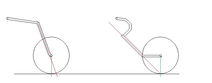

Hienoa suunnittelua ja varmasti on hyvä tulossa. Itsella seuraavaksi pyörii mielessä kolmipyörän rakentaminen. Tuli mieleeni että maavaraa ei tarvita paljon (7 cm ?) ja keskiötäkin voi nostaa. Miksi ei suoraa putkea alakautta niin ei tarvitsisi sivukautta kuljetella. Kommentti/kysymys on varmasti ns. tyhmä...
Ei oo tyhmiä kysymyksiä. Noita normi deltoja, runkoputki keskellä on tehty ennenkin, niitä saa kaupasta. Niissä joutuu pidentämään taka-akselia tai tekemään väliakselin, ett saa vedon takapyörälle.
Tässä runko sivulla mallissa, tarkotus oli kait tehdä pyörä, johon on helppo mennä istumaan, liikuntarajotteisenkin.
Re: SH31
kemppes kirjoitti:
Samalla vältytään tekemästä väliakselia ja voidaan halutessa laskea istuinkorkeus miten matalaksi tahansa, mikä väliakselillisessa on hankalampaa.

Joo, voi sen tosiaan tehdä näinkin:
MIkä vika siinä taivutetussa tangossa on? Kuvittelis että enemmän klappia tämmöseen vivustoon tulee kun niveliä on enemän. Toki se pitää tehdä kohtuu paksuseinäisestä putkesta ettei jousta, mutta ei sitä joustoa tässä vipusysteemissäkään kait kaivata?

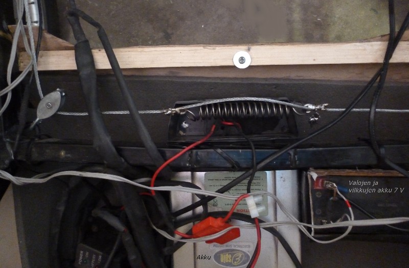

Aikoinaan täältä foorumilta tulleen vihjeen mukaan asensin SH18:aan tällaisen ohjausvaijerin kiristäjän,
Vaijerin jousi.jpg (108.72 KiB) Katsottu 6791 kertaa
mutta otin sen nyt pois ja kiristin vaijerin tiukalle. Myös kiristin etupyörän ohjausakselin ja tuntuupa tehtyjen koeajojen perusteella, että ainakin toistaiseksi näyttävät nämä konstit tepsivän. Ei ainakaan vielä ole woblausta esiintynyt. Tosin ei suurempiin nopeuksiin näillä keleillä pääse.

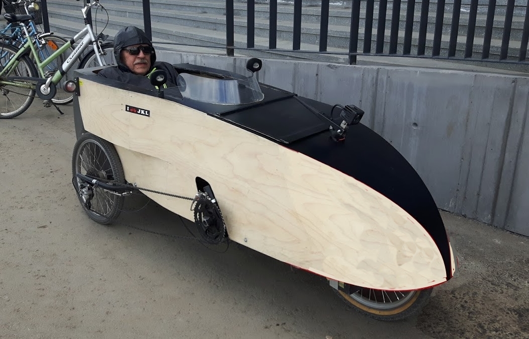

Olen päättänyt ottaa pois punaiset osat korista. Ne jotenkin ärsyttivät. Tässä kuva kuvankäsittelyn avulla tehdystä suunnitelmasta. Punaiset osat on helppo ottaa pois, kun ovat kontaktimuovia.

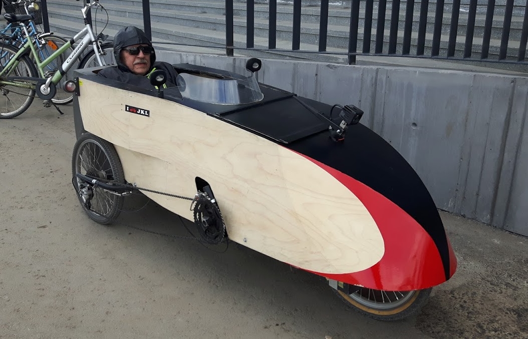

Aiempi versio oli tämän näköinen

Mulla oli tuollainen jousi kun vaijerin pituus ohjauksen ääriasenoissa oli eri kuin ohjaus keskiasennossa. Tiukalle kiristettynä se olisi vain vääntänyt jotakin mutkalle.
Molemmissa deltoissa on ollut väpätystaipumusta, mutta alkanut yleensä vasta 20-25km/h nopeudessa. Molemmissa oli vakio etuhaarukka vakio pystypyörän kulmalla.
