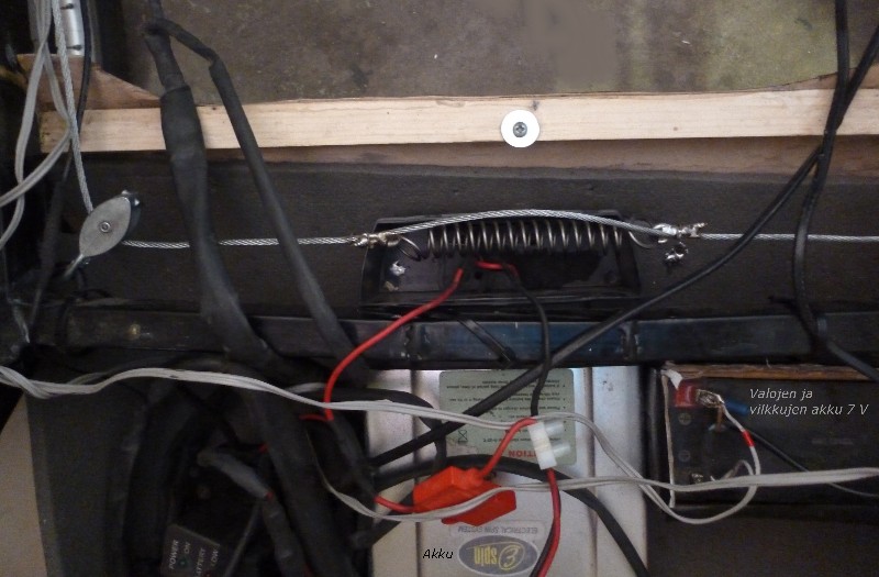

Aikoinaan täältä foorumilta tulleen vihjeen mukaan asensin SH18:aan tällaisen ohjausvaijerin kiristäjän,
Vaijerin jousi.jpg (108.72 KiB) Katsottu 6809 kertaa
mutta otin sen nyt pois ja kiristin vaijerin tiukalle. Myös kiristin etupyörän ohjausakselin ja tuntuupa tehtyjen koeajojen perusteella, että ainakin toistaiseksi näyttävät nämä konstit tepsivän. Ei ainakaan vielä ole woblausta esiintynyt. Tosin ei suurempiin nopeuksiin näillä keleillä pääse.
Olen päättänyt ottaa pois punaiset osat korista. Ne jotenkin ärsyttivät. Tässä kuva kuvankäsittelyn avulla tehdystä suunnitelmasta. Punaiset osat on helppo ottaa pois, kun ovat kontaktimuovia.

Mulla oli tuollainen jousi kun vaijerin pituus ohjauksen ääriasenoissa oli eri kuin ohjaus keskiasennossa. Tiukalle kiristettynä se olisi vain vääntänyt jotakin mutkalle.
