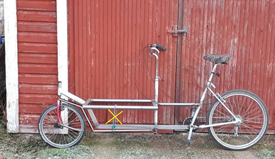

Viestit: 7889
Re: Laatikkopyörä
Tuota noin. Eikö ohjausvarren (vai mikä tuon pitkän tikun nimi on?) voisi laittaa kulkemaan haarukan yläpäähän, niin ohjausliike ei rajoitu ja pääsee eroon tuosta kumiritsa kannakkeesta?
Jarcon laatikkopyörä.jpg (147.92 KiB) Katsottu 13024 kertaa

Viestit: 2128
Re: Laatikkopyörä
Ei voi, kun tästä tulee Laatikkopyörä. Ylösvedetty varsi ottaisi kiinni laatikkoon. Lisäksi tulee 2-haarainen jalka, jota vasten varsi sitten makaa.

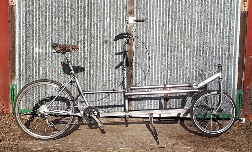

Viestit: 2128
Re: Laatikkopyörä
Nyt seisoo omilla jaloillaan.KuvaKuva
Viestit: 14441
Re: Laatikkopyörä
Upea laite, onneksi olkoon. :D
Mittaa strategiset mitat ja paino ja kirjoita ajokokemuksia, niin minunkin uteliaisuuteni hieman helpottaa. :P
Onko sinulla ajokokemusta perinteisella ohjausgeometrialla varustetusta laatikkopyörästä.
Viestit: 2128
Re: Laatikkopyörä
Kiitos, pitää käydä ottamassa mittoja. Piirustukset kyllä on, mutta muutoksia on tullut hivenen pajalla. Ajokokemuksia ei kannata odottaa henkeä pidätellen, koska kelit. Niitä sitten myöhemmin, kuten tapana on. Perinteisestä laatikkopyörästä ei ole muuta kokemusta kuin messujen testiradalla ja siitäkin on jo aikaa. Muistaakseni siinä oli pientä siksakkia liikkeelle lähdössä, josta nyt on lähes päästy eroon tässä konseptissa. Pitkärunkoisessa nojakissa ilmiö on vielä selvempi.
Viestit: 2128
Re: Laatikkopyörä
Ajokokemuksia on saatu, hyviä ja huonoja. Hyviä on enemmän, ajoasento on mukava, kulkee vakaasti suoraan, kääntösäde on riittävä. Runko on riittävän tukeva. Kun nousee polkemaan seisten huomaa pitkän kaulaputken joustavan enemmän kuin normipyörässä. Tämän tyyppisen pyörän runko on haastava tehdä kevyeksi ja jäykäksi. Ainoa varsinainen toimenpiteitä vaativa kohta on ohjaus. Ullatus ullatus, se ravistaa! :? Väpätys alkaa yleensä noin 25 -30 km vauhdissa, heräte tulee varmaan jostain kuopasta tiessä. Koko ohjaussysteemi värähtelee sarvia myöten, eikä lopu ennen kuin jarruttaa vauhdin kokonaan pois. Aika säväyttävä kokemus! Ensimmäisellä kerralla oli ohjauslaakeri jäänyt löysälle ja kiristin sen mutta ongelma ei poistunut. Ohjausiskari taitaa olla ainoa keino saada tälläinen rakenne toimimaan. Ajokokemus on turhan jännittävä nykyisellään! Iskarissa on se ongelma että se pitäisi ostaa, joten luultavasti muutan emäputken kulman normaaliksi kaltevaksi. Mikähän olisi sopiva jättö 20" pyörälle, kun ohjauskulma on 70 astetta?

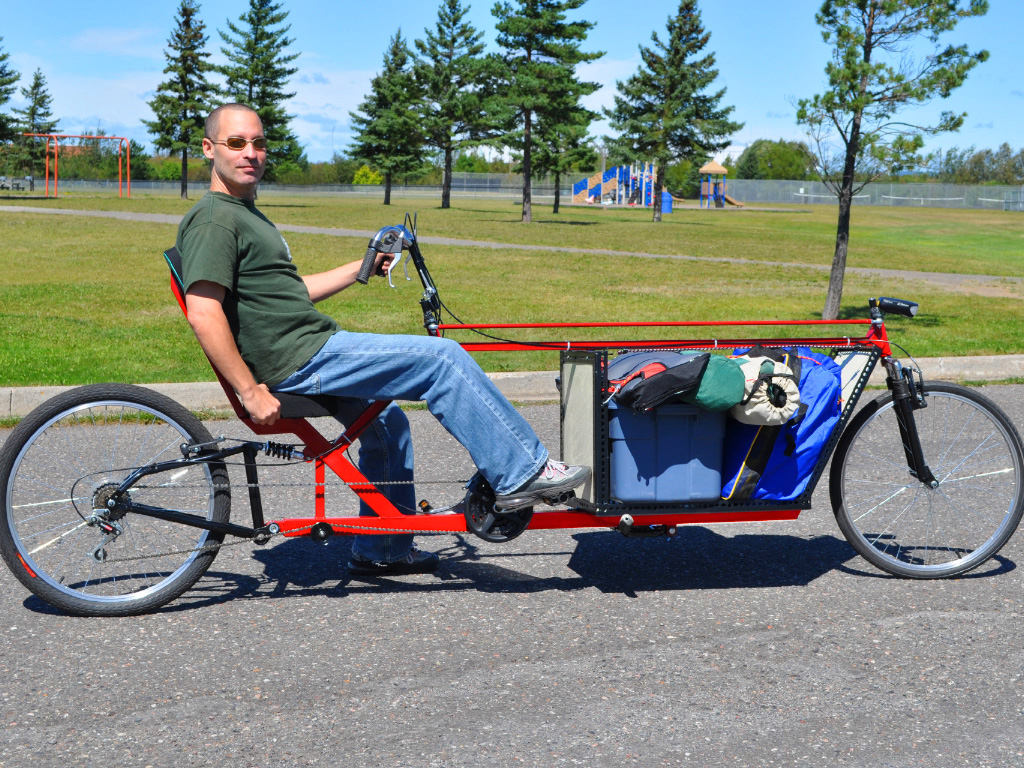

Viestit: 6160
Re: Laatikkopyörä
Tämmöset ohjeet vastaan nojamalliin: https://www.atomiczombie.com/dutchman-c ... -diy-plan/
Viestit: 7889
Re: Laatikkopyörä
Tuota oon monesti fiilistellyt. Sais metrin lyhemmäksi bmx takakiekolla, joka mahtuis penkin alle. Eteen 406 sähkökiekko ja ohjausvivut laatikon alapuolelle. Tulis aika hyvä.
