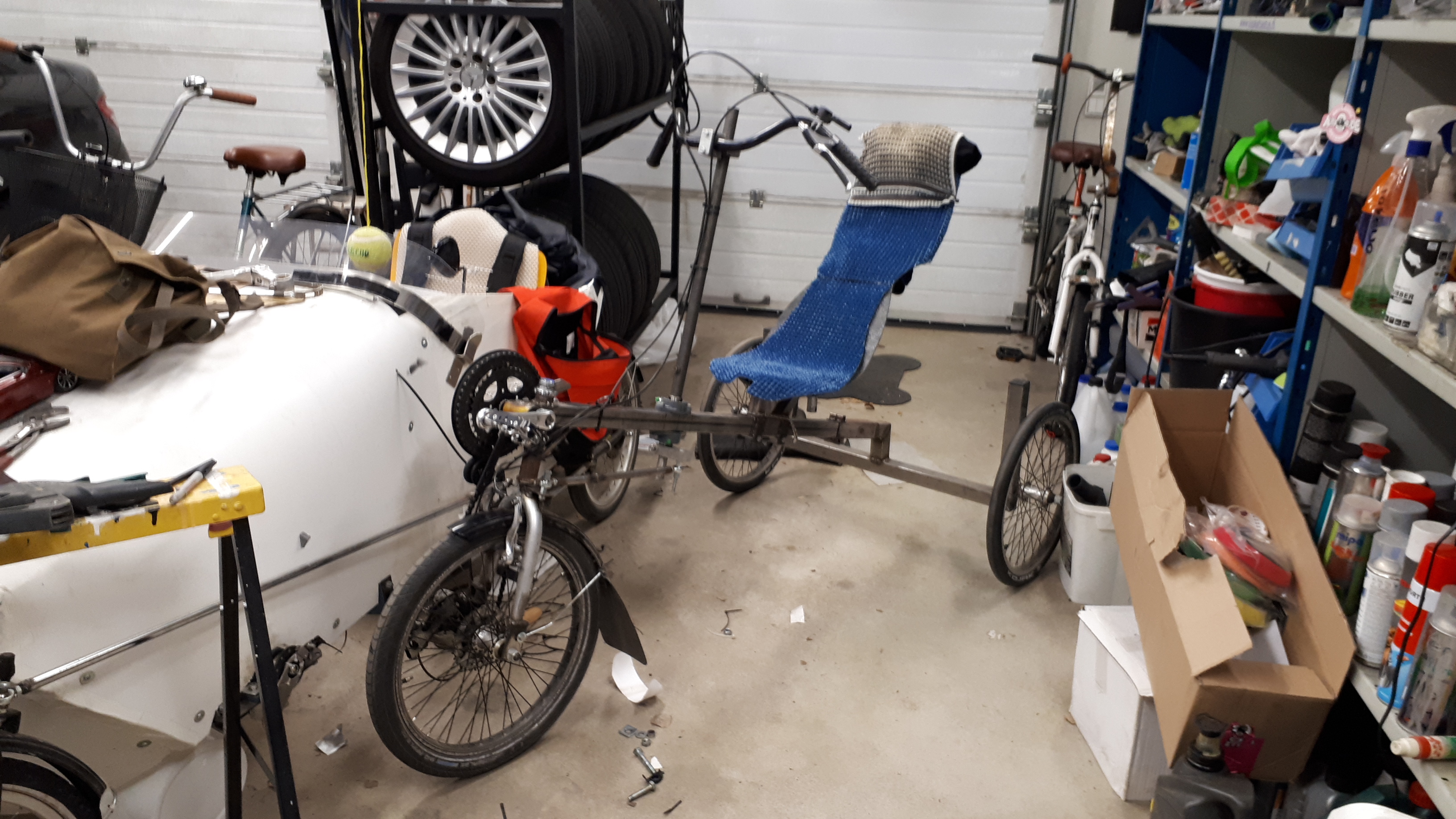

Pääsin jo koeajolle. Ei ollut yhtään sääskiä haitolla, kun pakkasta oli -25°C :D

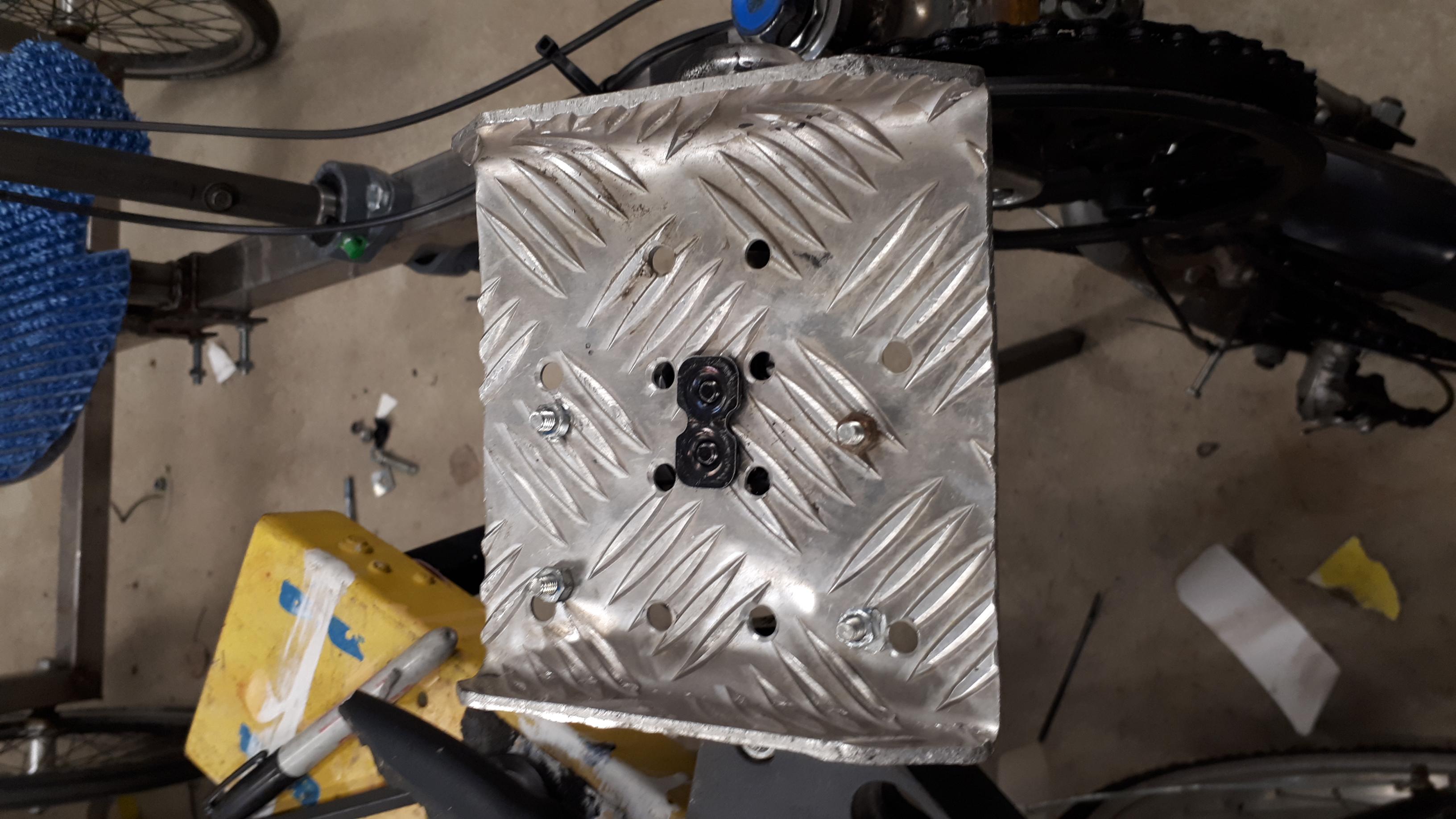

Lukkopolkimet ja talvikengät ongelma ratkesi astilautaan pultatulla klossilla. Astinlautaan vielä pikkupultit luistonestoksi.

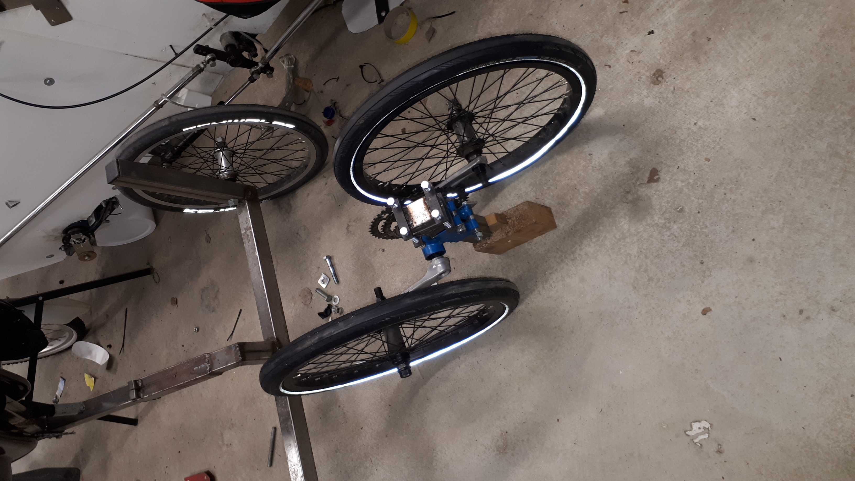

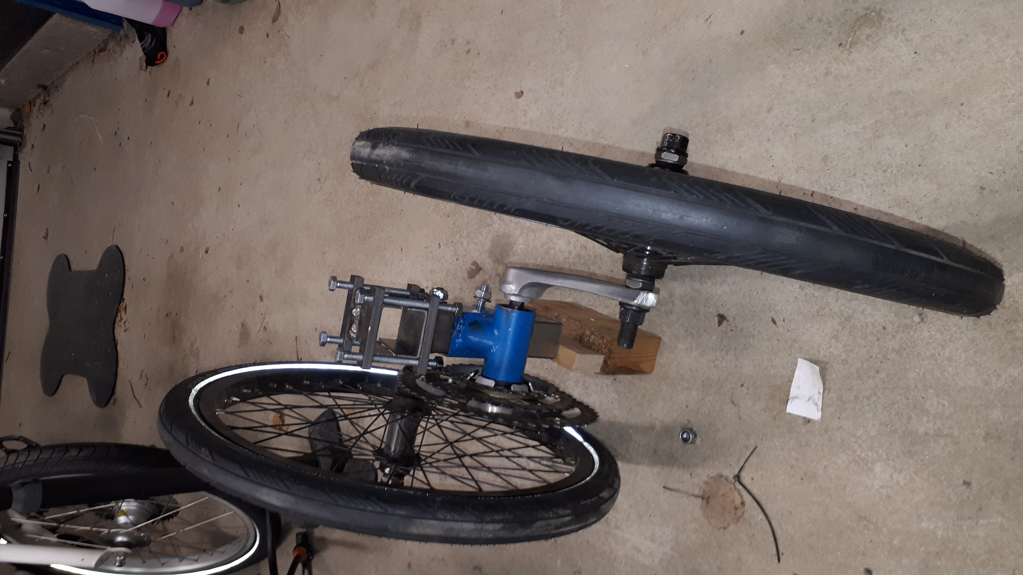

Telemark taka-akselin sain kasattua suoraan hyllystä löytyneillä osilla.

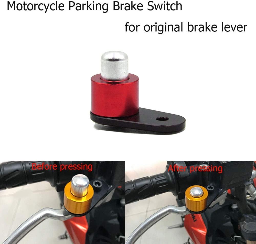

Tällaista lukitustappia myydään moottoripyöriin.
