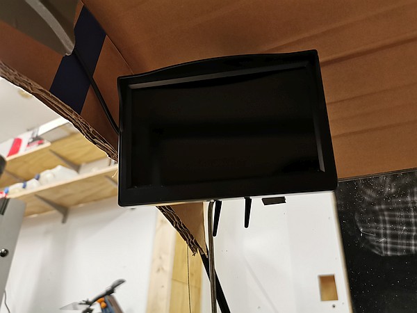

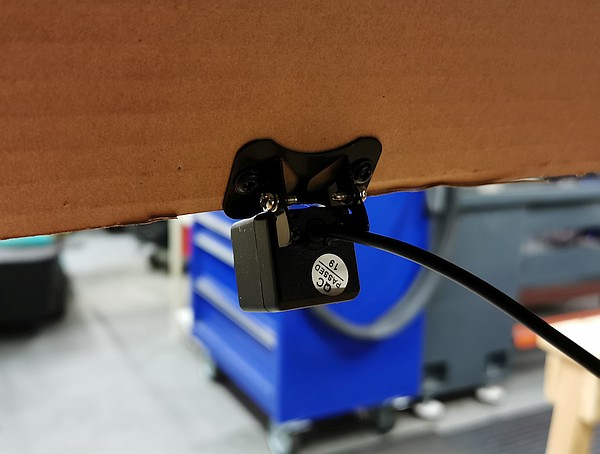

Posti toi peruutuskameran, jonka ajattelin laittaa 1CV:hen "taustapeiliksi". Kiinnittelin palikat mockup-pahvikoriin: kamera takaikkuna-aukkoon, ja näyttö eteen ylös katonrajaan. Kotikadulla ajelin muutaman sata metriä, vaikutti että voisi toimiakin noin. Hinnat alkaen -kameran ja näytön resoluutio nyt ei kummoinen ole, mutta erottaa siitä ainakin, onko takaa tulossa auto vai ei :D .
Tällainen siis kyseessä:
https://www.e-ville.com/fi/17-peruutusk ... -zp2s.html

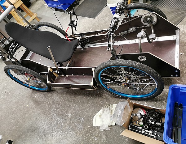

Sitten koitti aika aloittaa 1CV:n purkaminen maalaamista varten.
Sähköavun kilkkeet jo ruuvailtu irti, jatkuu lähipäivinä.
Niin ja huomasin että veivikampi on vääntynyt kieroksi -> tuntuu etenkin oikean jalan kohdalla, ettei ole enää suorassa linjassa.
Ihan oikein arvelitte, ettei tule kestämään :D .
Tarvii metsästää jostain vähän tukevampaa matskua taivutettavaksi (nykyinen 20x2 mm hydrauliputkea).
Helpoin olisi vain kasvattaa seinämävahvuutta eikä muuttaa ulkohalkaisijaa, niin onnistuisi olemassa olevilla taivutustyökalun lesteillä.
Vaihtoehtona olisi siirtyä putkessa 22 millimetrin ulkohalkaisijaan, mutta siihen ei ole itsellä taivutuslestejä.
Voisi toki onnistua 25 millin lesteilläkin, jos seinämävahvuus on riittävä -> putki ei litisty liiaksi.
Kurikan kaupassa näkyy olevan vaikka mitä putkivaihtoehtoja:
http://www.vs-market.fi/fi/63-saumattom ... putket?p=2
Vaan paikallinen tarjonta Tampereen talousalueella lienee heikompaa.
Yksi vaihtoehto (=kaikkein helpoin) olisi oikaista nykyinen veivikampi ja laminoida riittävän monta kerrosta hiilikuitua putken päälle polkimien väliselle matkalle. Jäykistyisi varmasti ja saattaisi toimiakin, mutta tämän jälkeen vasemmanpuoleisen polkimen laakerit eivät enää olisi vaihdettavissa. Nyt kun osaisi arvata, ovatko ne kulutustavaraa vai eivät... :lol: ).
Re: 4-pyöräinen Teppoën 1CV
Voihan sen uuden kampiakselin tehdä vasta sitten, jos tulee poljinlaakerin vaihtotarve. Likavapaassa sisätilassa laakeri pääsee kyllä helpolla ellei ole alimitoitettu.
Viestit: 5293
Re: RE: Re: 4-pyöräinen Teppoën 1CV
Totta. Eli taidan kokeilla tuon kuitukorjauksen tässä vaiheessa.
Viestit: 7856
Osat maalia vailla... Kuva
Viestit: 6034
Osat maalia vailla... ...
Miten meinasit pintakäsitellä?
Viestit: 5293
Menevät jauhemaalaukseen, eli ulkoistin tuon työvaiheen...
