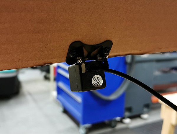

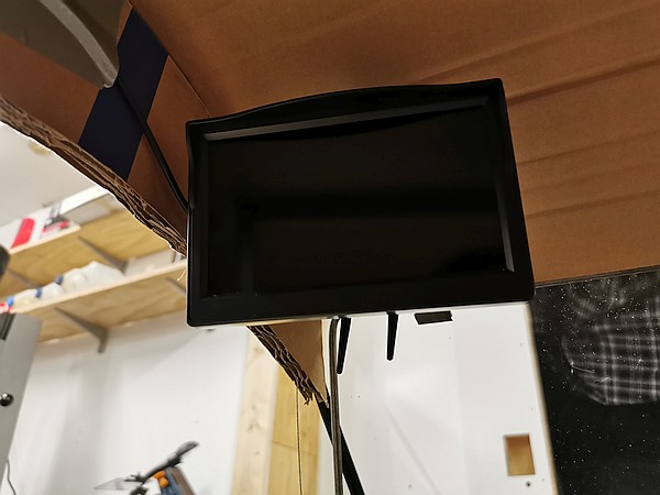

Posti toi peruutuskameran, jonka ajattelin laittaa 1CV:hen "taustapeiliksi". Kiinnittelin palikat mockup-pahvikoriin: kamera takaikkuna-aukkoon, ja näyttö eteen ylös katonrajaan. Kotikadulla ajelin muutaman sata metriä, vaikutti että voisi toimiakin noin. Hinnat alkaen -kameran ja näytön resoluutio nyt ei kummoinen ole, mutta erottaa siitä ainakin, onko takaa tulossa auto vai ei :D .
Tällainen siis kyseessä:
https://www.e-ville.com/fi/17-peruutusk ... -zp2s.html

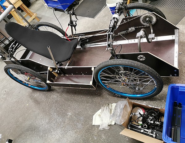

Osat maalia vailla... Kuva

Osat maalia vailla... ...
Miten meinasit pintakäsitellä?
Re: RE: Re: 4-pyöräinen Teppoën 1CV
Lähetetty: 19 Loka 2019, 09:10
Kirjoittaja tm
Menevät jauhemaalaukseen, eli ulkoistin tuon työvaiheen...
