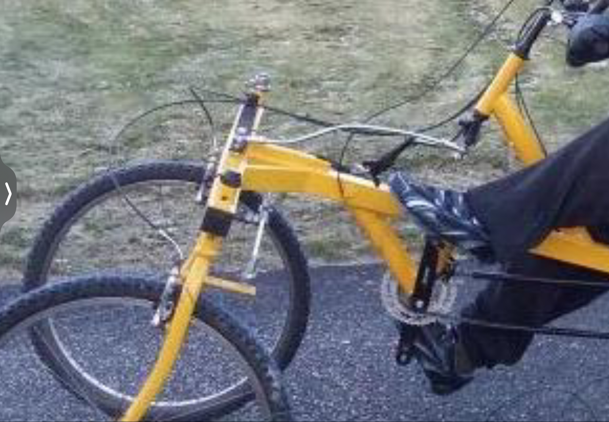

jooseha kirjoitti: 28 Huhti 2022, 13:24
Vois kai se tuossa rungon päälläkin olla :?
Ei kai noita uusia raidetankoja saa mitenkään kiinni vanhoihin paikkoihin tuolta yläpuolelta.
Huono kuva, mutta taivutin ennakkoluulottomasti mutkat kuvassa pitkittäin olevaan ”raidetankoon”. Hyvin toimi.
Joutassa tulisi korkeuserosta likimain samanlainen?

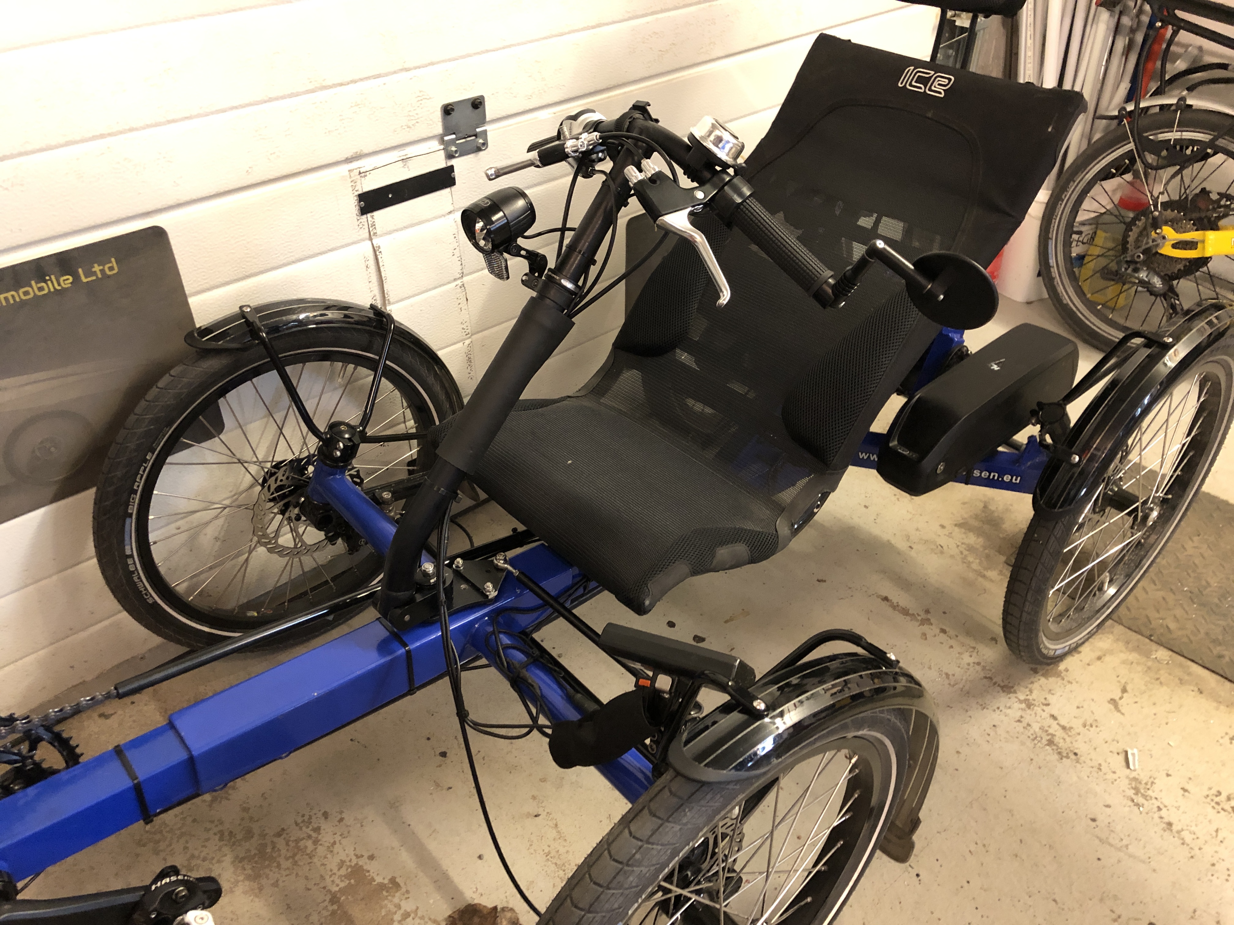

Re: Arcus II
Yläohjaus on nyt kunnossa. Siitä tuli oikein siisti ja toimiva. Kiitos vinkeistä!Kuva

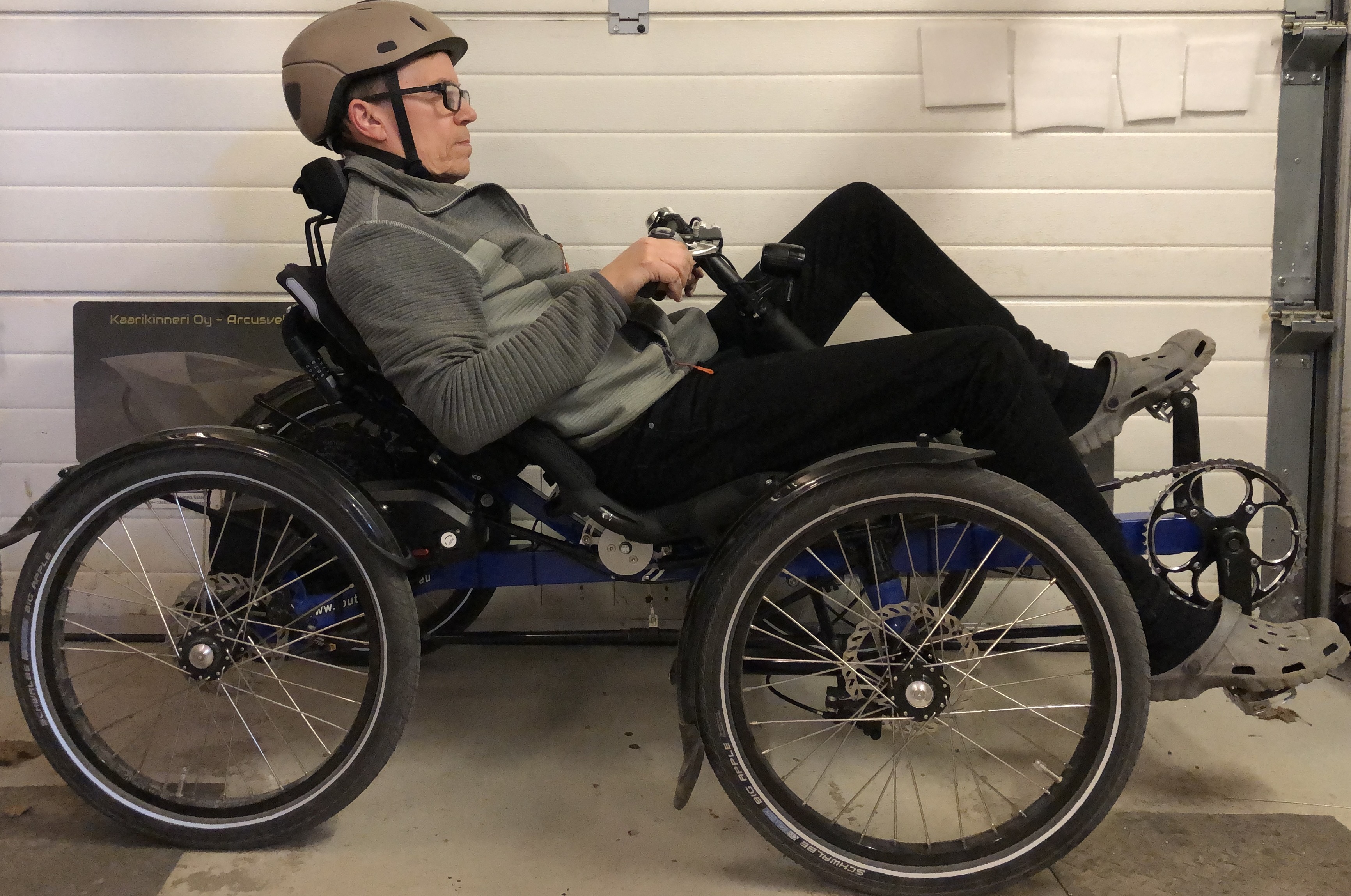

Arcus II
Nyt se on ajokunnossa. Paloheinässä tänään nähtävillä.
Vaihdoin Joutaan ICE:n penkin, on paljon parempi istua, sain samalla myös 3 cm alemmas ja enemmän kalleelleen taaksepäin.

Re: Arcus II
Miten tuo emäputken virkaa toimittava pultti on toteutettu?
Yhdestä seinämästä vai koko putkesta läpi? Jos koko putkesta, niin onko holkki rungon sisällä?
Viestit: 1658
Arcus II
Yhdellä 8mm pultilla läpi. Sellainen
mahtui juuri sopivan kokoisen laakerin reiästä läpi. On 3mm paksua terästä toi neliöputki, että ei saa 8mm pultilla länään, eli ei ole holkkia. Menee pultti poikki ennemmin

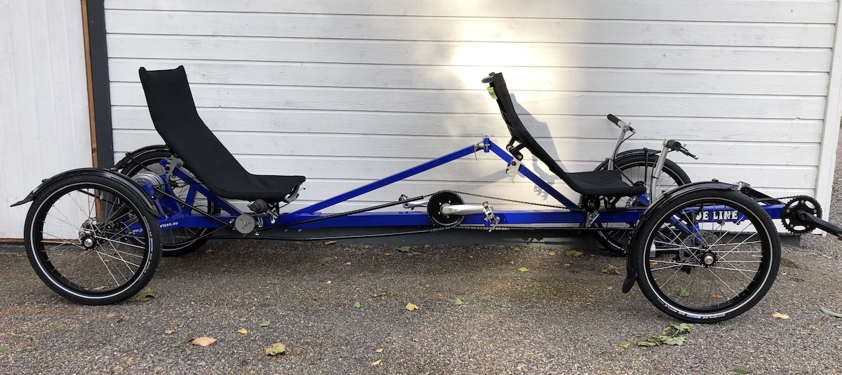

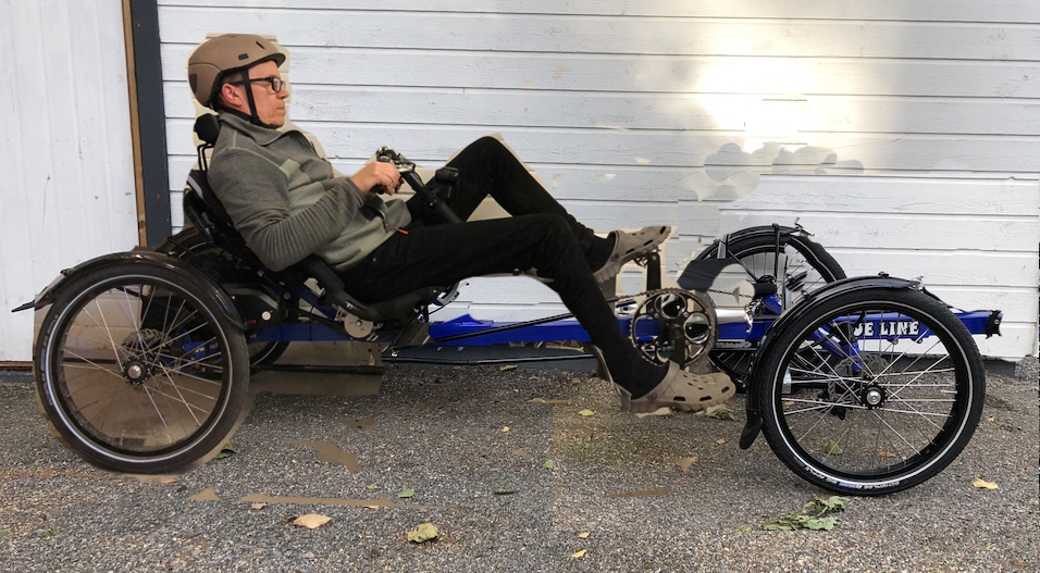

Re: Arcus II/III
Vaikka mökkiraksa painaa päälle, niin putkahtipa mieleen seuraavanlainen juttu. Mun Joutahan on tandemiksi venytettävä malli. Se on lyhyenä kinneriä ajatellen vähän töpö, koska polkimet on reilusti etuakselin etupuolella. Mutta, jos laitan tandem-väliosan paikalle toisen lyhyemmän noin 1 m:n palikan, saan ihan mielenkiintoisen kokoonpanon, jossa polkimet on etuakselin takapuolella. Näin korista on mahdollista tehdä paremman näköinen.
Tällä tavalla myös alaohjaus/panssarivaunuohjaus olis mahdollinen toteuttaa, kun etupyörät ei ole tiellä!
Photoshopatuista kuvista ajatus selviää.
