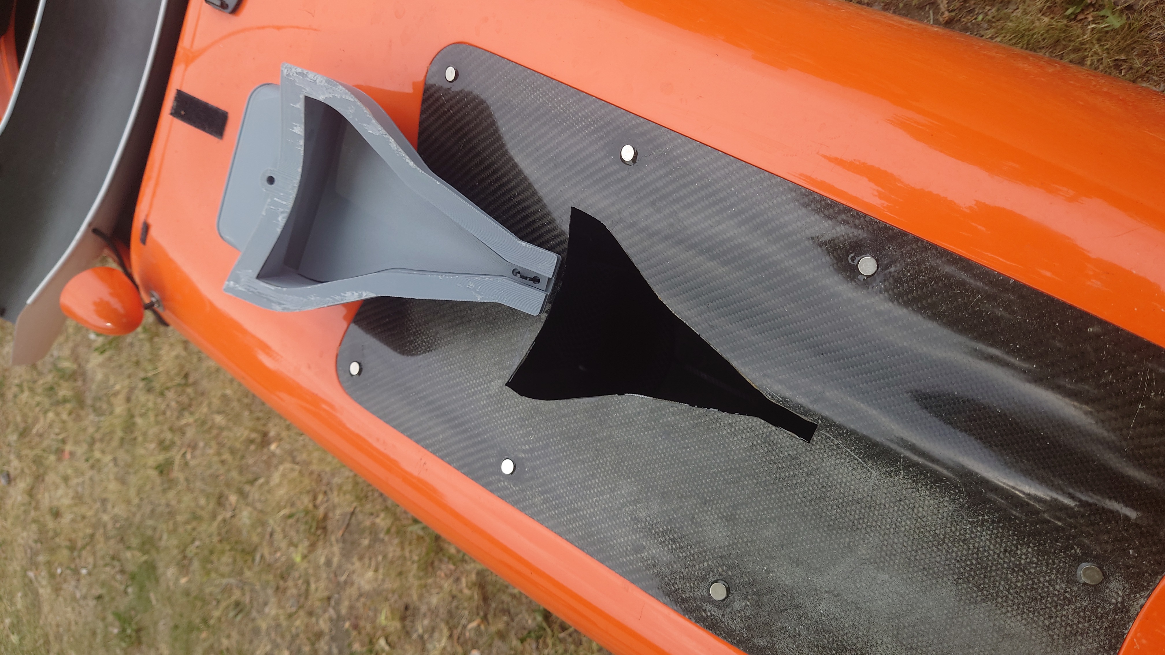

Tänään 112km helteisessä kelissä. Uusi ilmanottorööri toimii todella hyvin. Ilmavirta pitää kropan viileämpänä kuin ennen, ja toisin kuin alkuperäinen SPAI tämä alkaa puhaltaa jo aika alhaisissa nopeuksissa joten viilennystä saa ylämäkiinkin.
Tuon röörin sijoittelu on millipeliä, tänään oikea polvi otti siihen kevyesti muutaman kerran, eli mötikän olisi voinut asentaa vielä muutaman millin edemmäs. No, reikä kannessa on missä on...
Nopeuteen tuo ei mielestäni havaittavasti vaikuta
Viestit: 1252
Re: DF XL #35 uusi elämä
Tänään oli vähän viileämpi päivä, ja tuli röörin säätöluukkuakin testattua. Aika pienelle saa laittaa ennen kuin vaikuttaa enemmän ilmavirtaan, eli kovin portaatonta säätöä tuossa ei ole.
No, kylmällä ilmalla voi vaihtaa tilalle tasaisen umpikannen, alkuperäisessä ilmanotossa oleva omatekoinen säätöläppä toimii hyvin.

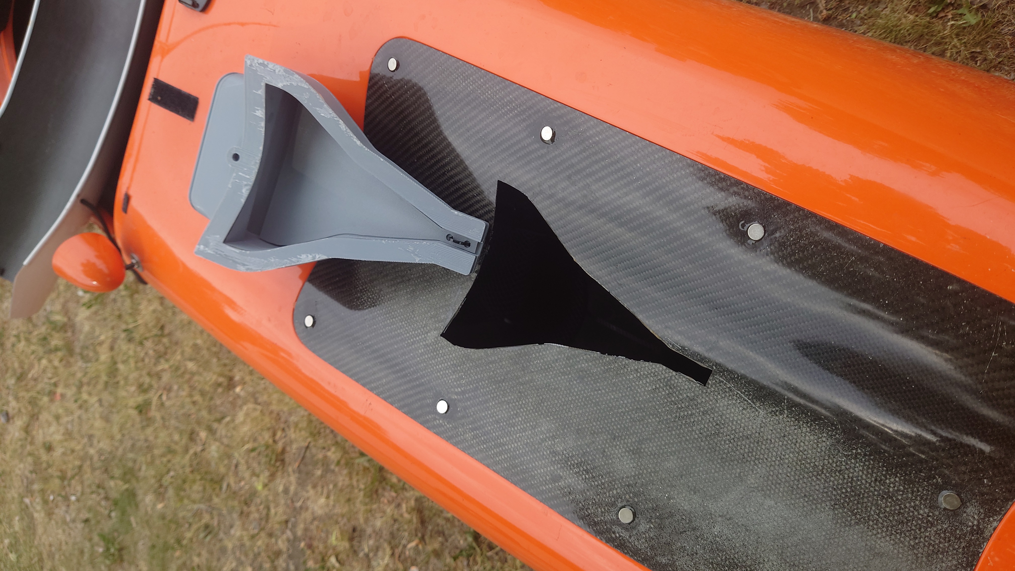

Printattu tuuletusrööri irtosi liimauksestaan. Pitää piirtää ja printata tuohon tuo kannen muotoon sovitettu sovituskappale uusiksi niin, että se noudattelee kannen muotoa vielä hiukan tarkemmin ja sen saa ruuveilla kiinni varmistukseksi. Nyt välissä oli paikoin liikaa ja paikoin liian vähän liimaa koska sovitus ei ole aiva 100%.
Aukko pelkältään tuulettaa mukavasti kesäkeleillä, joten kiirettä ei ole :)
Viestit: 1873
Olisko joku elastinen massa sinne välin mitään. 🤔
