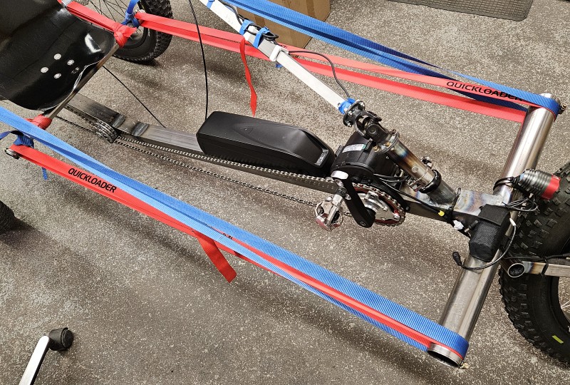

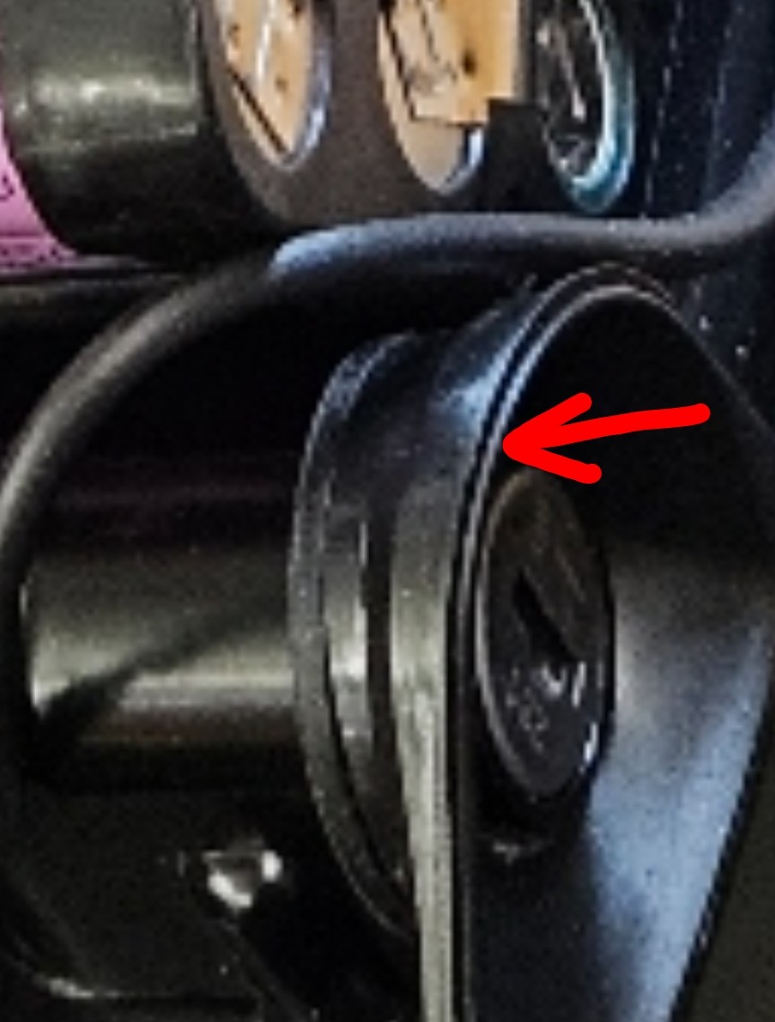

Akku valmistui eilen, yömyöhään. Noin 500 Wh, eli perinteistä sähköpyöräkokoa. Nimellisjännite 36 V.
Viestit: 1873
Re: 4Fat - pullearenkainen nelipyöräinen... eiku 3Fat-delta
Nätti. Teitkö kuoretkin itte 3d printillä? Jotenkin liian nätit itte printatuiksi! :D
Viestit: 1133
Ihan selkeästi printatut :) printtikerrosten aiheuttama portaikko näkyy monessa kohtaa. Myös kennojen välisissä liuskoissa :?

Joo, ihan kaupallista tavaraa tuo kotelo. En nyt heti alkaisi akun ulkokuorta muovista tulostaa, sen verran skeptinen ainakin omien kötöstelyiden kestävyydestä.

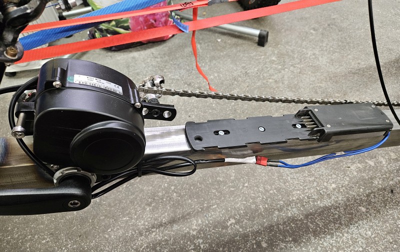

Nyt olisi 3Fatin sähköistys siinä vaiheessa, että koeajoa pukkaa tulevana viikonloppuna. Ellei sitten jo huomenna illalla.

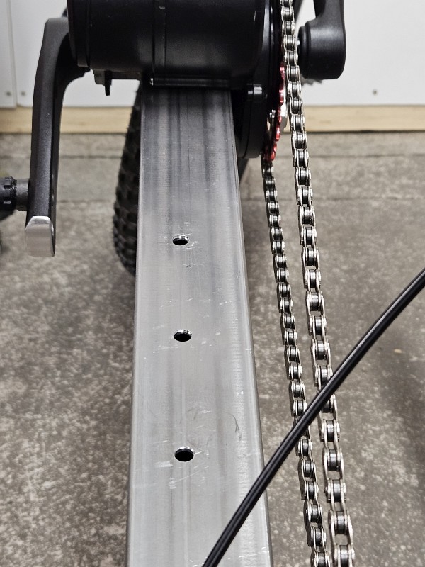

Akun telakan kiinnityksessä runkoon käytin niittimuttereita. Näppäriä kun tarvitsee saada mutterikierre putkeen tai levyyn.
Jottei ketju hinkaisi poljettaessa akun kylkeen, niin reiät piti laittaa hieman sivuun keskilinjasta.

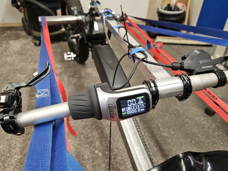

Tilasin tämän Tongsheng TSDZ -moottorin pienellä näytöllä (XH18-LCD). Näytön yhteydessä on kiertokahva, jolla pystyy vaihtamaan moottorin avustustasoa. Saapa nähdä miten toimii. Nopeuden ja avustustason lisäksi tuo näyttää vain ajetun matkan (trippi ja kokonais).

tm kirjoitti: 22 Helmi 2024, 22:31
Just tuo näyttö on kiinnostavin tsdz moottoriin. Hyvä että testaat sen, niin helpottaa omaa ostopäätöstä. :wink:
