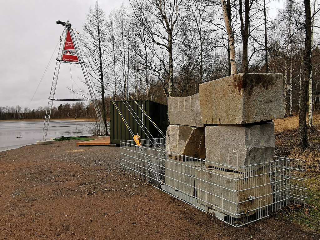

samuel kirjoitti:
Teillähän on ne kallistuvat tolpat? Vastapaino tarkottaa sitä maassa, tolpan takana olevaa painoa?
Juu, kallistuvat on.
Tolppavälin siis määrää vetovaijerilenkin pituus, ja talja vetää kannatinvaijeria ja tolppaa yhtäaikaa.
Kävin eilen tarkistamassa, kiristysvaijeri lähtee vastapainosta, menee kannatinvaijerin päässä olevalle pyörälle, painon pyörälle, tolpan pyörälle ja takas painoon missä on talja.
Tästä alkaa olemaan aika paljon asiaa, pitäiskö eriyttää omaksi langaksi? Joriii!

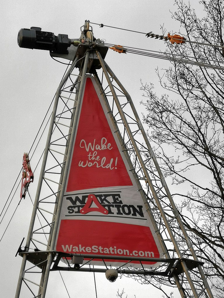

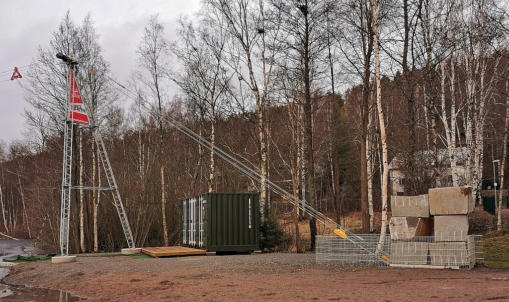

Kävin tänään pikaisesti vilkaisemassa omin silmin Tohlopin wakeboard-rataa, ja otin muutaman kuvan.

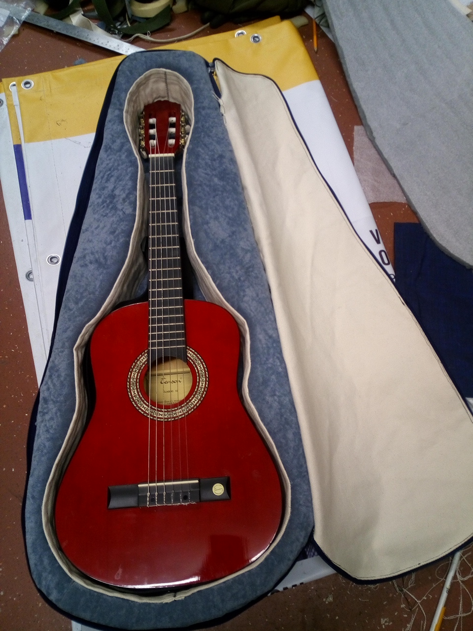

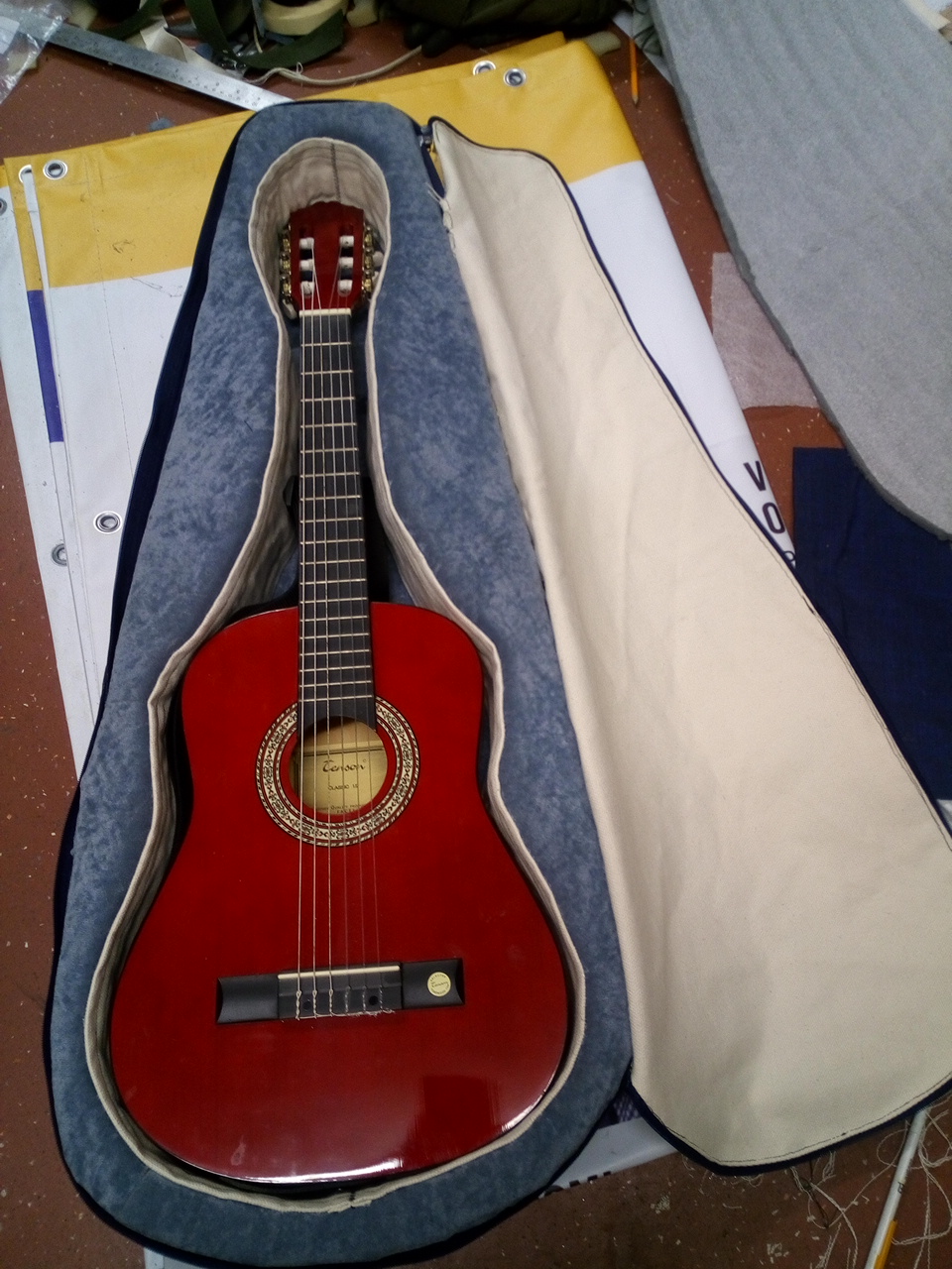

Tontun töitä ollut tallissa, eli lahjakitaralle olen tehnyt kotelon. Kylkiosa superlonia, pohja ja kansi 10mm retkipatjaa. Uloimpana 1mm pleksit kovikkeena. Kankaina plyysiä ja sohvakangasta, ulkopuoli tukevahkoa verhoilukangasta
Ainoat ostetut tavarat on sprayliima ja vetoketjut.
Mallia otin Adam Savagen one day builds videosta.
