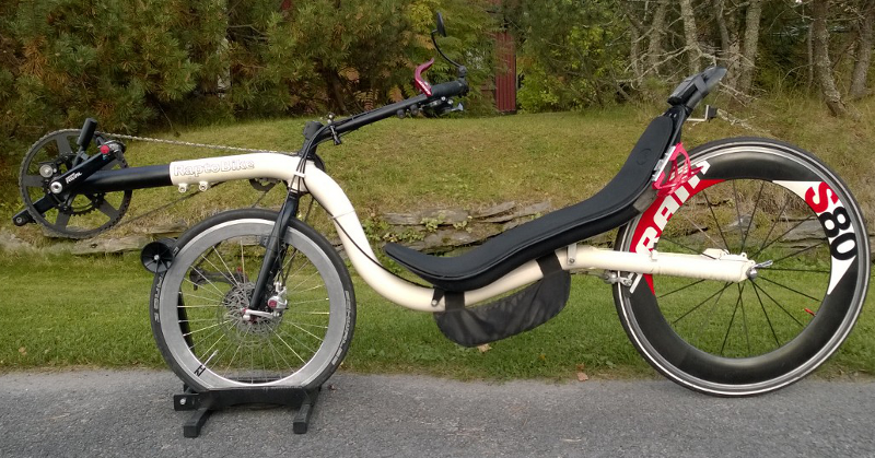

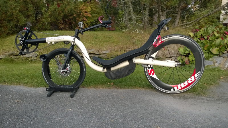

Vähän päivitystä missä mennään fillarin kanssa tällä hetkellä kuvan muodossa:
Puomi etuvaihtajan tolpalla ja hiilarikiekko
Pitäisköhän maalata tuo etuvanne mattamustaksi? Se tuntuu jotenkin pliisulta tuossa.
http://www.motonet.fi/fi/tuote/609539/F ... sta-400-ml
Tuonhan pysty kohtuu helposti poistamaan kun ei enää haluu sitä katsella (ja näin ei varmaan maailmanloppuun asti pysy paikallaan).

Re: Raptobike
Kyllähän siinä vahva romuista kasatun omavalmisteen leima on kun kiekot ovat eriparia. Eli ääni mustalle ;)
Viestit: 17895
Re: Raptobike
Punaseks :wink:

Hähä, kiitokset kommenteista!
Ostin muuten tuon kiekon käytettynä fillaritorilta mielestäni melko kohtuullisella hinnalla.
Eilisellä lenkillä pääsin testaamaan uutta kiekkoa. Lenkistä jäi sellainen maku että pyörä olisi muuttunut vakaammaksi ajettavaksi. Raskaampi kiekko = suuremmat hyrrävoimat? Vaikutuksesta nopeuteen tai mäennousukykyyn en osaa vielä sanoa mitään. Pyrin ajamaan eilen pienemmillä tehoilla kun jaloissa alkaa tuntua ylikuormituksen oireita ja näin nopeudet jäivät maltillisemmiksi. Kuvittelisin, että jos tuosta kiekosta on nopeushyötyä tulee se esiin vasta suuremmilla nopeuksilla. Tuulenpuuskista ei myöskään ole vielä kokemusta. Ohittava rekka (noin metrin etäisyydellä - nopeutta noin 80) ei mielestäni vaikuttanut menoon yhtään sen enempää kuin vanhalla kiekolla.
Pitää katsoa huomenna, lauantaina, jos ehtisi maalata etuvannetta.
Tuomo

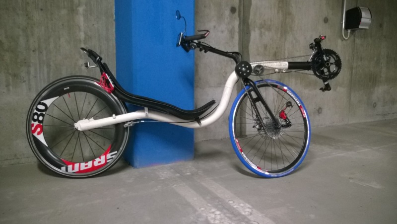

Kävin ekan kerran kokeelemassa (parkkitalossa :twisted: ) miltä dualismi tuntuu.
Dual 700C Raptobike Lowracer
Vaihteet on nykyään 2x10. SRAM Red huolehtii ketjun siirrosta etulehdillä flatbar double tap'in käskyttämänä.
Tuntuu olevan ajettava 4-5kmh nopeuksissa. Kiusaus on tilata hiilikuitukiekko eteen...
Se eturengas on trainerirengas kun en viitsinyt vaihtaa testiajoa varten maantiekumia.
EDIT: Vielä pitää niskatuki korottaa kun on huomattavasti vaakasuorempi asento...

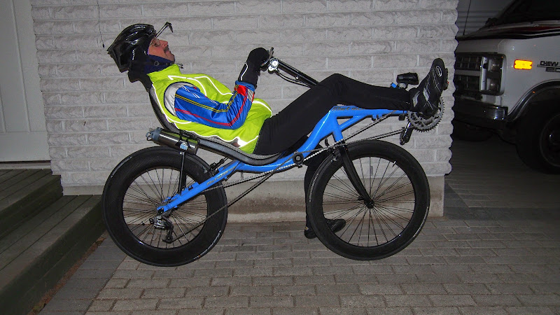

Re: Raptobike
Tuolla setupilla miehen vauhti sen kun kasvaa.
Miltäs korotettu keskiö tuntui? Siihenkin tottuu, mun Slywayssa on myös paljon penkkiä korkeammalla (26 cm jos en väärin muista). Tosin pitemmästä kuin n. 130 kilsan lenkistä ei ole kokemusta, ja sekin sisälsi jokusen lyhyen jalottelutauon (Pirkan Pyöräily muutama vuosi sitten).

Re: Raptobike
Mittasitko penkin ja keskiön korkeuden ennen muutosta ja sen jälkeen?
Menisikö suunnilleen niin että keskiö nousi muutaman sentin enemmän kuin kiekkojen halkaisija ero ja penkki saman verran vähemmän? Tällöin korkeusero olisi nyt noin 5cm alkuperäistä suurempi.

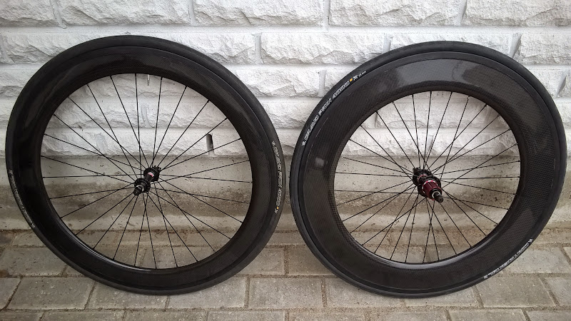

Re: Raptobike
vuoltu kirjoitti:
Tätä olen katsellut:
http://www.bike24.de/1.php?content=8;na ... 9::18:8717
Olen juury nyt lasten kanssa Ateenassa. Pitää katsoa kun olen taas kotona jos vaikka laittais tilauksen... Voi kyllä tulla "hellasäröä".. :roll:
Anteeksi jos olen vähän ilonpilaaja mutta pikaisesti katsottuna kiekko vaikuttaa asialliselta. Sitten kun katsotaan tarkemmin niin eipä tuo ole lopulta häävi.
Ongelmat: alumiininipat täyshiilikuitukehässä, syvyys "vain" 55 mm ja painoa melkein kilo.
Vaikka onkin varustettu levarinavalla niin vastaavan kiekon saa osista tekemällä sekä halvemmalla että kevyemmän. Tein syksyllä kaverille HighBaron nojakkiin kiekkosetin jossa edessä on 60mm syvä ja takana 88mm syvä täyshiilarivanne 23mm ulkoleveys ja jarrupinnoilla. Navat Novatec ja pinnat CN Aero424 edessä radiaalina, takana radial/2x. Painoa tuli etukiekolle 722g ja takakiekolle 1002g. Maksoivat settinä jotain 600 €, kiinan kehistä ja taiwanin pinnoista meni tullit.

Seuraavat maantie-aero kiekot tulee mulla olemaan noita vastaavat, molemmat 88mm/23mm tubeless-ready täyshiilariset jarrupinnattomat ja levarinavoilla.
En mitannut mutta voisi olla mielenkiintoista tutkailla asiaa tarkemmin. Perstuntumalta väittäisin että nousi ennemmän kuin 5cm. Halkaisijoiden eron lisäksi pitää ottaa huomioon uusi etuhaarukka (pidempi ja eri kulmassa). Isompi rengas ei mahtunut pyörimään originaalissa. Palaan asiaan kun kotiudun reissusta.
mhelander kirjoitti:
En halunnut/halua yhtä syvää kiekkoa eteen kuin mitä takana jo on. Jos mieli muttuu matkan varrella niin syvemmän voi aina ostaa myöhemmin. Takanahan Raptobikessa on 80mm syvä kiekko. Tuolla linkin kiekolla on eroa vain 5mm sinun HighBaron etukiekkooon. Toki 60mm syvä kiekko kävisi minulle myös. Mutta 80mm tai syvempi ei kelpaa ennen kuin on omaa kokemusta siitä miten sivutuuli vaikuttaa menoon 55-60mm etukiekolla.
Tuolla edellä näkyvässä kuvassa oleva etukiekko on itse pinnattu. Olisin ostanut jo silloin valmiiksi kasatun vaan tuolloin ei vielä ollut levyjarrullisia maantiekiekkoja myynnissä. En ainakaan löytänyt. Nyt kun niitä saa kaupasta en enää halua itse käyttää aikaa sellaisen kasaamiseen. Omalla ajallakin on arvoa. Kukin käyttäää sitä siihen mistä tykkää.
Speksi väittää tuolle linkin kiekolle painoksi 960 grammaa. Siihen tulee vielä renkaan lisäksi kasetti ja levyjarru. Oliko tuo HighBaronin takakiekon 1002 grammaa kasetin kanssa?
Re: Raptobike
vuoltu kirjoitti:
Hyvä pointti. Itsellä nuo tulee etuvetoseen jossa koivilla saa lisää tukea puuskia vastaan. Löytyy myös 60mm syvät tuubikiekot jos on tuulisempaa tai pitää MP:llä ajaa.
vuoltu kirjoitti:
Jep. Maantiekiekot levareille on vasta tulollaan... valikoimat niille siis. Kun löytyis vielä kevyttä levarinapaa 11-vaihteisella vapaarattaalla niin semmosilla sitten...
vuoltu kirjoitti:
Mun kiekkojen painot on aina paljaaltaan. Ei pikalinkkujakaan mukana. Koska kokonaispainoon voi vaikuttaa vielä kovalla rahalla muiden osien ja renkaiden valinnassa. Itse valitsen jatkossa vähintään 23-milliset tubeless-maantierenkaat.

Mittailin että poljinkeskiö on nyt noin 75cm ja penkin alin kohta 41cm korkeudella.
